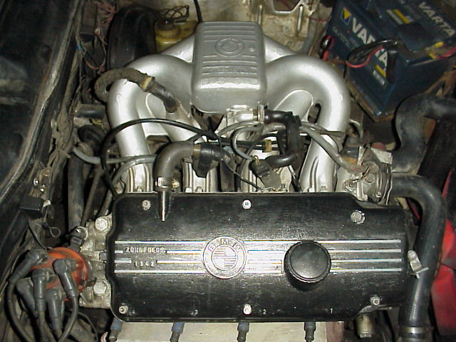

זאת התמונה הכי עדכנית של המנוע (בימים שהוא היה צעיר ויפה: היום הוא רק יפה......):
bmw e21 320i (318i) 1982
1971 bmw 1800
BMW 3.0 CSI 1973
