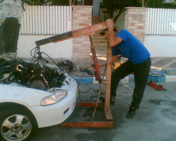

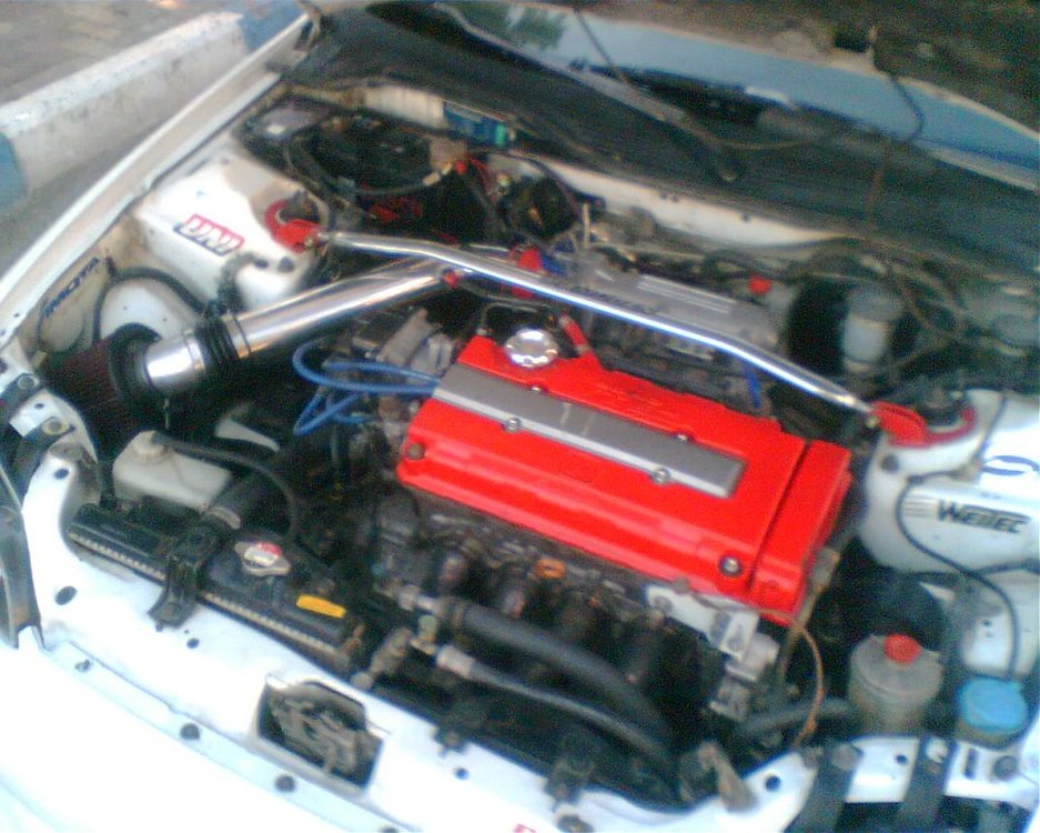

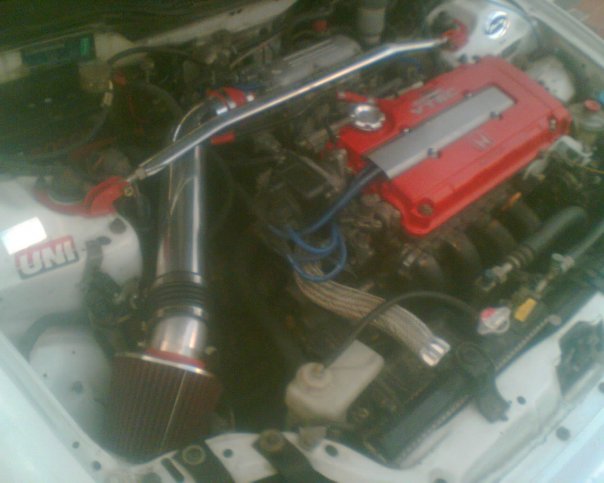

סליחה אבל קשקוש,את כל החלקים יש כמו זבל...רוב החלקים זהים,כן,צריך להחליף גיר,תושבת,מחשב,ציריות,מוטות קישור,ואם האוטו שלך לא וי טק אז גם צמה,עשיתי הסבה כזו ברכב שלי בעבר ,אם תצטרך מידע דבר איתי בפרטי,אני אישית ממליץ בחום,מנוע מטורף,וחזק,אמין והכי חשוב,חוקי,

לא הרבה,באיזור ה15,כי שמתי את כל מה שאפשר,הכי טוב,אם זה קלאצ',ציריות,כל התושבות דיסקים אחורה,סעפת פליטה 4-1 של מייגן רייסינג,הצתה,פלגים,אבל את הכל הרכבתי לבד.
