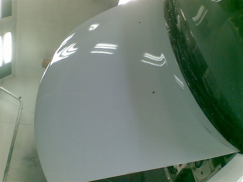

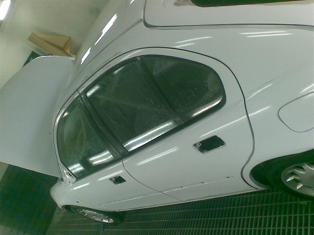

אצלי ברכב, ריססו שיכבה של קומבט פילר{משהו כזה}, יצא משהו מדהים.
