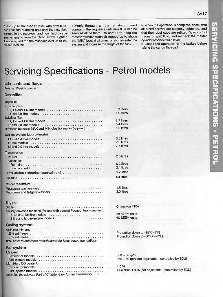

המיכל של ה306 מכיל 52 ליטר.של ה307 60 ליטר.
למה סתם להתווכח? רוצה קבלות על תדלוקים? כבר יצא לי לתדלק אפילו 62 ליטר (מיכל ריק עד הסוף, כמו בסיינפלד - ואח"כ מילוי עד שנשפך החוצה).

תדלקתי 3 רכבים כאלה ב12 שנה האחרונות ברציפות הנתונים הם של psa לא שלי ולא של המשאבה שאתה מתדלק.למשרשר-תבדוק גם אם הצינור מחובר לפילטר דלק כראוי ושאין סדקים/חורים בצינור.
תדלקתי עד הקפיצה הראשונה ולא המשכתי הלאה.
HAYNES מקובל עליך, או שתטריח אותי לסרוק את ספר הרכב?
