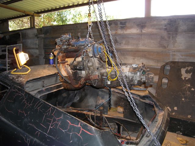

אני לא מזמן הוצאתי מנוע מאופל קדט שלי בעזרת חבר, חבל חזק ושתי מוטות של גגון. האמת שראש מנוע ושאר אביזרים הורדו עוד כאשר מנוע היה בתוך הרכב. סה''כ אנחנו הוצאנו אותו בלי מעמץ מיוחד.
סוף סוף תגובה רצינית אחת. תודה רבה לך!

אם יש לך גישה לסככה שיש לה קורות גג חזקות אפשר לחבר חבל וגלגלת שלא יודע את שמה אבל מחוברת אליה שרשרת שאתה מגלגל ואז זה מרים או מוריד.
ככה סבא שלי היה מרים את העגלים אחרי שחיטה, וכל עגל שקל משהו כמו 200 קילו ניראה לי אפילו יותר.

עד כמה שאני זוכר במקרה של הרנו 4 כל הפרונט מתפרק והצורך להוציא מנוע החוצה הוא במקרים בודדים בלבד!
הייתי ממליץ לך להתיעץ עם מישהו שמכיר את הרכב היטב,
לפרט לו לאיזה צורך אתה מתכוון להוריד מנוע ואם זה מחויב המציאות.
בכל מקרה המשקל של מנוע הרנו לא בשמיים וניתן להסתדר היטב באמצעים מאולתרים אבל...שים לב ובזהירות שלא
תגרום נזק רב מהתועלת - רן
אם יש לך סככה עם קורות חזקות, אתה יכול לקנות וינץ'(כננת הרמה), כמו גלגלת רק יותר מתוחכם.
יש כאלו בזול יחסית בל.כ.

לפותח השירשור ,הוצאתי עם עוד חבר מנוע מפיאסטה ללא שום אמצאים ,במקרה הזה גם לא היה אכפת לנו על הצבע ככה שהמנוע נח בדרך על הכנף....
עם עוד שני חברים אני מאמין שאפשר בלי לפגוע בכלום.

להרים מנוע ביד אתם מפגרים?
תקנה לך פלשינצוק תשקיע במתקן
2 משלושים ועוד קורה מלמעלה עם חיזוק
אפשר לבנות מתקן שמתפרק עם ברגים פתרון טוב למי שאין חצר זה מה שעשיתי פעם
הבריאות ובגב שווים הרבה יותר
עם תרצה שרטוט איך לבנות מתקן תגיד לי
