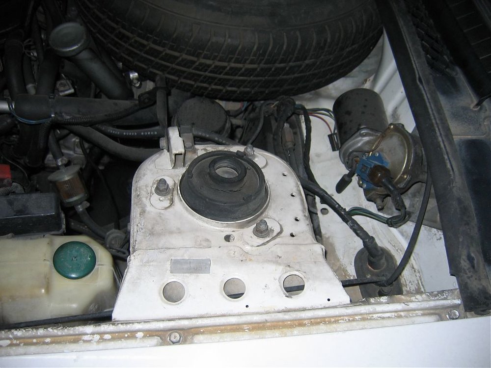

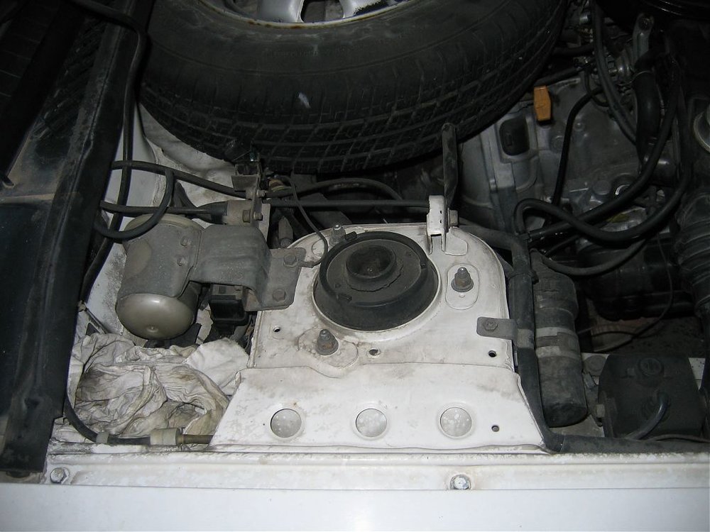

4. בשני צדדי המכסה מנוע, בדיוק מעל הגלגלים, יש עיגול שחור כמו פקק והוא נראה יבש וסדוק (תמונות מצורפות) זה בעיה?

ה"עיגולים השחורים" בתמונה אלו תושבות הבולמ"ז , תמרח אליהם הרבה גריז, זה ישמר את הגומי
וכדי למנוע בעיות עתידיות , שים לב שהשמן שלך לא נעשה דליל כזה כמו מים,
זה עושה רעשים, במנוע, חריקות ודפיקות מהגיר, ההגה כח נהיה קשה.(כי הם מקבלים שימון וסיכה ששומרים עליהם) ואם כן ,אז תחליף את כל השמן, אל תוסיף על הישן
