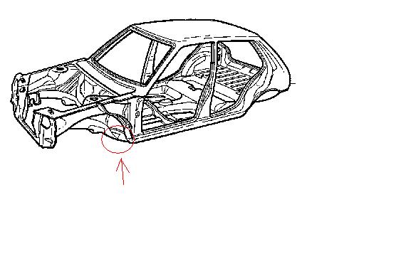

לחבר
הרם את האוטו בעזרת מגבה כך שתוכל לפרק את גלגל קדמי שמאל(יש לעגון בעזרת בוק )
בחלק האחורי של בית הכנף (הדופן הפנימי) המקום שבו הגלגל משפריץ את מי הגשם בנסיעה ,עליך לחשוף ,ולגלות את החור שנוצר שם
בנוסף המים חדרו לקורות אורך הרכב נקורה מתחת לדלתות ,מכיו שיש פקק פלסטיק שהתפורר או חלודה אשר יצרו פתח לקורה זו בחלקה הקדמי ,ומשם גלגל הרכב משפריץ מים לתוכה
יגאל
כמו שיגאל אמר - הקורה מתחילה מיד לאחר הגלגל הקדמי ומסתיימת לפני האחורי - רוב הסיכויים שיש לך חור באחד הצדדים - תתכופף ותסתכל מאחורי הגלגל הקדמי - תנקה לכלוך ותמצא את החור - אותו הדבר בחלק האחורי.
לאחר התימה של החור אתה יכול לחכות שיתנקזו המים מעצמם - אני מעריך שאתה יכול לרואת נזילות מאיזור הקורה ואם לא אז קדח בחלק האחורי חור עם מקדח 2/3 מ"מ ולאחר הניקוז סתום אותו עם סיליקון.
