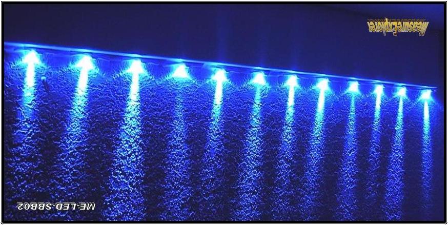

תודה לכולם על התשובות.
איזה ספק כוח אני צריך כדי להזיז 80 לדים?
הבנתי שה 150ma לא יזיז אותו, אני צריך ספק שיוציא 1.6 אמפר?
שאלה נוספת, מאיפה אני יכול להזמין קיטים כאלו? (אפילו מוכנים),
הלדים לא צריכם להיות כ"כ חזקים כי הם יהיו בחדר, מודבקים בין היקיר לתקרה בסגנון שבתמונה.
