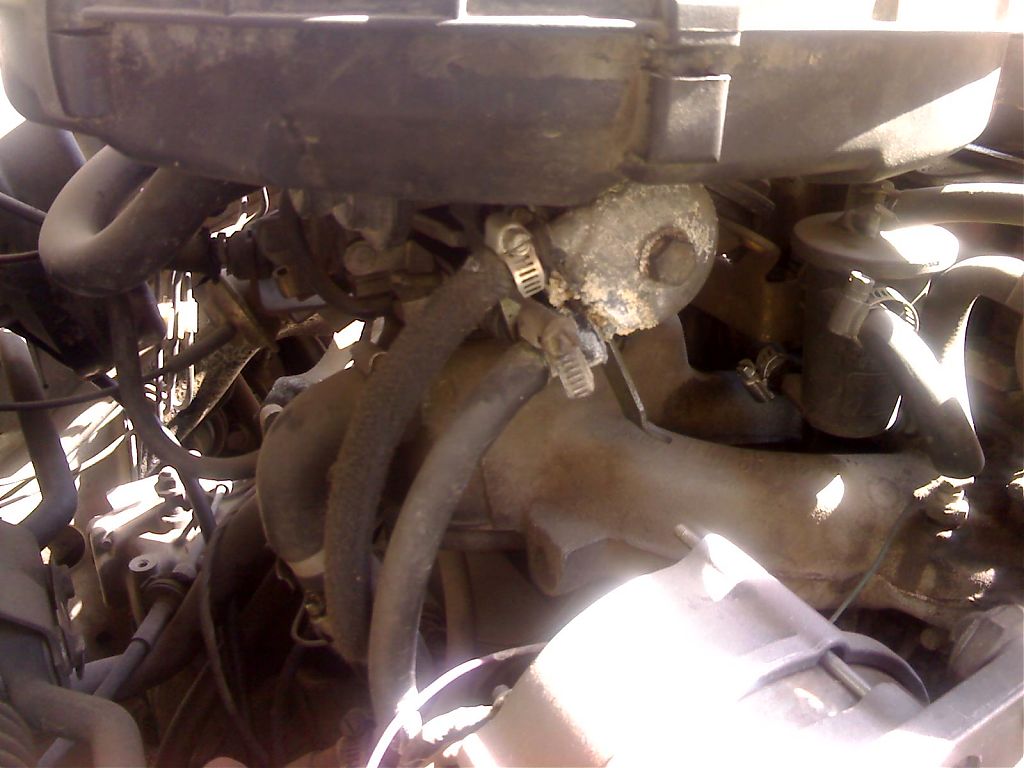

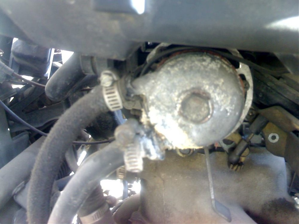

שלום צביקה ותודה רבה על עזרתך,
התיאור שמסרת אכן תואם לבעיה אצלנו(אני מצרף תמונה)
בנוסף מצאנו בחנות חלקי חילוף צ'וק אוטומטי אבל קוטר הצינור שלו הוא 7 מ"מ ואנחנו צריכים 9 מ"מ..
אודה לך אם תמשיך לייעץ..
דור שלום רב!
חז"ל(חכמינו זכרונם לברכה), אמרו כבר שתמונה שווה אלף מילים, ואני תמיד נוכח שאבותינו צדקו.
לפי התמונה, אין כל סיבה דחופה המחייבת החלפה מידית של מכלול הצוק.
מבט חטוף וממה שנראה בעין, מצברת קורוזיה רבה סביב חיבור צנרת הגומי, ויתכן שקימת תחילה של איבוד מי קירור
מהצנרת.
שני הצינורותהגומי שונים, ונראה שהוחלפו בעבר, נסיון להחליפם כעת בחדשים, בגלל נזילה, או כדי למנוע נזילה בעתיד הקרוב, תוך כדי נסיעה, עלול לגרום לשבירת יציאת האלומיניום, ואז החלפת המכסה תיהיה בלתי נמנעת.
דווקא מכסה כזה זהה למקורי, אך תחליפי , עם יציאות של 9 מ"מ,ניתן להשיג בעלות זולה יותר, בדבר פרטים נוספים, פנה אלי בפרטי ללא שום התחייבות,גם אם לא אני ארכיב זאת.
