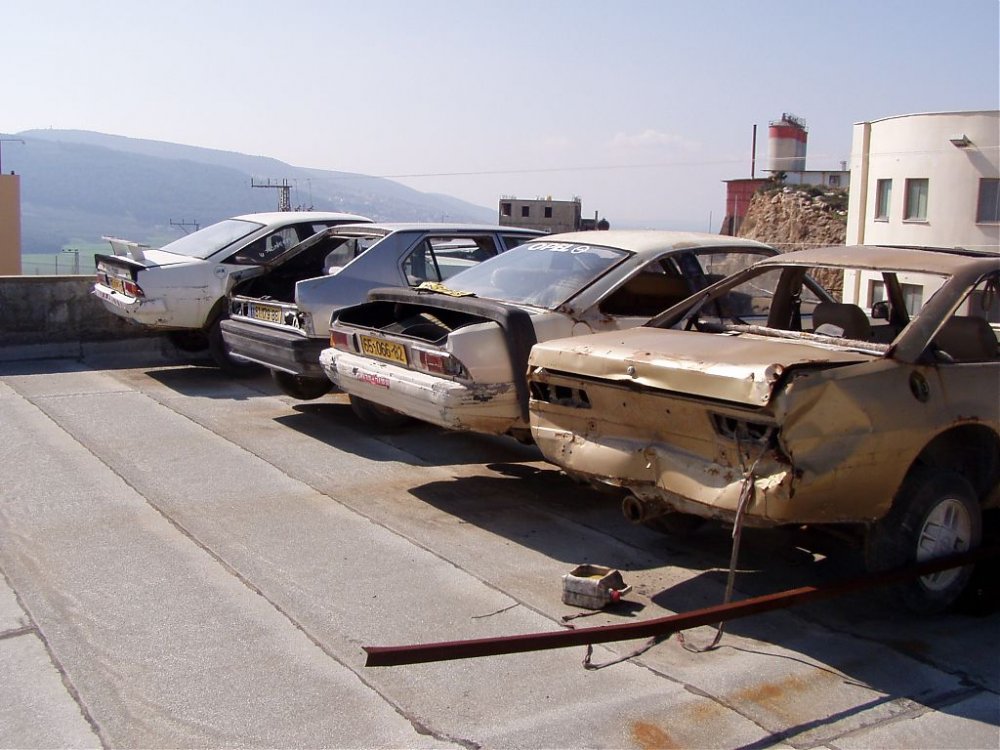

תראה את הספויילר על אחת המנטות (המנטה הרחוקה)שקניתי במג'דל שמס.
פגז של ספוילר ועולה לייצר בקושי 20 ש"ח :lol:
