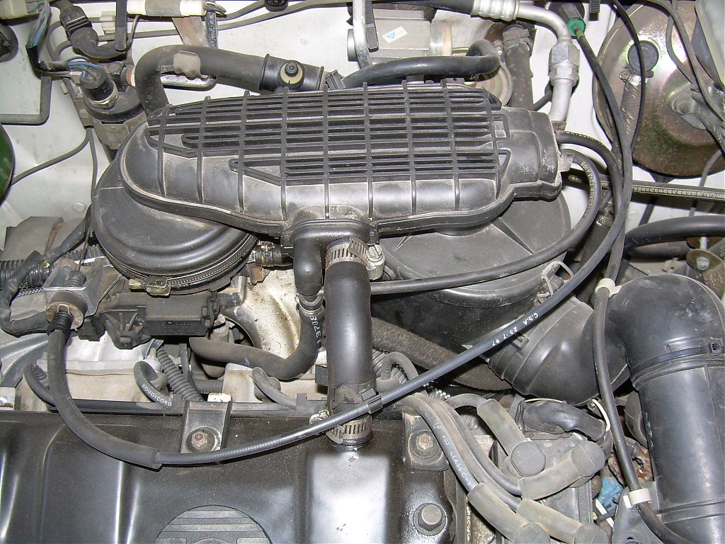

שאלה, וצילום מנוע של 205.
dir="rtl" style="text-align:right;"> שימו לב! השרשור הזה בן 7037 ימים, שזה ממש ממש הרבה ולכן הוא ננעל.
מישהו יכול לומר לפי התמונה איזה צינור הוא צינור הואקום , שהולך לסעפת היניקה ?
לשם צריך להתחבר אם רוצים לעשות אינפוזיה , יש לי את הכלים אך אני לא יודע איזה מהם הוא הצינור המתאים שדרכו יעבור ה 44K
תודה

אין לך "צינור" ואקום.
המכסה הגדול שאתה רואה באמצע, שאליו מחובר בית פילטר מימין, וסעפת עם הזרקה משמאל, הוא ה"צינור".
אתה יכול להתחבר לאחד הצינורות (נשמים) שמחוברים אליו, הבעיה היא שדרך צינור נשם שבא ממכסה שסתומים יהיה לך מן מעצור שמן בדרך, ואת הכניסה של הצינור השני אני לא מכיר - [עריכה] יש לי מכסה אחד כזה כאן, אתה יכול להתחבר לכניסה הזאת, אין שם פלטור.
אלא אם כן אתה רוצה להתחבר לצינור שיוצא ממגבר בלם.. אבל הוא בצד, ויעשה אינפוזיה רק ל-2 צילינדרים.

באחד הצינורות ואקום הדקים, יש ואקום כל הזמן. אתר אותו, העלה טורים ל 1300סלד לפחות ובצע איפנוזיה בתנאי שאתה יודע לבצע זאת.
החדרת כמות גדולה מידי עלולה לגרום לנזק בלתי הפיך למנוע . אין לך ידע וודאי , וותר על הרעיון וגש לבעל מקצוע.
שים לב: בסוג הזרקה זה, אין צורך בניקוי הידוע בכינויו "בית מצערת".
לאחר ביצוע אינפוזיה ,חובה החלפת שמנ ופילטר
ודרך אגב, למה אינפוזיה? ולא דרך המיכל ? יש בעיה ספציפית?

אינפוזיה כי הרכב נסע המון נסיעות קצרות בעיר . רכב לא ראה כביש בינעירוני . משנת 98 .
פשוט לקחת כול אחד מהצינורות הדקים ?
לא משנה איזה ?

רשמתי לך:
החדרת כמות גדולה מידי עלולה לגרום לנזק בלתי הפיך למנוע . אם אין לך ידע וודאי , וותר על הרעיון וגש לבעל מקצוע.
נתק אחד מצינורות הואקום הדקים ובדוק שאתה מרגיש ואקום גם בסרק. מבלי לפגוע בתיאור הרשום ב"ציטוט".
