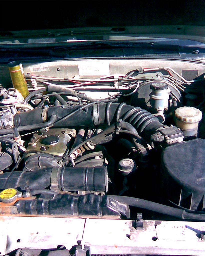

זאת תמונה של תא המנוע, ספציפית אצלי, היכן נמצא חיישן MAP או MAF?
אני מאיזור צומת אחיהוד. כרגע בקיבוץ יסעור.

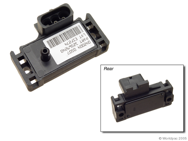

חפש משהו כמו התמונה הראשונה (MAP)
או בתוך יניקת האויר את ה MAF
זאת אם אני לא טועה ואם כן אני אשמח שיתקנו אותי.

הוא הוסיף תמונה, יש לו MAF , הסברתי לו בהודעה פרטית איך לבדוק אותו ("בתנאי שטח") ואת הצנרת.
