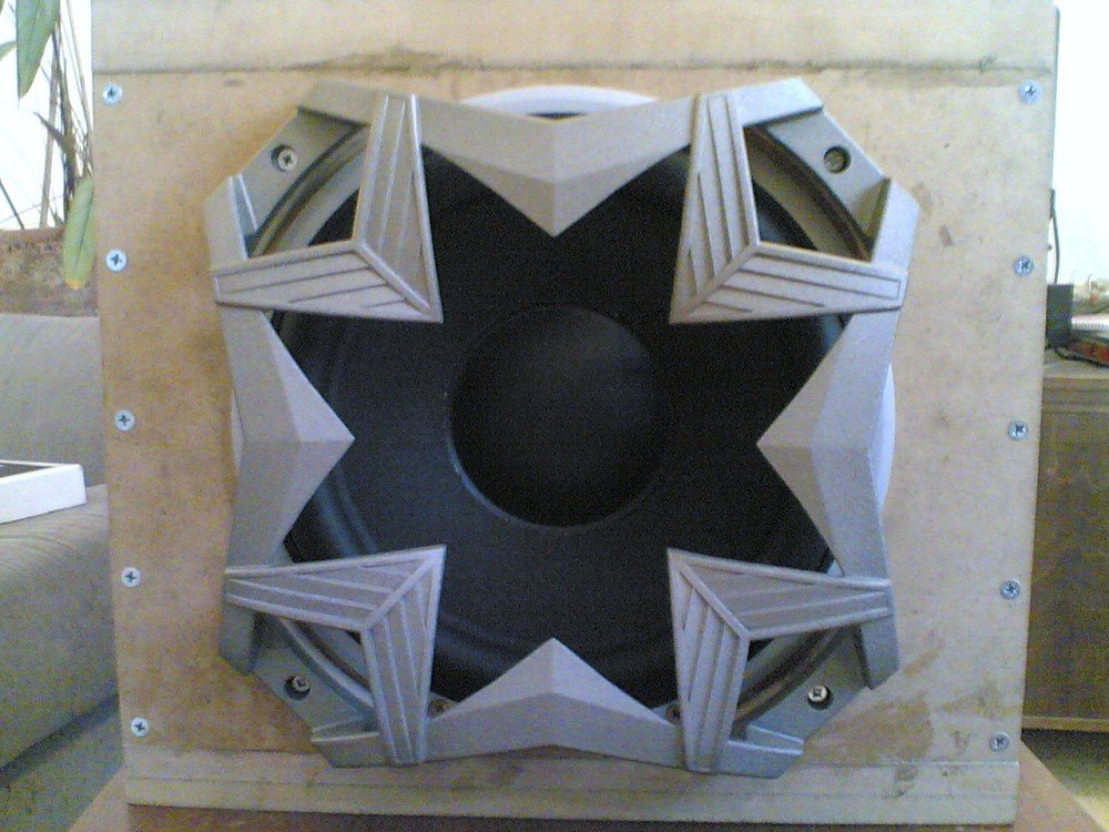

שוב שלום לכולם ,
אחרי כמה וכמה חודשים עם הסאב שלי מדגם COMPVR12 החלטתי שהגיע הזמן להמשיך הלאה .
היו לי כמה דברים שהפריעו לי:
ראשית , היתה לי בעייה לשמוע את הסאב בטווח תדרים דיי רחב, הוא פשוט הייה הולך לי לאיבוד באיזשהוא שלב , בגדול זה הייה בגבוהים (לקראת ה60-70 הרץ) ובטווחים הקרובים לשם .
שנית , הוא לא עמד במכות מהירות מידי , לדוגמא דאבל-פדאל של מתופפים (שזה משהוא שאני מאוד אוהב) או טראנס פסיכודלי שמגיע לידי "פירפורים" בבאס (סורי , לא יודע לתאר את זה אחרת..) - או בעברית , לא הייה "זריז" מספיק .
שלישית , הרגשתי יותר מידי "מריחות" ביותר מידי סגנונות גם כאשר לא דובר על "זריזות" אלה פשוט על מעברי "פרטלס" או "משיכות בס" שונות (אם כלפי מעלה ואם כלפי מטה , תחשבו על באסיסט מזיז את היד שעל צוואר הגיטרה במשיכה מכיוון אחד למישנהו)
רביעית , חתמתי ויתור על תא המטען שלי בשביל התיבה שגל ואני הכנו רק כדי לסחוט כל טיפה של הרץ ועצמה אפשריים מהאלמנט הזה. :shock:
אז הוחלט להמשיך הלאה ,
רציתי סאב זריז , חזק ומדוייק - אחרי חודשיים של חיפושים וקריאת הפורום הגעתי למסקנה שמדובר יהייה במשכנתא ולכן אאלץ לחפש משהוא שמתאים יותר לאנשים עובדים כמוני ולא לבנים של שרי הריסון .
הרעיון היה L7 בגודל 10 אינץ' שגם יהייה חזק (600W RMS ב1 אום) וגם יחסית קטן באינצ'ים וע"י כך אולי יהייה מהיר יותר מהCOMPVR שלי.
מהר מאוד הובהר לי ע"י היחס המגעיל של אנשי אפריל טק-ליין שסיכוי לקבל דבר כזה מהשנתיים האחרונות הוא אפסי , לא רק שהם ניסו לעבוד עלי (כי לא ידעו מי אני ואיך ולמה) והביאו לחנות שבה נעזרתי סאב מ2004 אחרי שהמחסנאי נשבע באוגר שלו שזה 2006 , גם לכל שאלה שהעליתי לא ממש היה מי שיענה , בין אם זה מנהל מכירות כלשהוא או מנהל המחסן .:?
בביקור באותה חנות המוזכרת לעיל ישבתי עם הבעלים לטכס עיצה לגבי מה אני עושה לעזאזל אחרי שגם היבואן של JL הודיע חגיגית כי נצטרך להמתין די הרבה ולשם עוד יותר כדי להשיג סאב איכותי שעונה לדרישות - 10 אינץ' עם שני סלילים של 2 אום.
ראיתי בפינה L7 בתיבה מקורית של קיקר , משנת 2006 ! אמנם 12 אינץ' אבל החיים בנויים מפשרות קטנות לא ?
פתחנו את הסאב וברגע שראיתי שמדובר בשני סלילים של 2 אום , כל מה שנשאר להחליף את החיווט שם מטורי למקביל (כדי לרדת ל1 אום) ולחבר למונו שלי לסדרת בדיקות .
אז נכון שזה לא שיא הדיוק בתחום האודיו לרכב והחלקים שלי ברכב זזים כמו רדקניות בריו אבל יש שיפור מורגש מהסאב הקודם ,
טווח התדרים המנוגן השתפר בהרבה , תאמינו או לא הוא יותר מדוייק ואפילו זריז יותר מהCOMPVR .:-)
פרטים אחרונים : התיבה מקורית עם פורט ובניגוד למה שרשום עליה (שתראו בתמונות) הסאב מוגדר על 1 אום ולא 4 אום .
בנוסף החלפתי היום את כל החיווט הפנימי בסאב והחיצוני לחוטים בעובי 2.5 מ"מ של קולנוע ביתי ואני אמשיך לכוון עוד בימים הקרובים (כרגע יש משחק כדורגל) , התמונות מובאות לכם .
תהנו ונתראה במפגש צפון הבא,
:-P
תומר.

תודה חבר'ה
אשמח להשמיע למי שיחפוץ .. במפגש צפון הבא (במידה ולא אוכל להגיע למפגש המרכז בפסח)
תומר

המונו מוצהר 1000W RMS ב1 אום , הסאב מוצהר 750W RMS ב1 אום .
היום עף לי אום מהמראה במהלך הבדיקה (אני רציני) והייה עוד מה לתת שם , אבל אני לא יודע אם ניצלתי מקסימום .
קח בחשבון שיש לי ליין דרייבר מחובר למונו שלי , מה שעושה מהסאב הזה חייה רעה.
תומר

סאב יפה, ואני מצפה כבר לשמוע אותו.

הסאב והתיבה וגם במיוחד הגריל נראים חבל על הזמן!
הייתי רוצה לשמוע איך זה נשמע וגם את הקסנון שלך גיא :roll: (כי אני חושב שהתיבה שלי לא משהו) אבל לצערי התבטל התכנון של לבוא למפגש בשבת כי אני נוסע לכנרת. אז כנראה בהזדתנות אחרת.

תתחדש על הסאב המופלא והגריל היפיפה שלו.
מחכה לשמוע במפגש צפון הקרוב אני מקווה.
ד"א הבגז' שלך אטום או שסתם יוצא מהמקום בכל מכת באס?
<-- זה היעד :evil:
יוני, שמתי את הקסנון ב-70 ליטר פתוחה :lol: :lol: :lol:
לא קשור בכלל. הפורט גם לא קשור כי הוא לכל גובה התיבה ולכ האורך. הסאב צריך תיבה פתוחה של 78 ליטר עם פורט שהקוטר שלו 9.3 ס"מ והאורך 18.64 ס"מ. אני עושה ממנו סאב SQL אימתני מוציא ממנו כמה שיותר SPL כי במילא הוא מדוייק :lol: .
אבל זה שאני אוהב אותו לא משנה איפה הוא זה משהו אחר. הסאונד שהוא מוציא, מ-ע-ו-ל-ה, הבאס פשוט נפלא, ואני רציני. מבסוט רצח.
דרך אגב, חבר שלי אמר לי שהוא קרא באתר של פיניקס גולד שבו רשום על הסאב שיש לו מאין מחשב בתוכו שמתאים את עצמו לתיבה שבה הוא נמצא. מעניין.
גיא.

בכל זאת הייתי רוצה לשמוע אותו כי אצלי הסאב לא נותן בכלל מכות אלא רק מכות רעד של כל המכונית וזהו. (לא שומעים אותו בכלל בכלל מחוץ למכונית כאילו היא עברה איטום! מה שלא קרה) ולא תגיד שהוא לא מוגבר טוב, הוא מוגבר בריא בהחלט! 8.0:1 שזה 800 RMS ב2 אום והוא 2 סלילים והוא יורד לזה.
