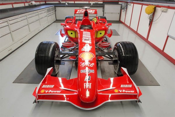

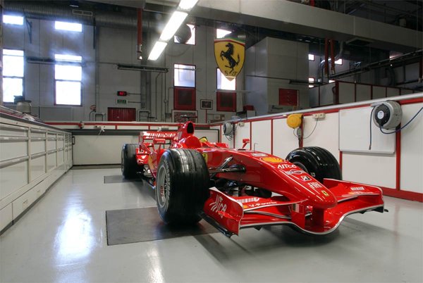

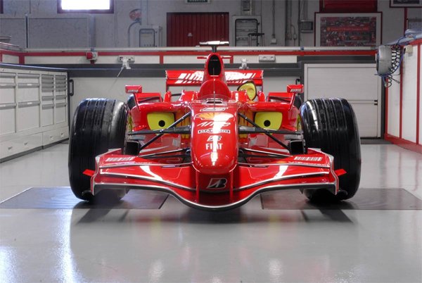

פרארי הציגו היום במאראנלו את ה-F2007 , מכונית הפורמולה-1 עימה תתחרה הקבוצה בעונה הקרובה באליפות העולם.
פרארי בנו מכונית חדשה לחלוטין , על סמך השילדה המוצלחת של העונה הקודמת ה-248.
כמו שנראה אצל מרב הקבוצות השנה , נעשתה עבודה רבה בתחום האוירודינמי של המכונית והחרטום עוצב מחדש .
כמו כן בנתה פרארי מערכת מתלים קדמית חדשה לחלוטין.
שינוי נוסף שנעשה ב-F2007 הוא בצידי המכונית בכדי לשפר את זרימת האויר פנימה , דבר שיאפשר קרור טוב יותר של חלקים שונים של הרכב .
כידוע בתוך התעלות בצידי הרכב נמצאים רדיאטורים קטנים.
המכונית החדשה שוקלת 10 ק"ג יותר מהמכונית הקודמת ובסיס הגלגלים שלה ארוך יותר.
גם הגיר של פרארי חודש עם מערכת quick-shift חדשה לחלוטין.
המתלה האחורי של הסוס האיטלקי לא עבר כל שינוי אולם פרארי כבר הודיעו כי יעשו בהמשך שינויים גם בתחום הזה.

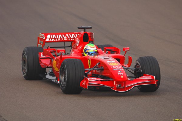

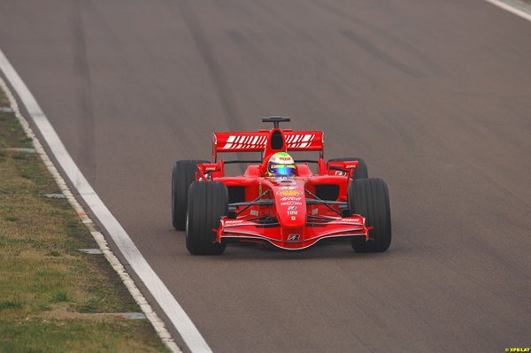

פליפה מאסה הברזילאי של פרארי השלים היום 39 הקפות shakedown הרצה של הפרארי החדשה ה-F-2007 במזג-אויר יבש עם ערפל סביב המסלול.
מאסה השתמש בגירסה הארוכה של המסלול הביתי ועשה זמן של 58.360שנ' בהקפה המהירה ביותר שלו .
בשבוע הבא צפוי גם הקרחון הפיני קימי רייקונן להצטרף לנסיעות המבחן של הרכב החדש.
