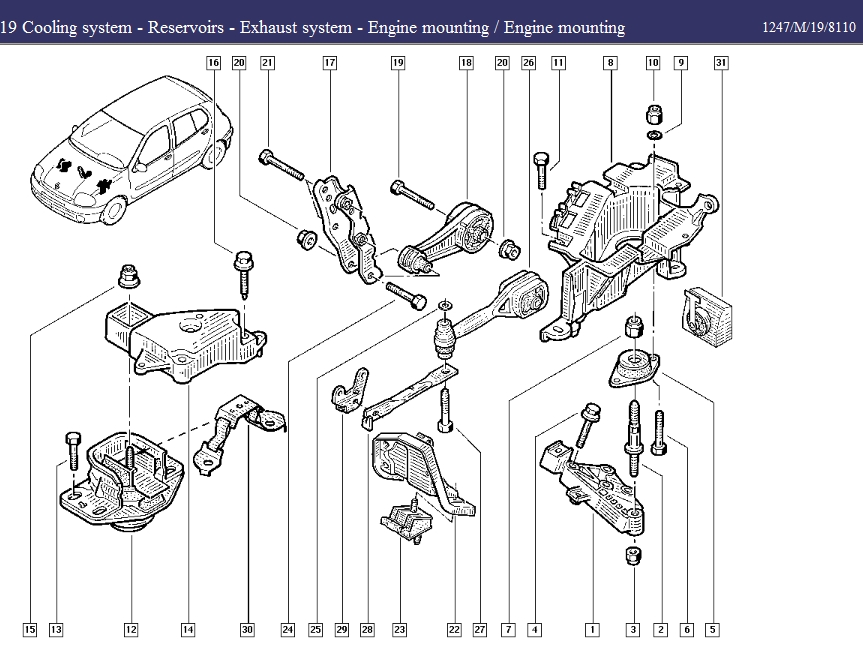

שבוע שעבר התקנתי אגזוז 3 חלקים של OMP מיציאת המניפולד עד הסוף.
הבעיה היא שהאגזוז בחיבור עם המניפולד יושב ממש 2 מ"מ מעל הגשר של תת השלדה
בניוטראל הכל בסדר אבל ברגע שמשלבים להילוך ובכל מהלך הנסיעה החיבור של האגזוז נוגע בגשר ואז נוצר רעש מרגיז מאוד שמרעיד את כל הרכב כולל את ההגה
ובמהירות מעל 100 הסיפור בלתי נסבל.
לאחר התייעצות טלפונית עם המוסך נאמר לי שכנראה צריך להחליף תושבות מנוע ככה זה קצה המניפולד ישב בערך 5 ס"מ מהגשר.
מישהו מכיר את הבעיה הזאת?
יש לציין שזוהי מערכת פליטה יעודית ספציפית לדגם MK1 של הקליאו ופרט לעניין איזור המניפולד היא יושבת בול בכל שאר חלקיה.
מהי עלות החלפת תושבות מנוע ואולי גם גיר כולל עבודה ומע"מ?

תושבת מנוע מקורית לקליאו ספורט עולה בסביבות האלפיה, יש חלופות, בצע חיפוש בפורום...דובר על זה בעבר.

תקן את העניין בהקדם האפשרי, אתה יכול לשבור את הריתוכים של הסעפת תוך זמן קצר מאוד אם "תגרור" את תיקון התקלה, חבל על הכסף שכרגע השקעת.
מה שאני לא מבין זה איך אתה אומר שכרגע הסעפת יושבת 2 מ"מ מהגשר ואחרי ההחלפה של התושבת המוסך אמר שהמרחק גדל ל-5 ס"מ (!)... תושבת מנוע לא שוקעת כ"כ הרבה בד"כ.

מכיוון שבחיים לא פתחתי מכסה מנוע של קליאו אני לא הולך לנחש מי התושבות קרועה או לא, למרות שהחשד שלי נופל על התקנה לקוייה של הסעפת או אפילו יותר מזה - איכות ההתאמה בין הסעפת לרכב פשוט נמוכה.
העובדה הפשוטה היא שהסעפת הקודמת לא נגעה בגשר (גם אם התושבות אכן קרועות).
בכל מקרה, בדוק בהקדם האפשרי, יצא לי לראות סעפות שהריתוכים שלהן נשברו אחרי ימים ספורים בלבד בגלל בעיות דומות.

אז אצלי הכוונה היא כמו בתמונה הראשונה , שהפלאנג' נוגע במהלך נסיעה בגשר שמחובר לשלדה
הפלאנג' + החיבור של האגזוז החדש שמוברגים בינהם.

עוד דבר אחד לשים לב אליו - יכול להיות שכשתלו את מערכת הפליטה החדשה על האוטו לא השתמשו בכל הגומיות או הפינים שמרותכים לשלדה ועליהם אמורה להיות מערכת הפליטה תלויה ולכן היא נתלית נמוך מדי.

המוסך מציע להגביה את תושבת המנוע מעט ע"י הוספת 2 שייבות לכל 4 הברגים הקיימים
ככה הסעפת לא תיגע בגשר בתאוצות חזקות
לטענת המוסך עלי לעשות זאת עצמאית כי אסור להם לעשות את זה , פשוט לפרק את הברגים ולהוסיף את השייבות וכמובן לתמוך עם ג'ק מתחת למנוע.
ושזאת תקלה ידועה בקליאו.
