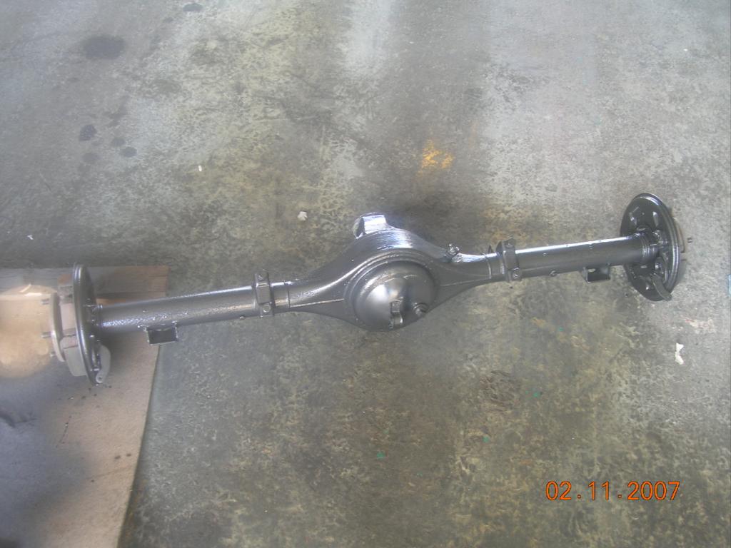

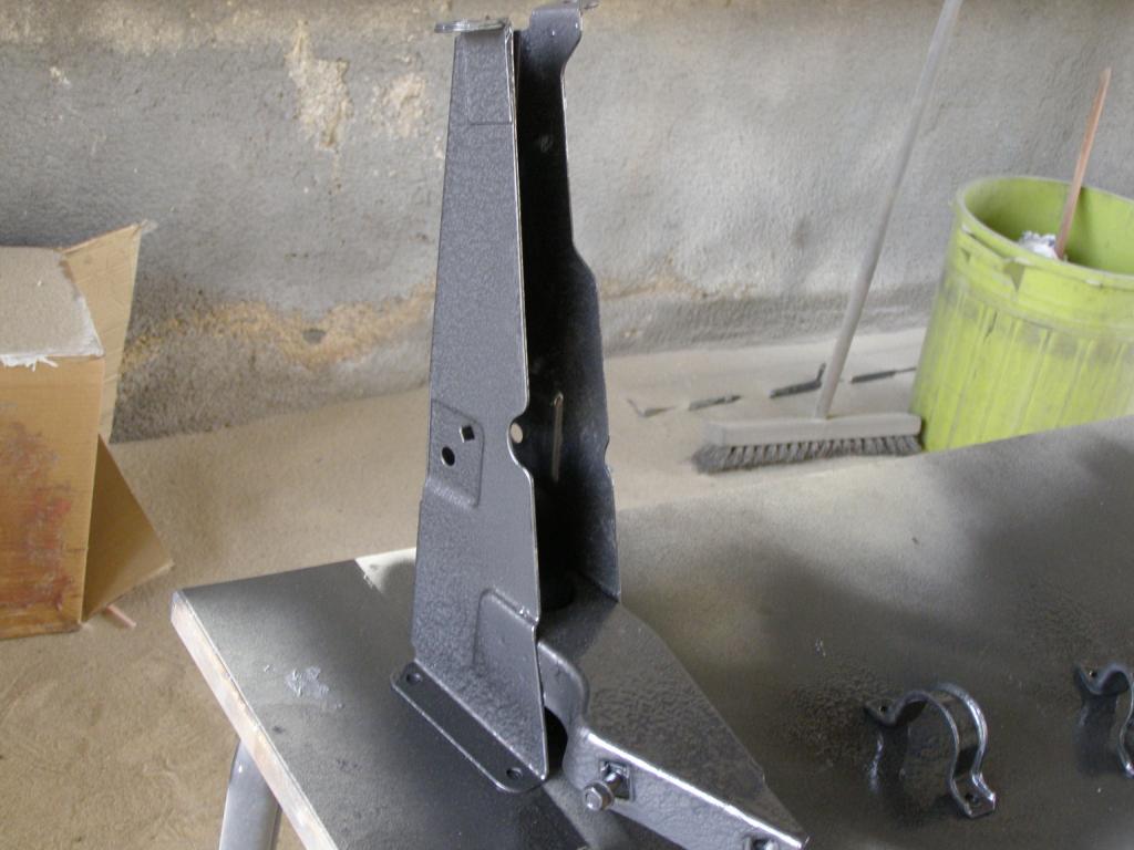

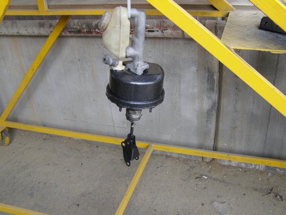

אז הנה מספר תמונות להנאתכם.

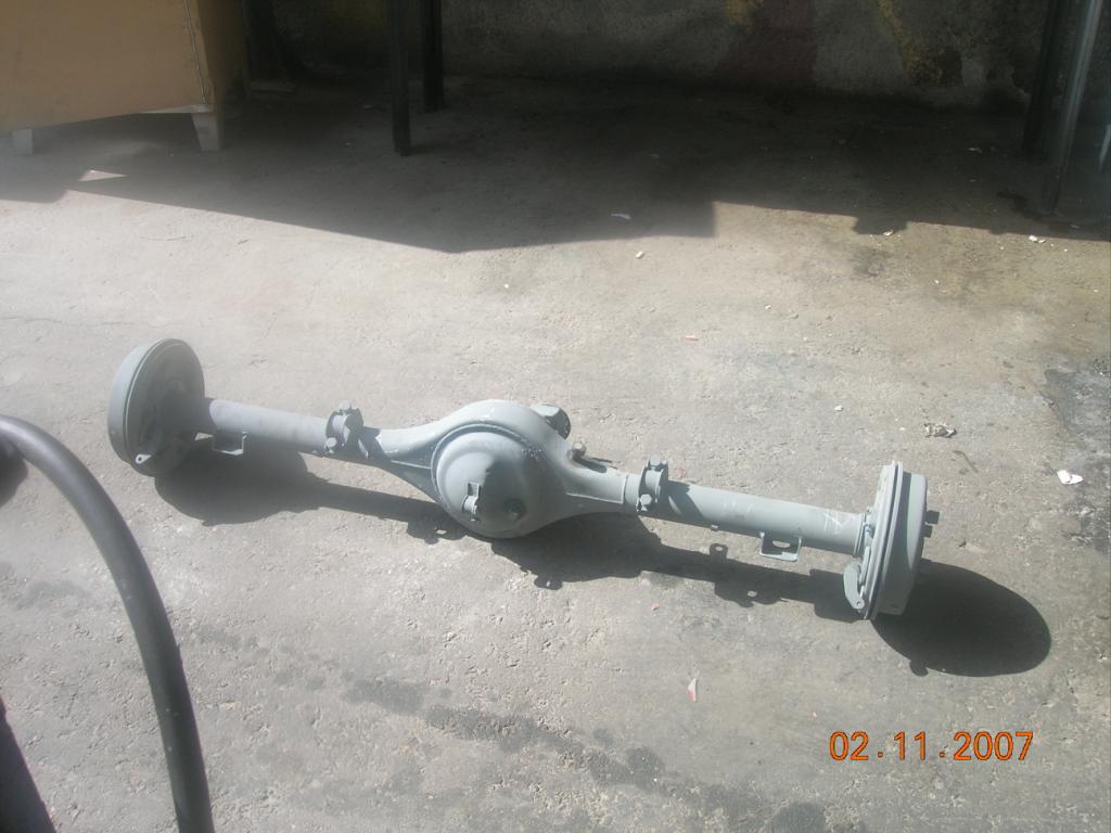

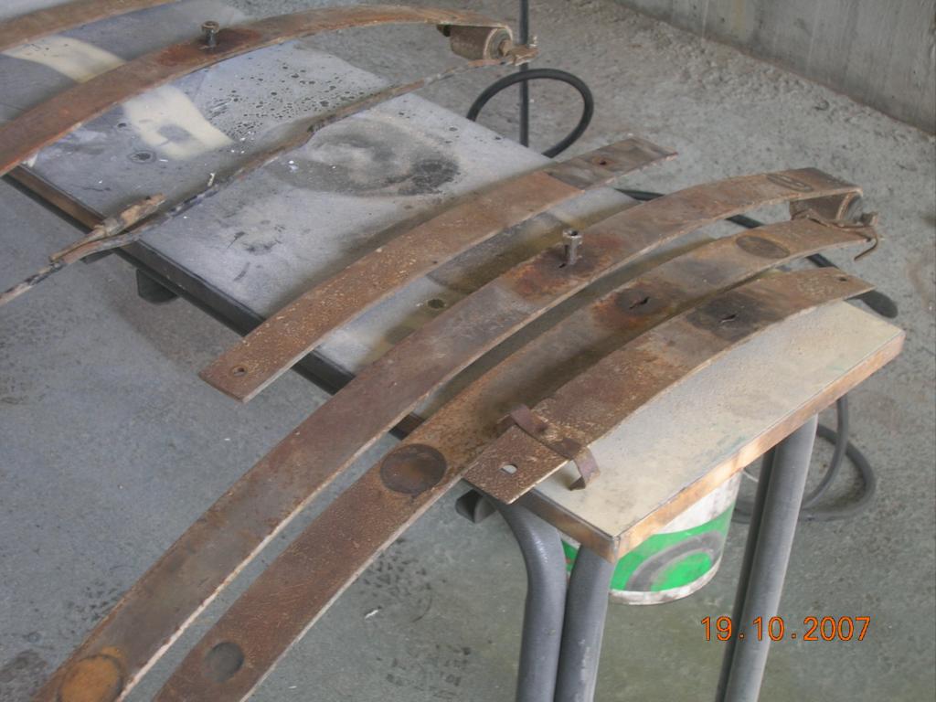

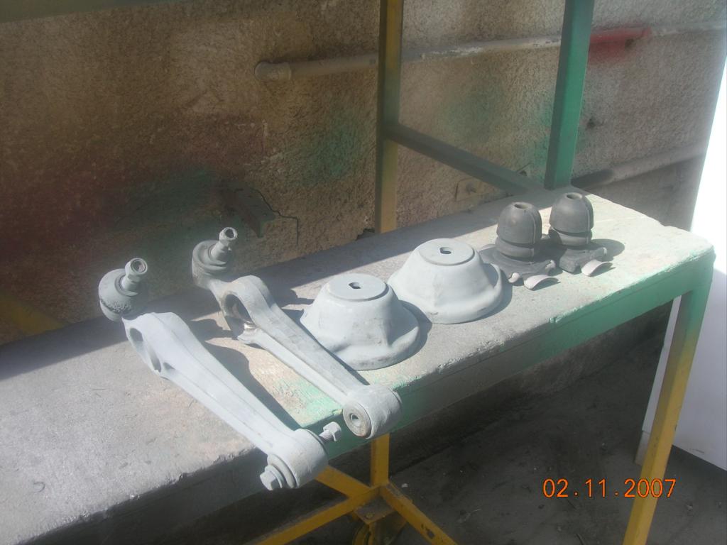

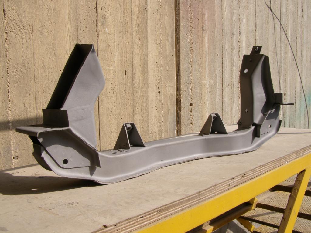

ביום רביעי בבוקר שלחתי 4 ג'אנטים לניקוי חול (חבר שעושה לי את זה בחינם באחד המיפעלים).
יחד עם הג'אנטים היו קפיצי הרכב הקדמיים (ספירליים).
בשעה 15:00 נסעתי להביא את הכל ,מצאתי רק את הקפיצים.
החבר אמר לי כי הוא הניח את הג'אנטים בסמוך לכביש ומישהוא עבר ליד ואסף אותם.
מרגיז לאללה.
האוטובוס חבילות בתמונה המצורפת, אינו האוטובוס המדובר אלא דומה לו.

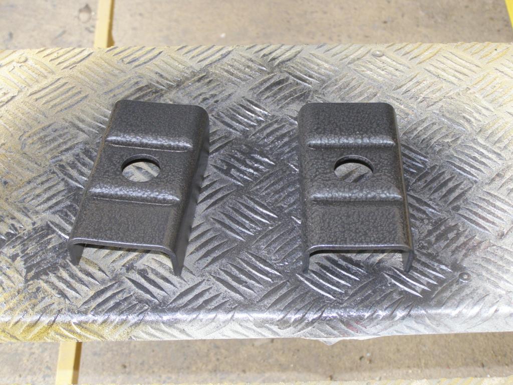

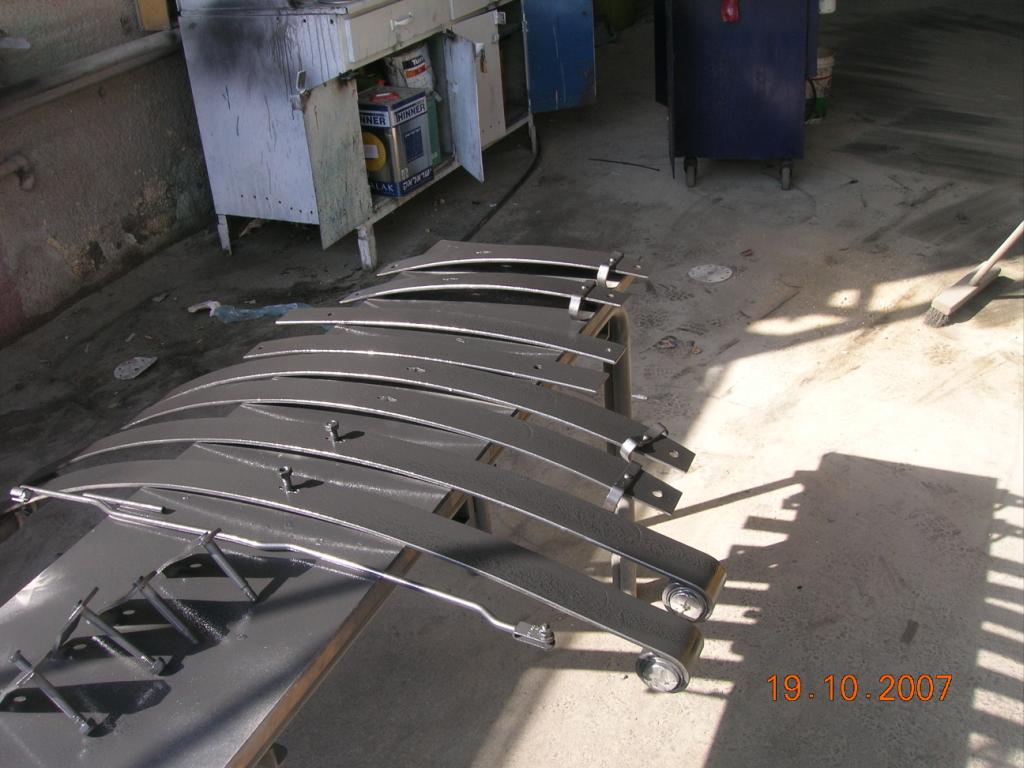

ירון מאיר
