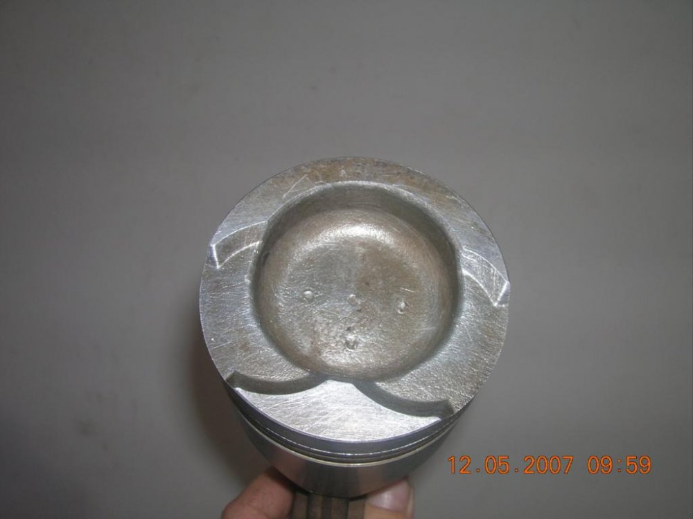

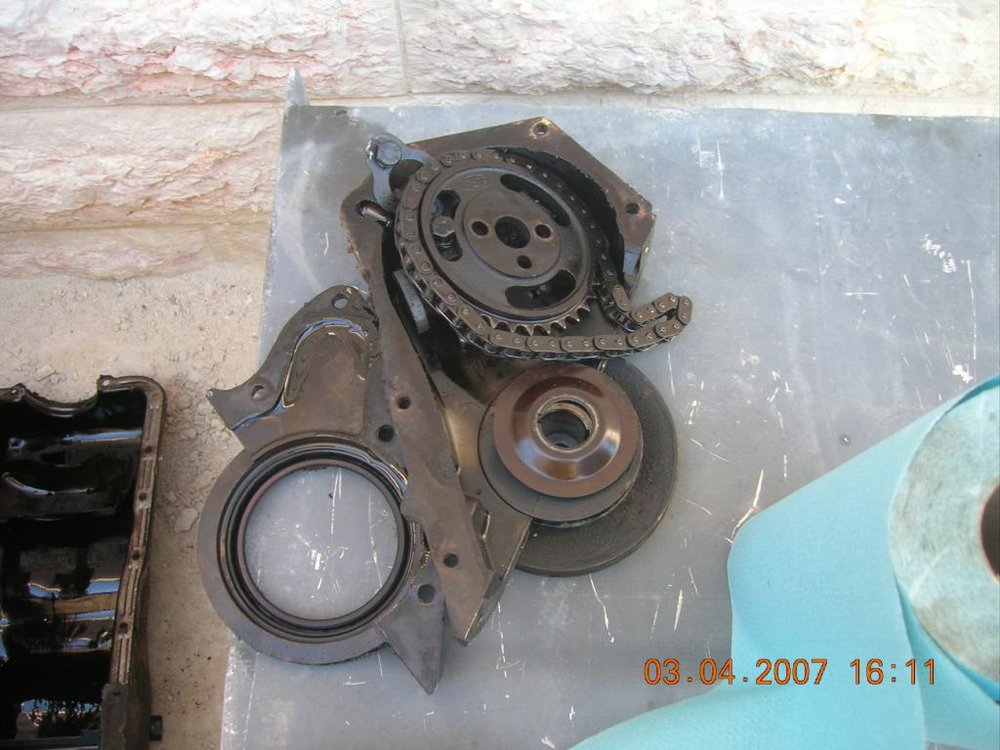

לגבי מה שכתבתי פרוק והרכבה.
המנוע כעת מפורק אני לא מתכוון לבצע חריטה לבלוק .
אני מבצע רק ליטוש עדין לצילנדרים. (ע"י מכשיר מיוחד לזה.
לגבי סתמים ואטמים, אני מחליף את הכל .
כמו כן הבוכנות טובות ,ויש צורך להחליף רק את הרינגים.
לגבי ראש מנוע -אין צורך בהשחזה .
אני מחליף רק גומיות שסתומים.
מצפה עוד עבודה.
קשה לבצע את העבודה ולצלם יחד.
זה מלכלך את המצלמה...

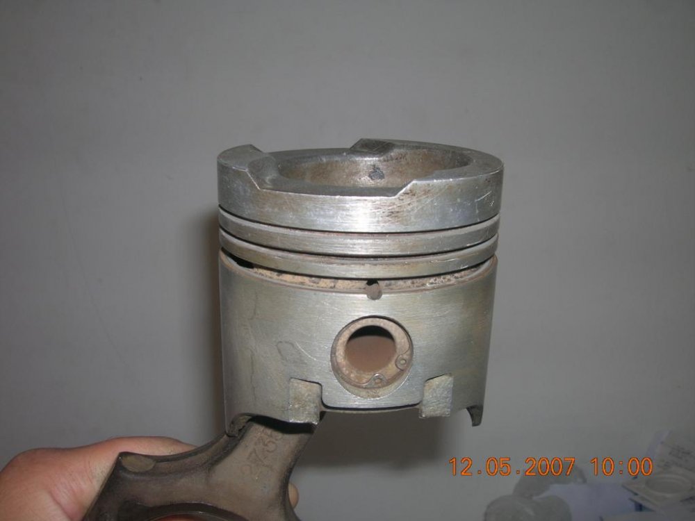

כמובן הכל רק בגדר המלצה, אבל לדעתי אם כבר פירקת הכל - תעשה הכל. אלא אם כן אתה יודע מתי בוצע שיפוץ של המנוע הזה או אולי אתה שיפצת אותו לא מזמן. אך לפי כמות הפיח על הבוכנות לא נראה שפתחו את המנוע ב-10 שנים אחרונות. לכן בכל זאת שוב ,לדעתי, כדאי להחליף הכל , לעשות חריטה, ליטוש קראנק וגם לטפל בראש מנוע כמו שצריך.
להחליף רק רינגים - זה לא פתרון לכלום, זה רק יקרב את הסוף של המנוע.
בכל מקרה ההחלטה שלך, בהצלחה.

אם אתה יכול להשיג כלי מדידה איכותיים( או למדוד אצל בעל מקצוע בתשלום ) מדוד את בלוק המנוע והבוכנות לפי ההוראות ותראה מה מצבך.
לא הייתי ישר עושה האונינג ורינגים חדשים , המנוע כבר בחוץ וזה הרבה יותר קל וכיף לעבוד עליו כך.
מי יודע אולי המנוע התחתון במצב מעולה וצריך רק חריטה+בוכנות+רינגים ו שאולי בכלל שווה להביא מנוע אחר, תקין מאסקורט שהושבתה.
לשיקולך.

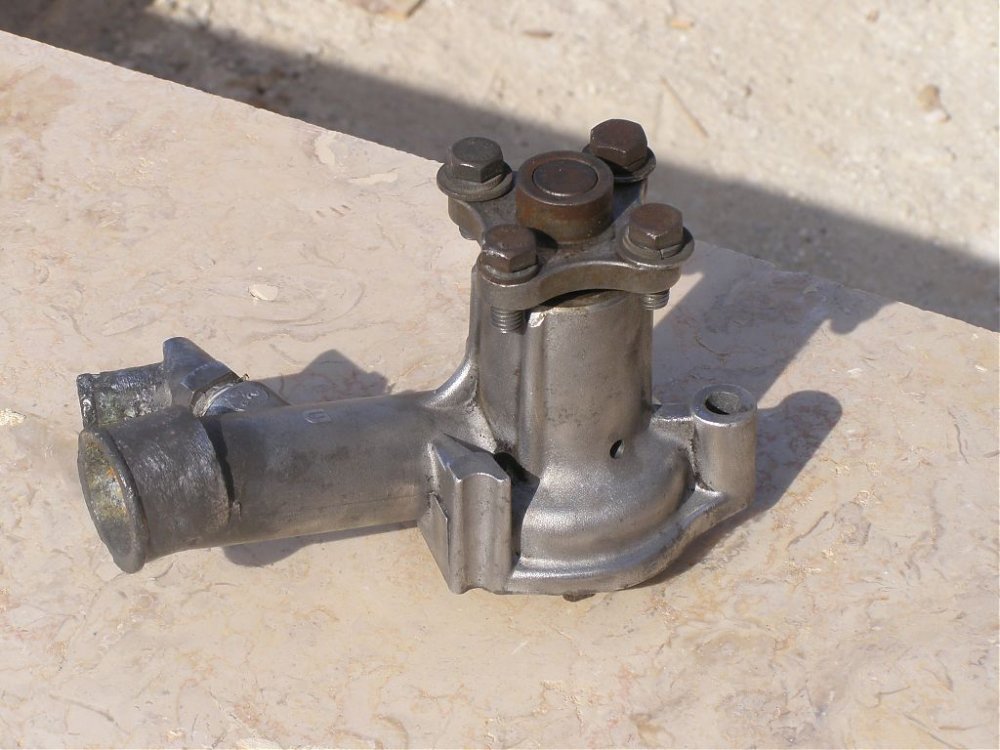

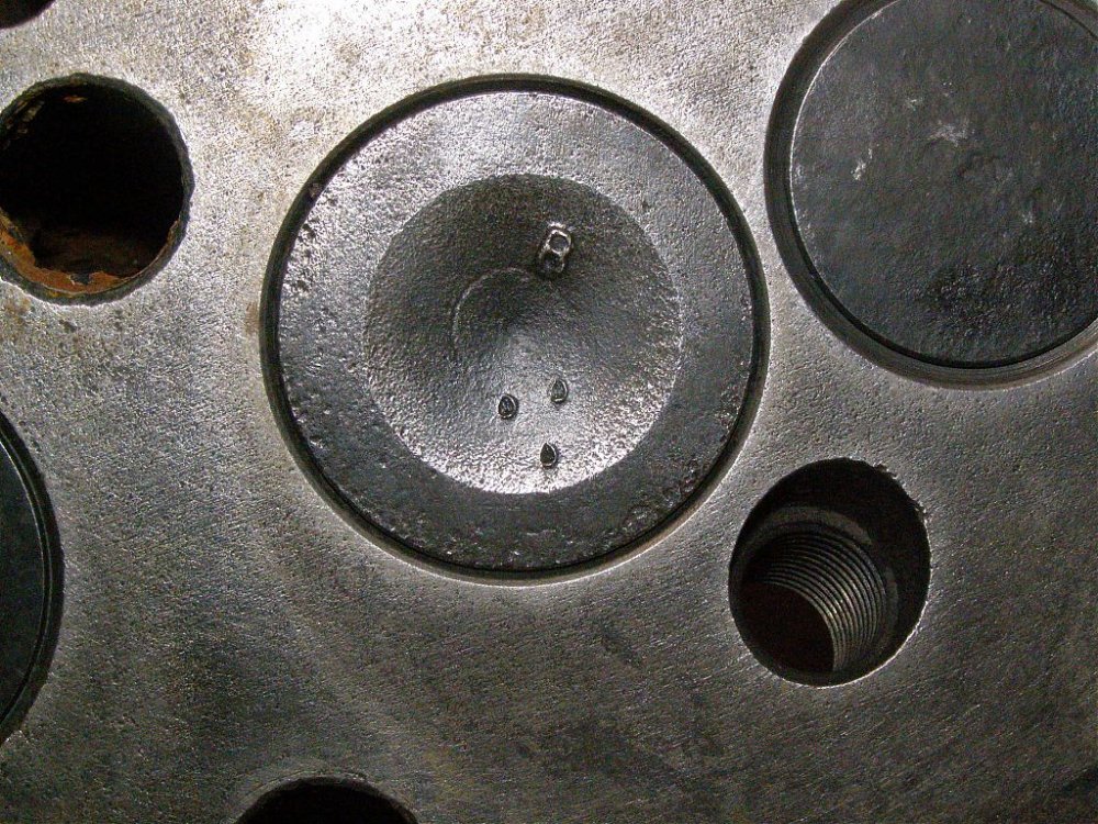

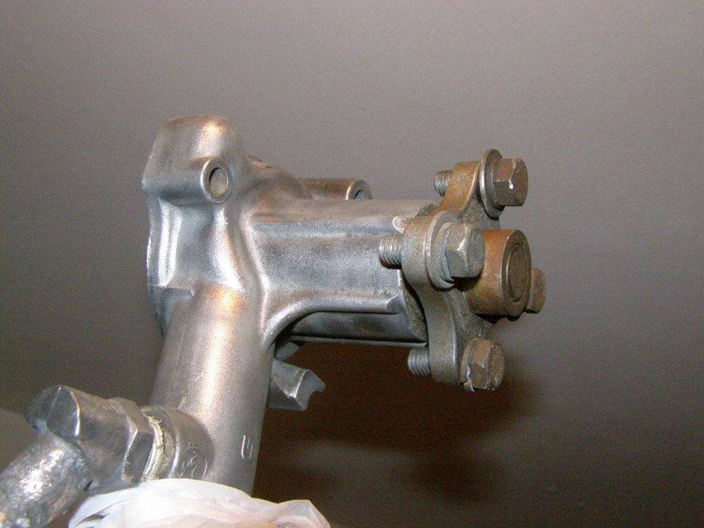

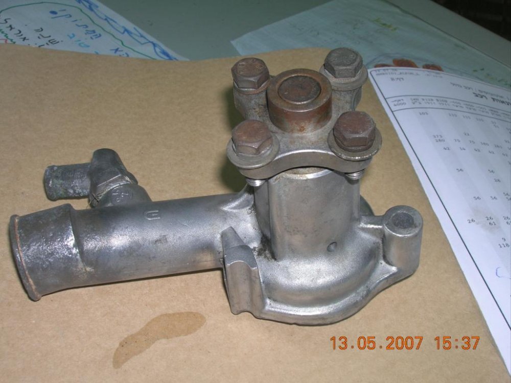

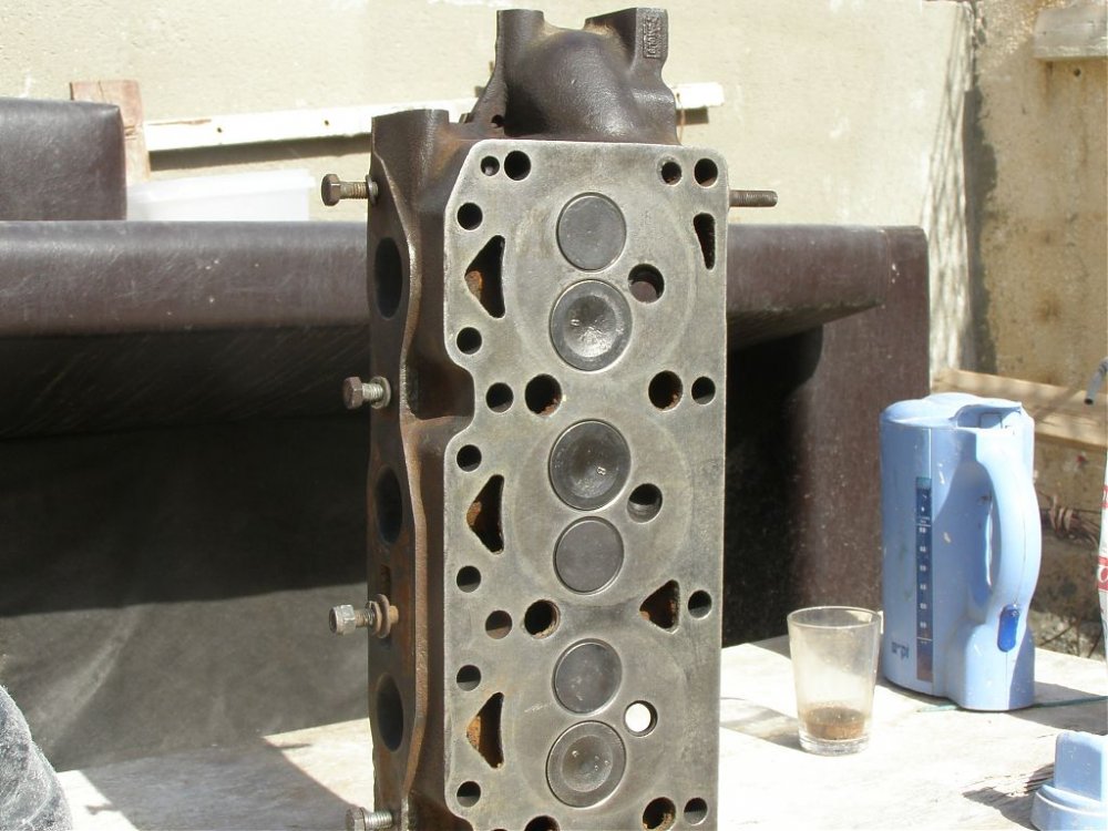

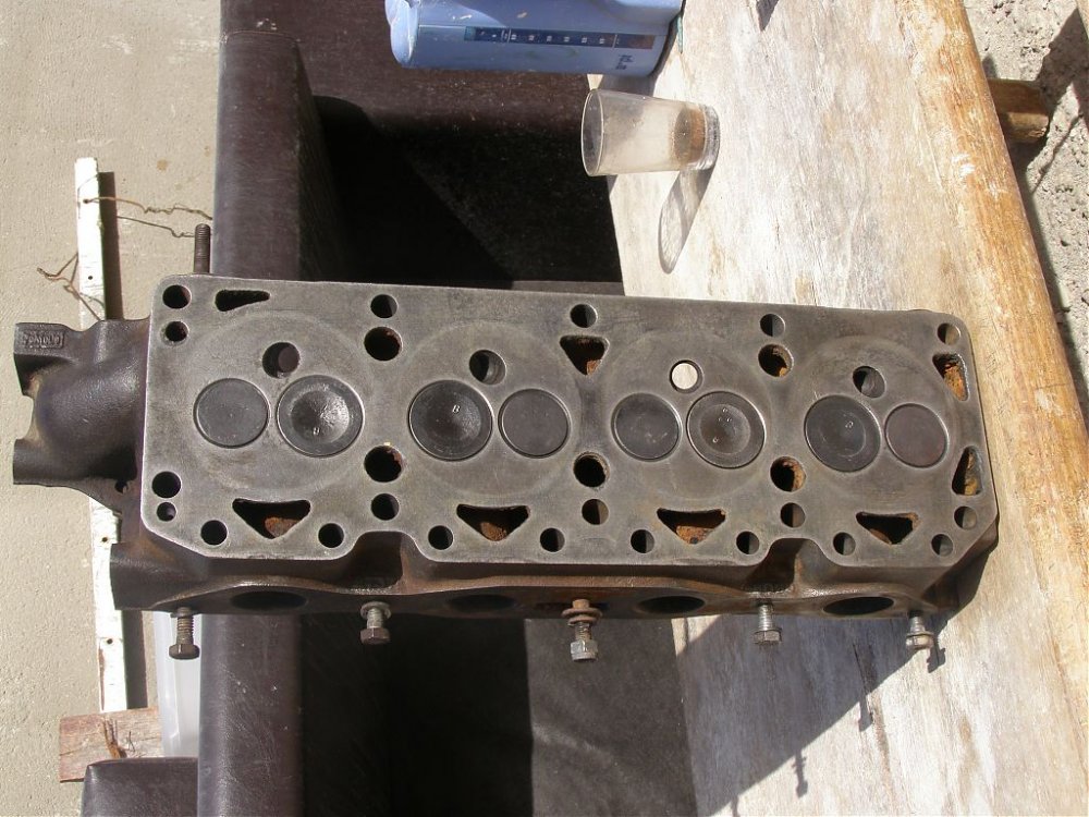

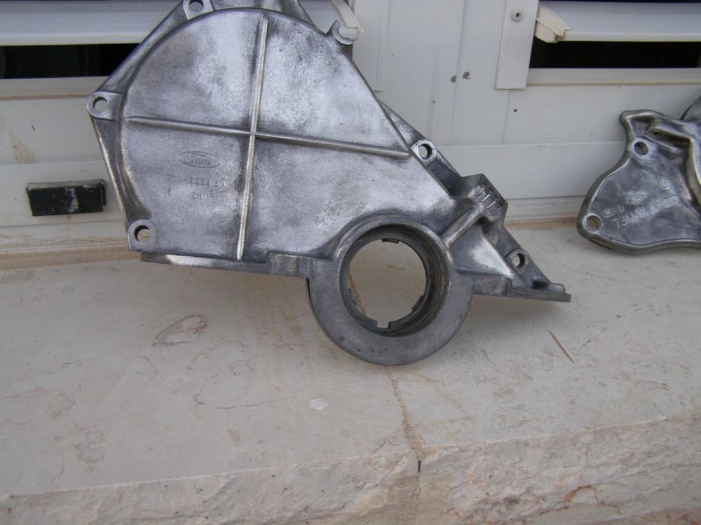

עם הצעתו של גנאדי לגבי השירשור על האסקורטים אני יעדכן:
הבלוק חזר מחריטה (לבסוף השתכנעתי לבצע חריטה)

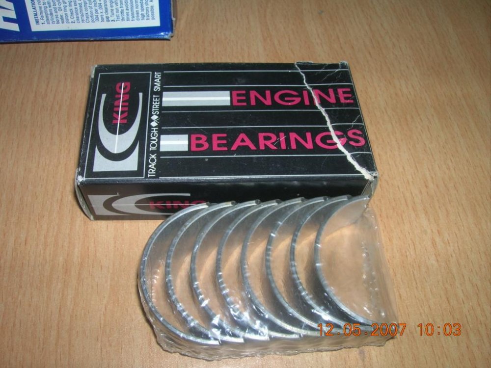

קניתי סט בוכנות עם רינגים מבאר שבע.
(יש לו עוד סט של +0.40 המחיר 350 ש"ח לסט כולו)
סט מייסבים לגל ארכובה (קראנק)

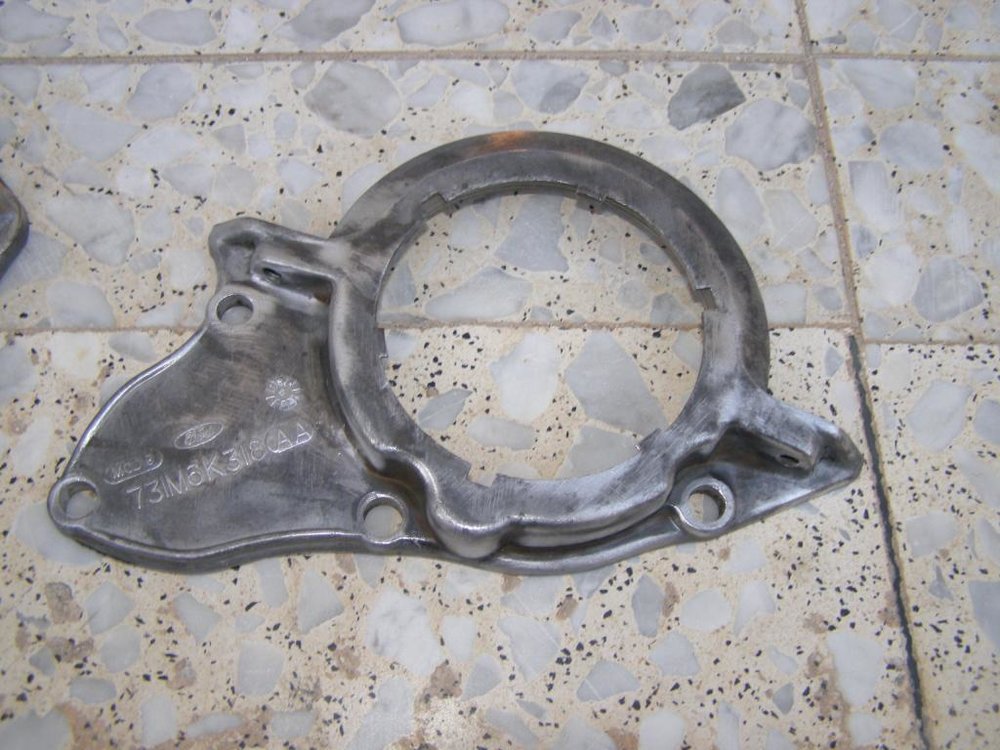

ועוד כמה מתנות קטנות לפורד.

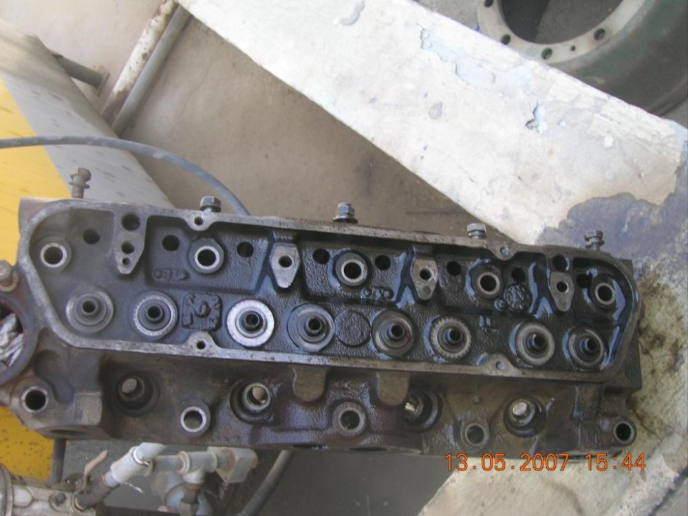

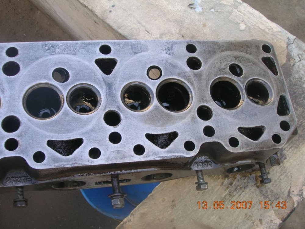

מקבץ תמונות נחמד.
ירון מאיר

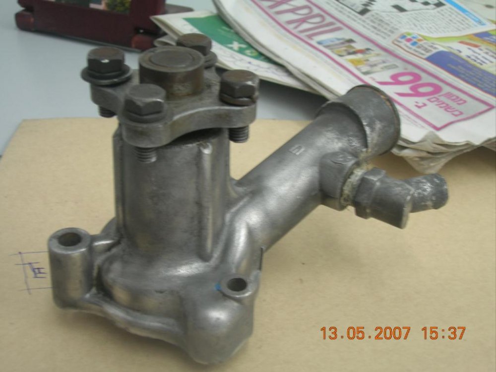

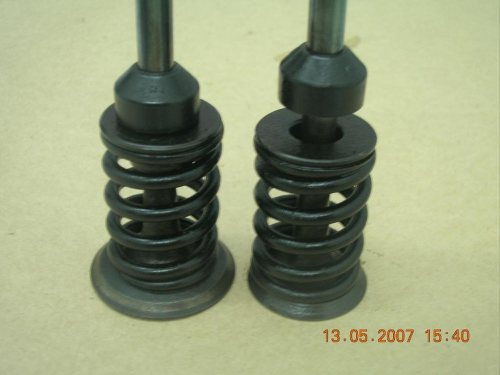

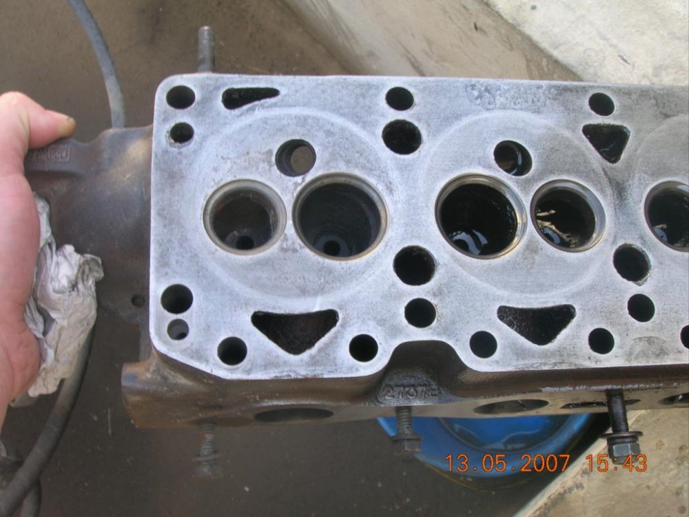

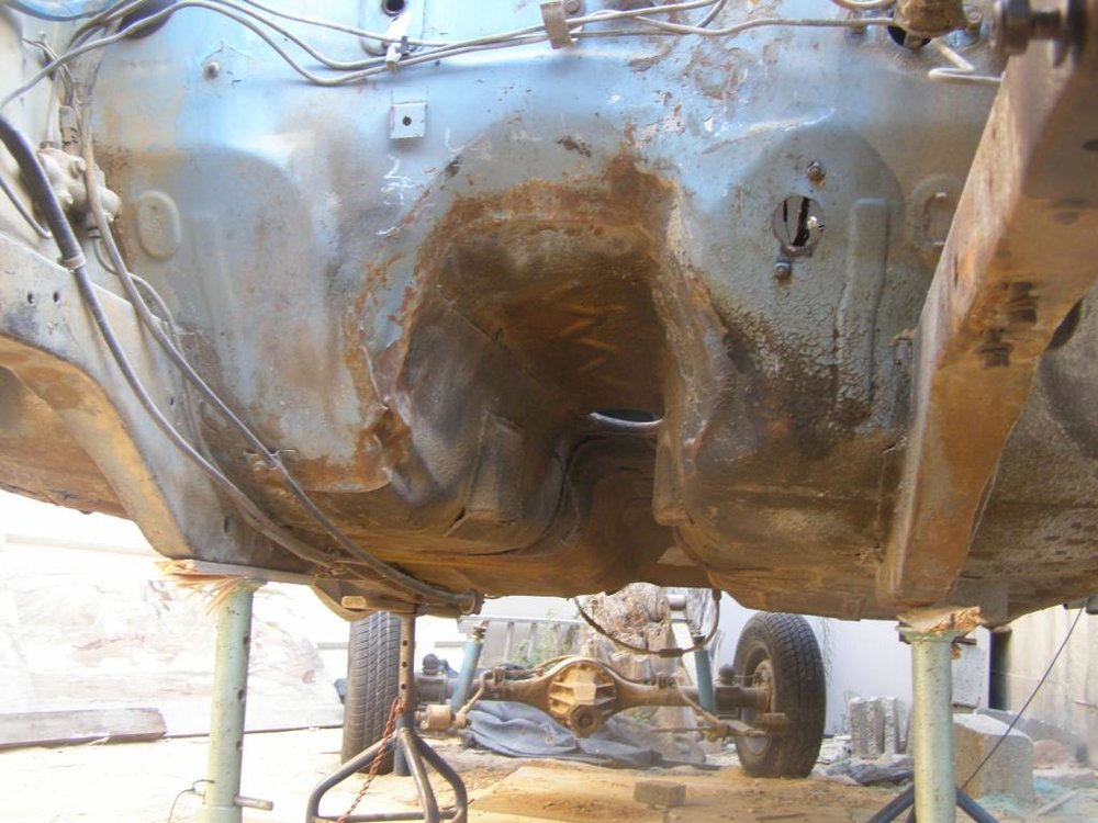

שוב עידכון לאחר תקופה ארוכה מאוד.
מיכיוון שניקלעתי למצב כלכלי לא כל כך נעים (קניית בית חדש , והתחלת שיפוץ שעדיין לא נגמר ועוד ...).
לא נגעתי ברכב המון זמן.
את הרכב העברתי לחניה אחרת, מיכיוון שיש המון לכלוך ובלאגן בחצר ביתי עם כל השיפוץ.

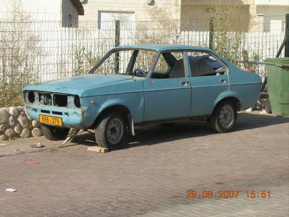

הרכב עדיין לא עבר פחחות וצבע.
הבאתי פחח שיראה את מצב הרכב ויאמר לי את המחיר הנדרש.
סגרתי איתו ,אך לאחר יומיים החלטתי (החלטה של האישה) שאני יתעכב עם הפחחות והצבע .

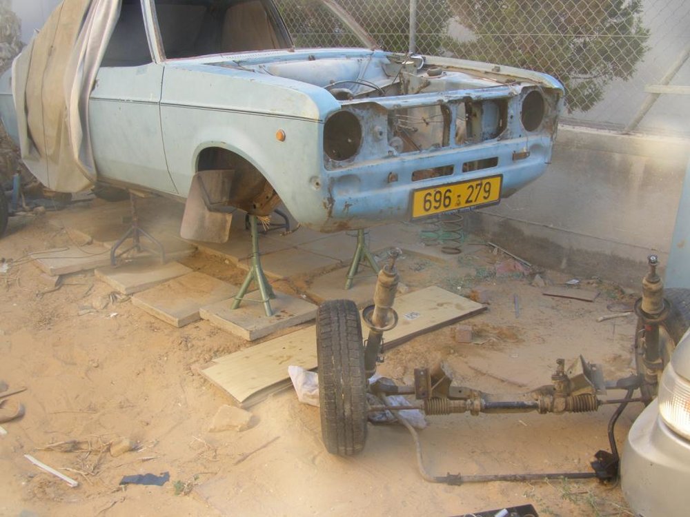

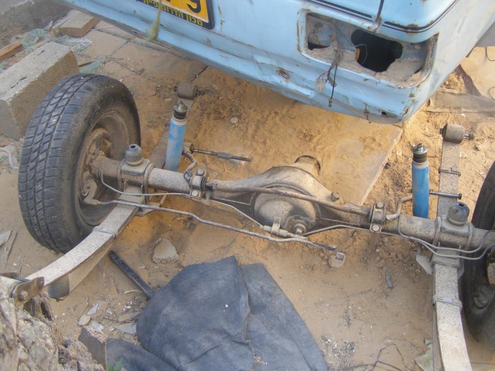

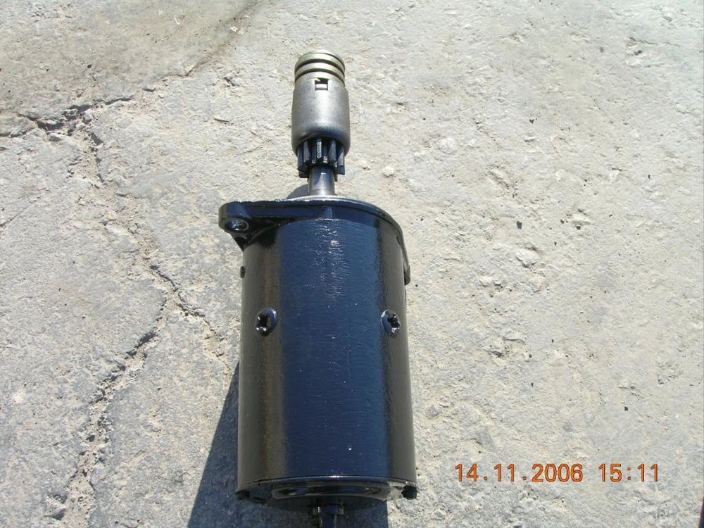

אז הנה מספר תמונות להנאתכם.
ירון מאיר

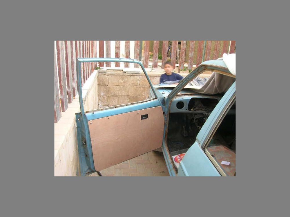

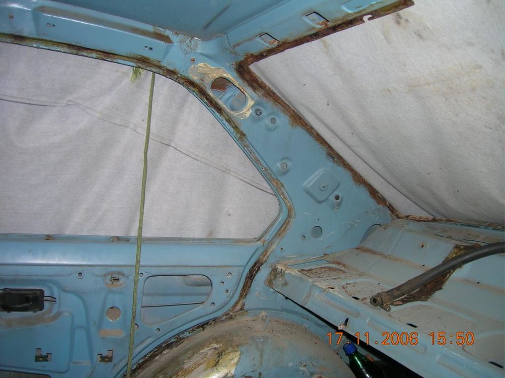

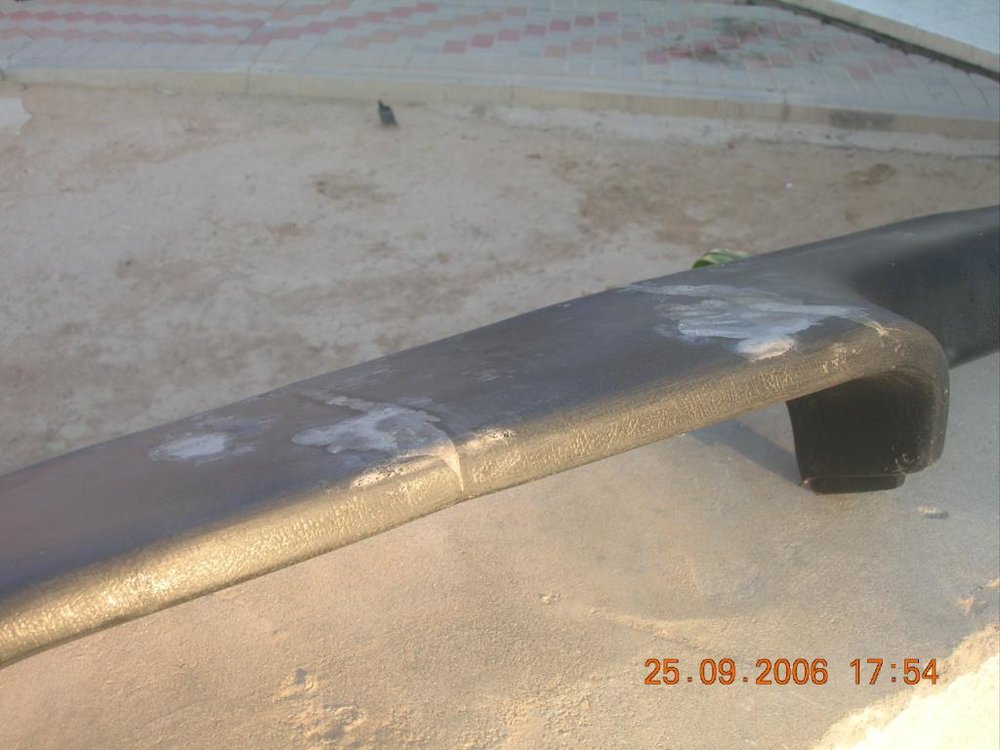

לגבי הדש בורד:

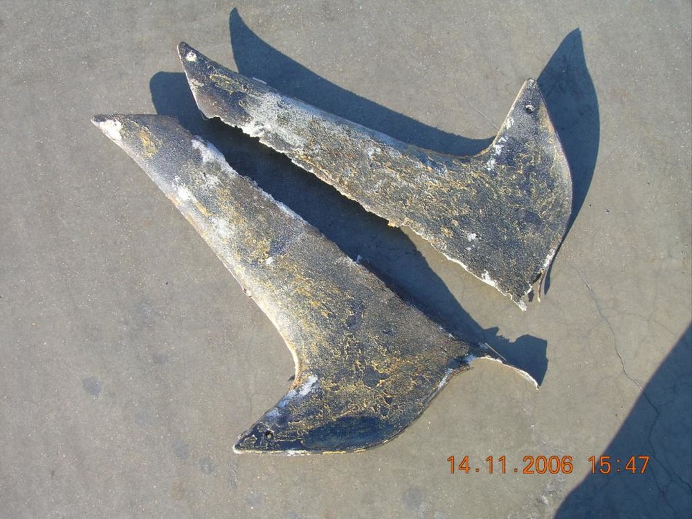

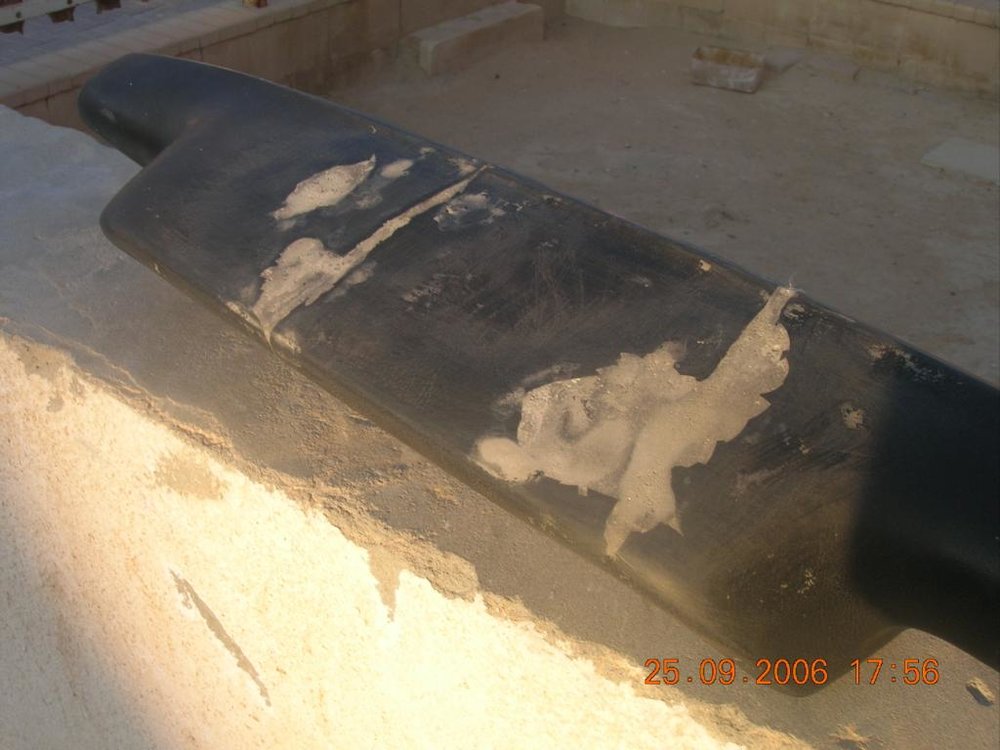

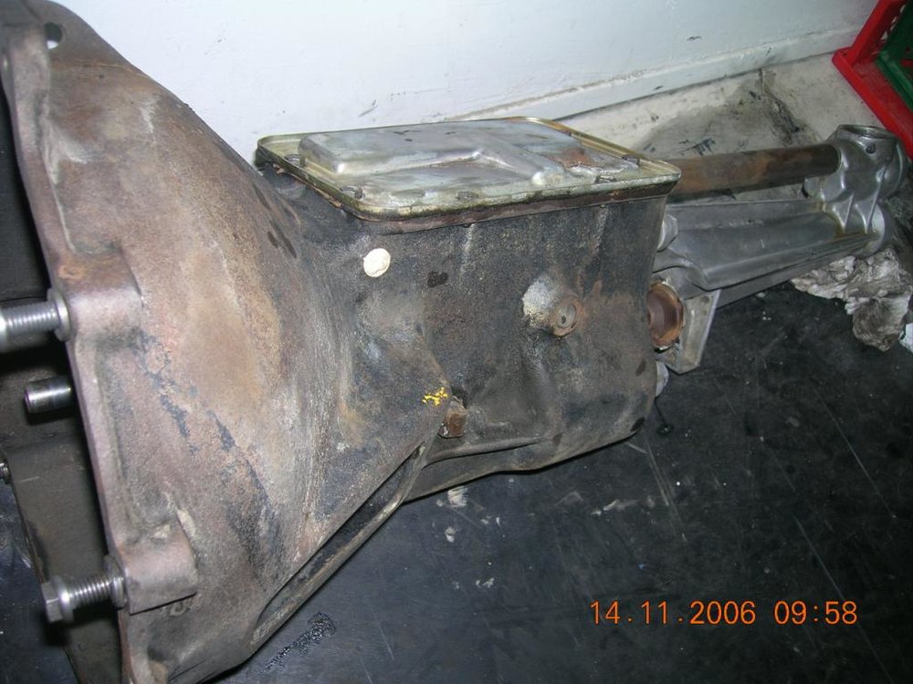

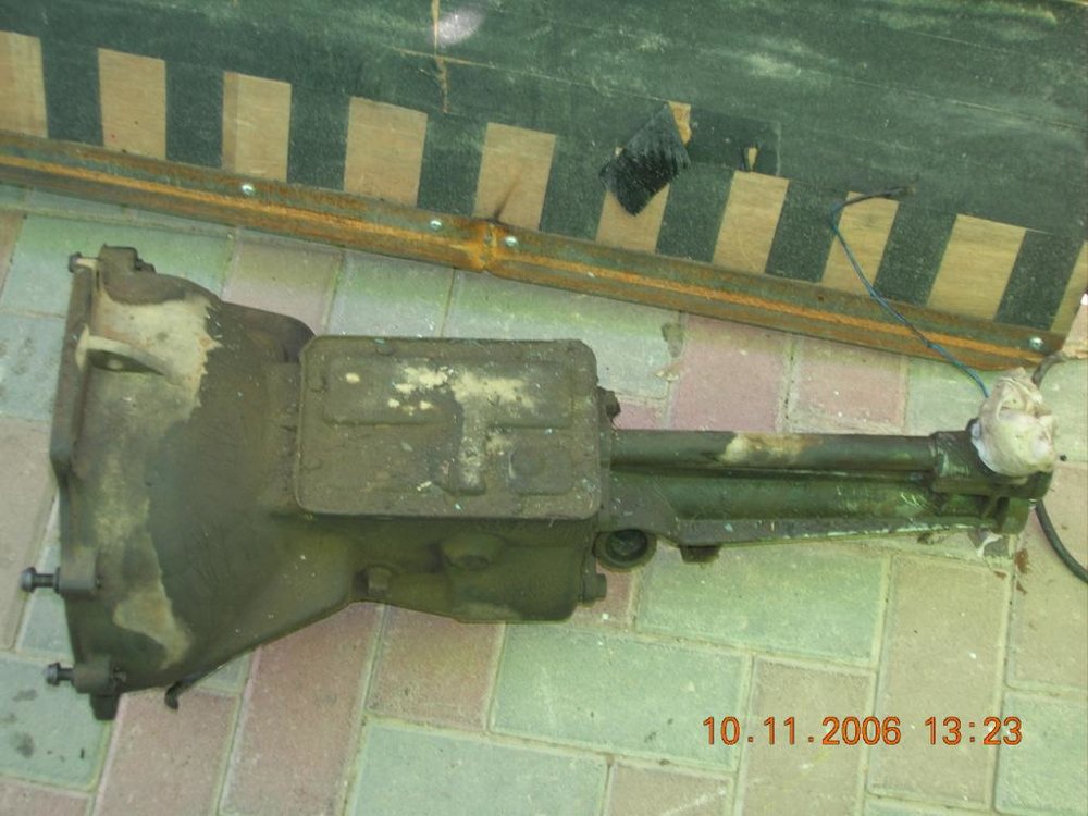

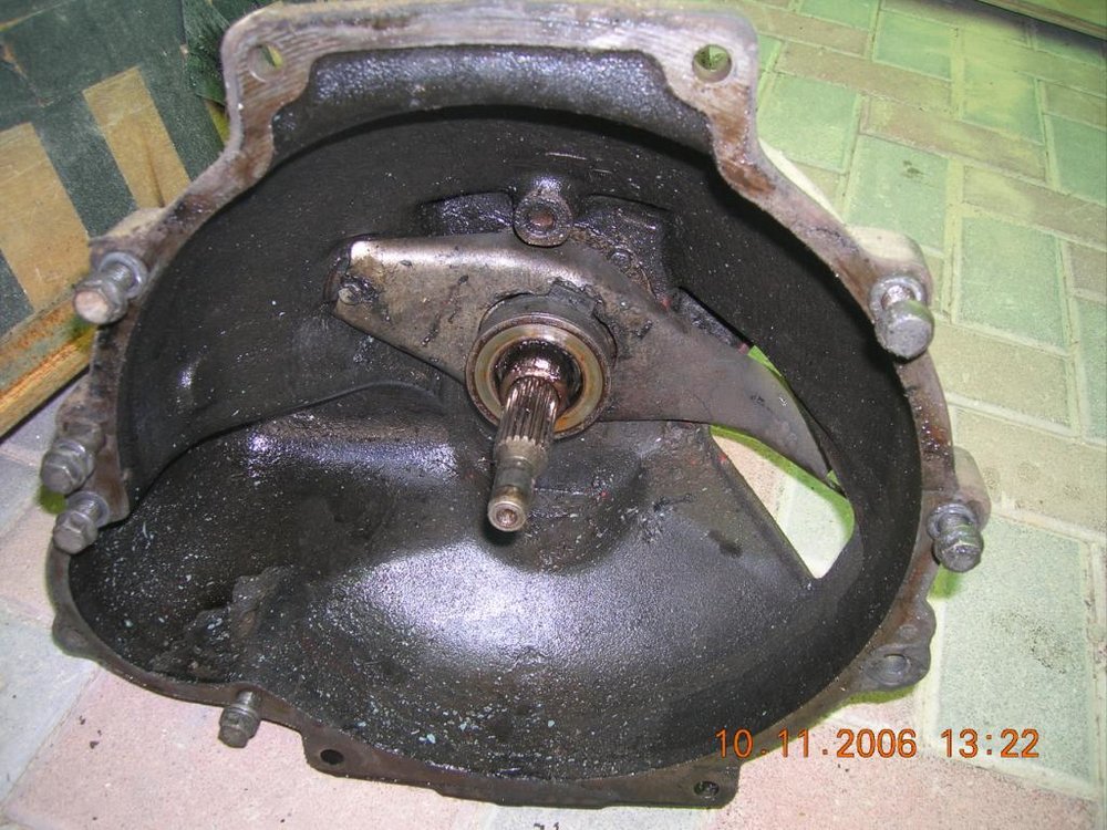

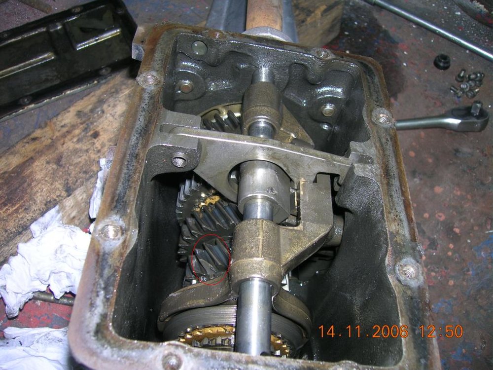

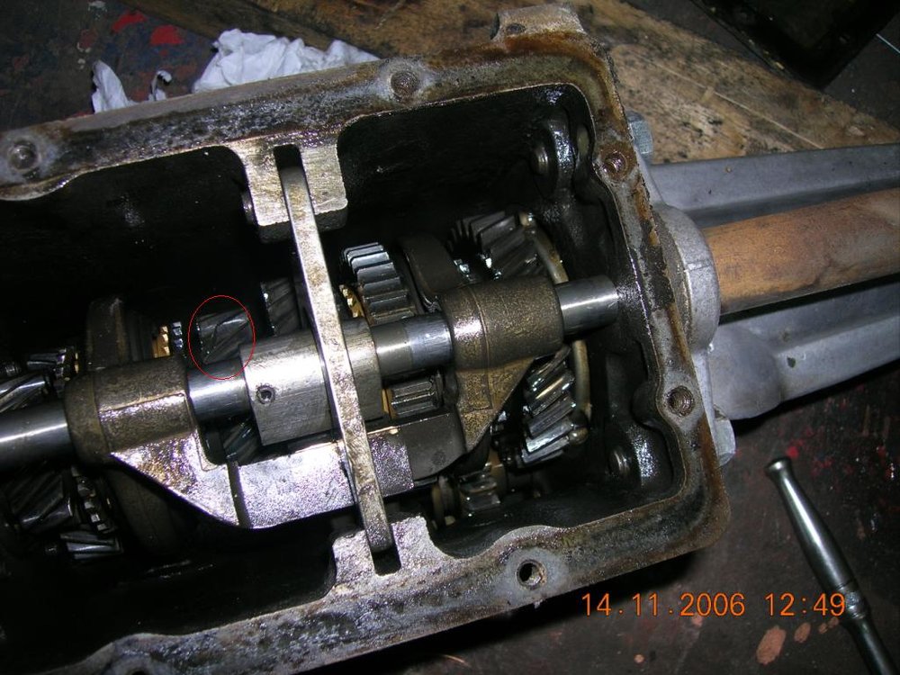

תיקנתי אותו וצבעתי , אך מיכיוון שמנוול אחד או שניים פרצו למחסני הם גנבו מספר חלקים ובהם את הדשבורד.
כמו כן נגנב הכיסוי פלסטי הפנימי של הקורה האחורית.(בתמונה לפני התיקון).
תודה לאלעד (redroze) שהביא לי מספר חלקים שבהם אני משתמש כרגע כי שלי נגנבו לצורכי ברזל .
הסרנים הורדו מהרכב וינוקו בניקוי חול.
וכמו כן יצבעו בצבע המרייט שחור.
ירון מאיר
