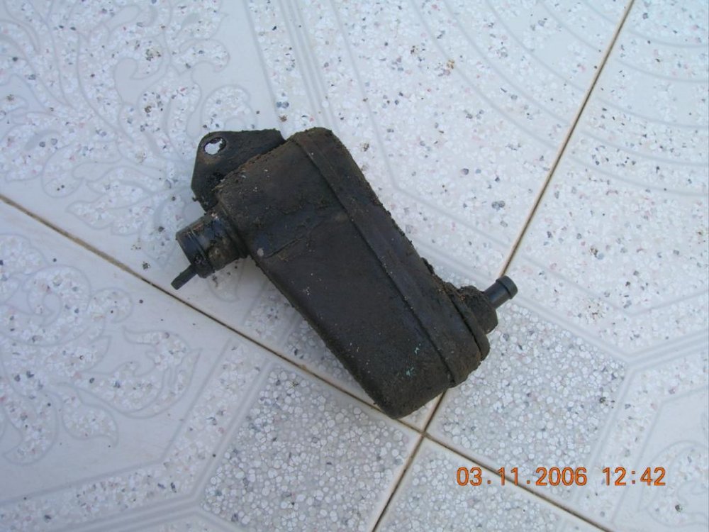

ושוב לאחר תקופה ארוכה יש לי שאלה.
אני לא בטוח בעניין אז אשאל אתכם:

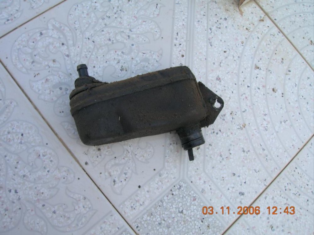

האם החלק שבתמונה הינו נשם ?
אני לא מכיר את החלק.
הוא נמצא מתחת לסעפת היניקה .
מתחבר עם חלקו התחתון אל בלוק המנוע בצמוד למשאבת הדלק.

ואכן כמו תמיד נמרוד צודק, ומראה ידע רב ברכב, אשר לא קיים אצל רופא ממוצע, אך נמרוד כידוע,
הוא עלוי בכל תחום שהוא עוסק בו.
הערה קטנה בכניסה לבית הנשם הנשלף ישנו שסתום אל חוזר , שתת לחץ גורם לו לסגור מעבר וואקום מהסעפת יניקה, ברם קפיץ השסתום חלש או עקב לכלוך הוא נתפס, המנוע ינק אוויר ויגרום לזיוף, ולהרגשה כאילו אחד הפלגים לא מגיב.
יש לנקות את בית הנשם היטב, ולטבול אותו בחומר ממיס שומנים,ולבדוק את תקינות השסתום.
בהצלחה

היי מאיר
אני ממש מיתפלא עליך, מכונאי שלא מזהה מה זה נשם.
יש עוד חדש עם הברנדה ?
בידידות :wink:
אופיר
זה נשם שלוקח את הגאזים מעוקת השמן ומעביר לסעפת היניקה. כך הם נשרפים. הקופסא נועדה לאסוף משקעים של שמן וצריך לנקות אותה מידי פעם.

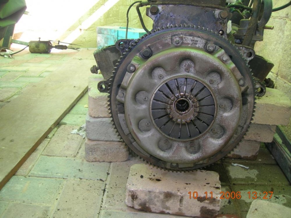

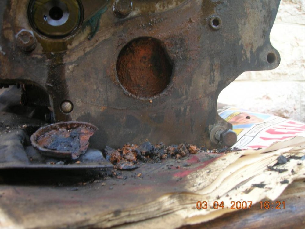

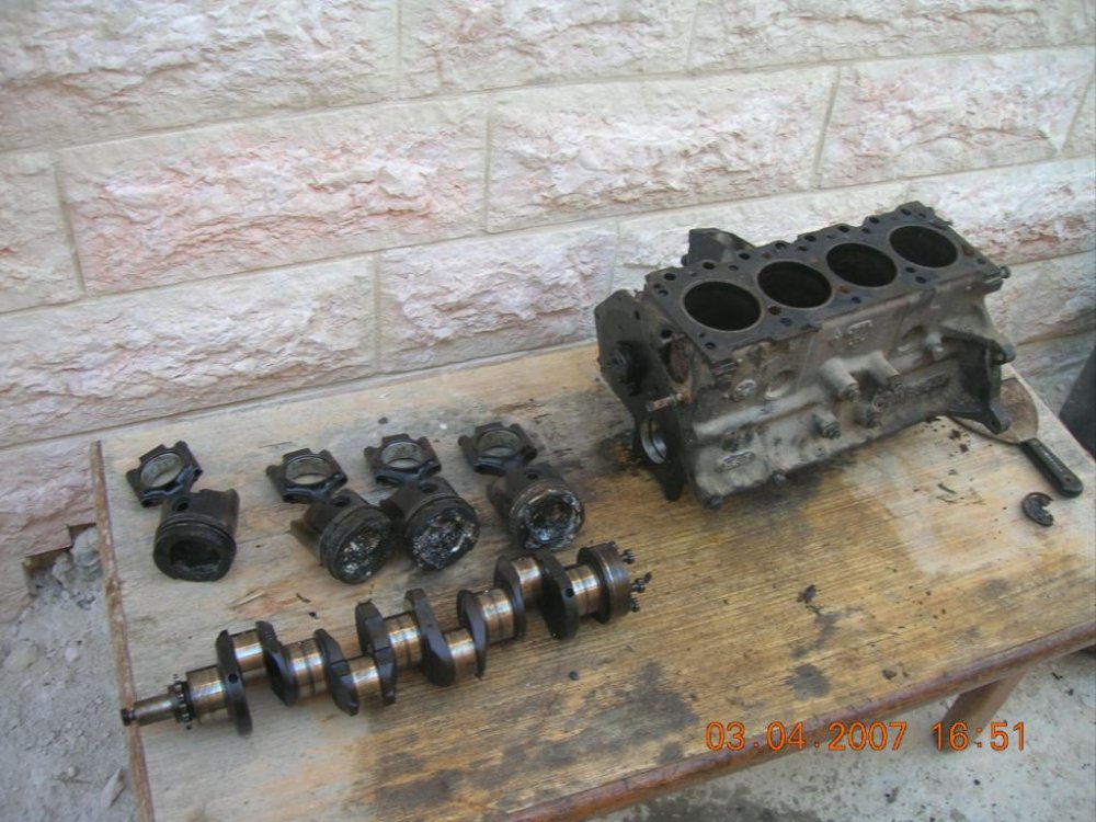

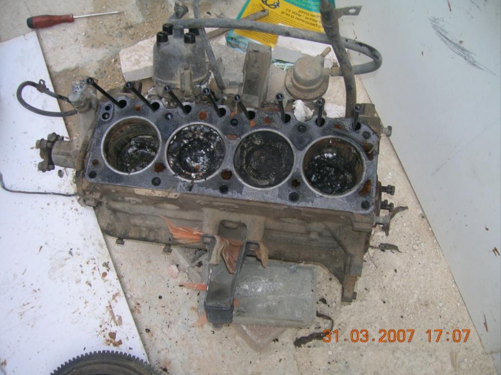

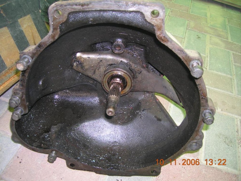

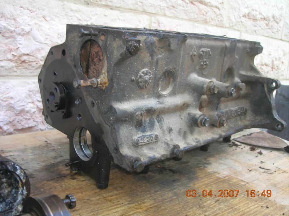

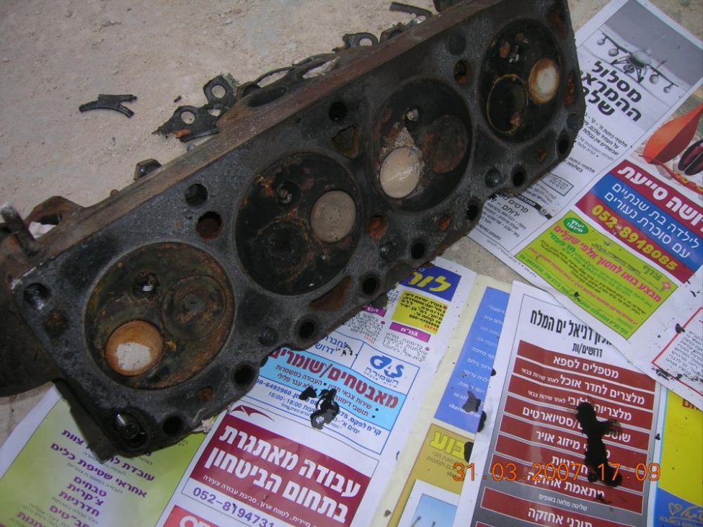

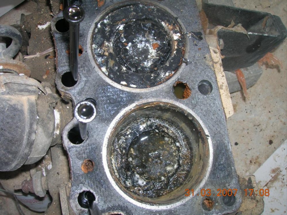

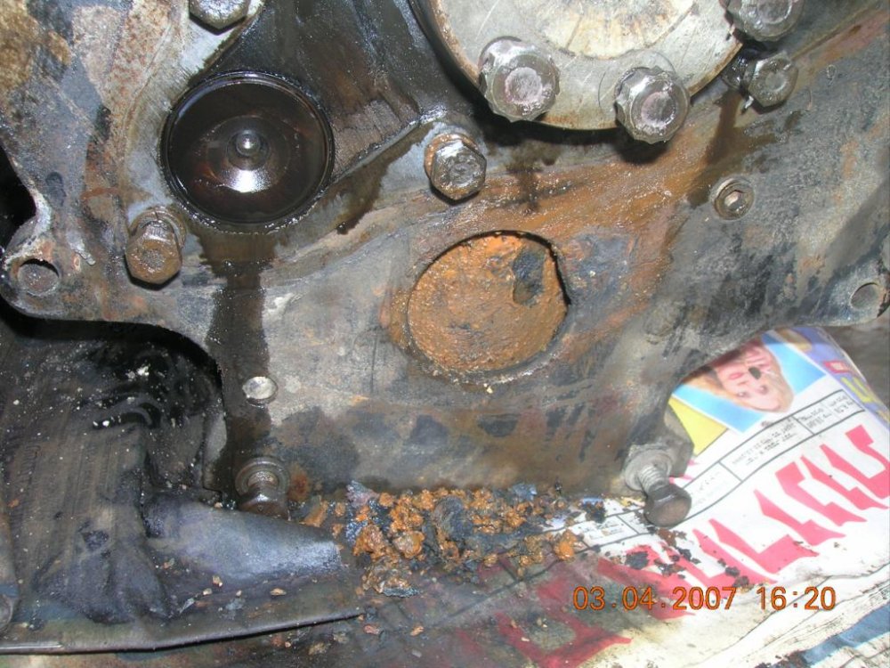

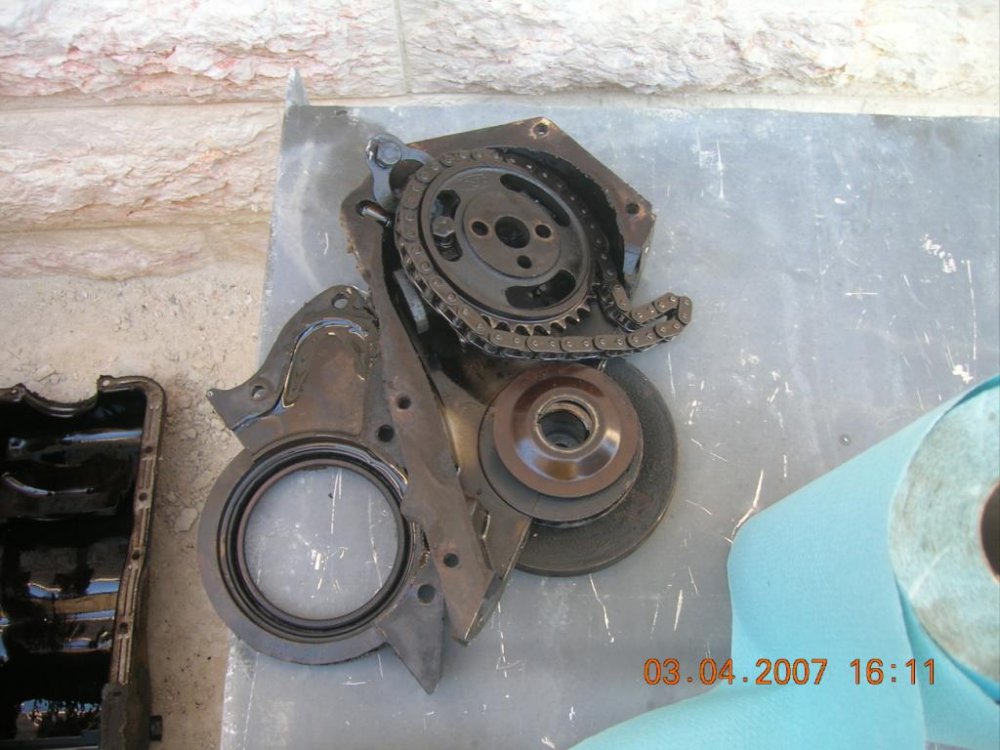

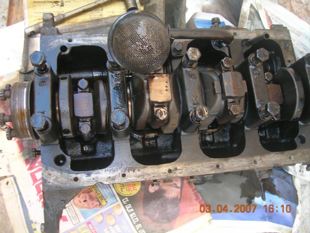

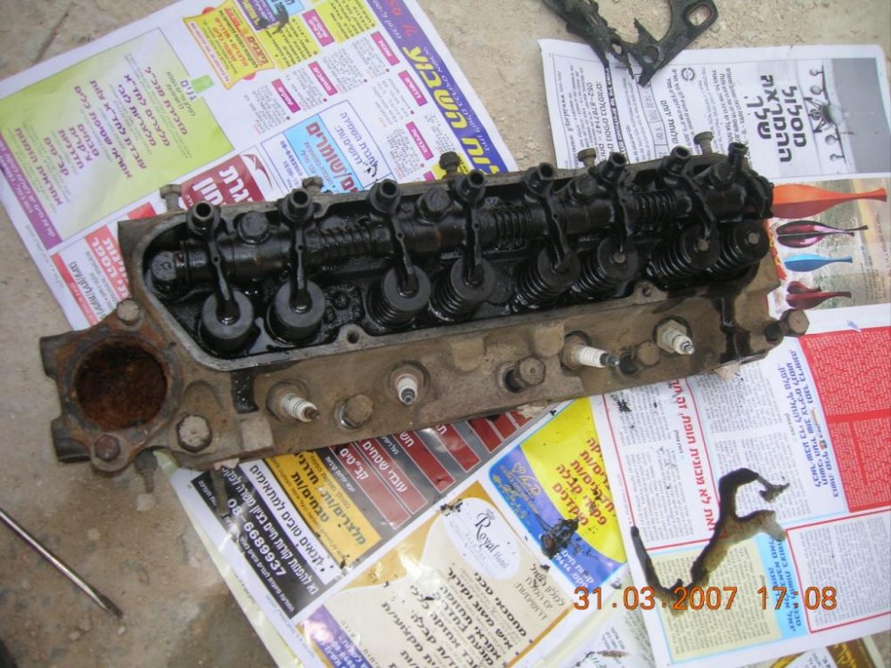

לאחר תקופה ארוכה שלא נגעתי ברכב.
המנוע עמד מחוץ לרכב המון זמן.
החלטתי לפרק את המנוע לחלקים ולהרכיבו מחדש מהסיבה שאצלי בבית מבצעים שיפוץ חיצוני,
והבנאים עבדו בצורה כל כך מלוכלכת אשר ליכלכו את המנוע ואי לכך פחדתי שיחדור למנוע גופים לא רצויים .
ירון מאיר

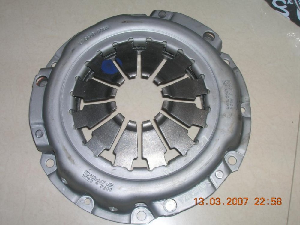

נקנה במהלך החודש האחרון קלאטש חדש קומפלט.
כמו כן פגוש אחורי ועוד מספר חלקים קטנים.
ירון מאיר
אופו קנית את המתוק הזה? אני רוצה גם

לא הבנתי: מפרק ומרכיב מחדש?
תעשה כבר שיפוץ מקיף, זה לא עולה הרבה ואם כבר הכל מפורק שווה לטפל במנוע כמו שצריך. מה גם שבכל מקרה עכשיו תצטרך להחליף את כל הסתמים ומחזירי שמן.
לגבי צבע: אין שום בעיה לצבוע עם צבעיי ספריי רגילים, רק לא הכי זולים. במידה ושום דבר לא נוזל במנוע הצבע יישמר ולא יהרס הרבה זמן. למי שמהסס: יש לי הוכחה חיה ברכב של חבר,מנוע CVH, צבע מחזיק כבר יותר משנתיים. הסוד הוא שצריך להכין את הבלוק טוב טוב שלא יהיה טיפת שומן או ליכלוך כלשהו לפני שצובעים.
בהצלחה, מקס.
