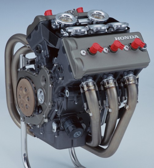

האמת גם באופנועים ולנטינו רוסי (אלוף העולם ב 500 סמ"ק) רוכב על V5 וממשיך לנצח.

מנוע V5 של הונדה GP.
