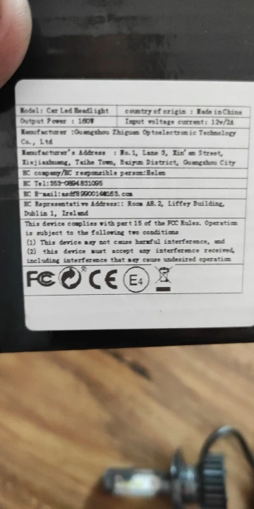

לפני 6 שעות, BiG_BuG2 כתב:
הזמנתי את הנורות האלה לפני שבועיים:
https://www.aliexpress.com/item/32917117876.html?spm=a2g0o.order_list.order_list_main.119.25c95c5fj3Z2ZX
קיבלתי הודעה שהפריט יעבור בדיקה פרטנית של המכס.
לפי תמונה מהתגובות, כך נראת הקופסה:
האם זה שרשום CE על הקופסא אמור להספיק למכס?
כן,CE זה תקן שצריך לעבור

לפני 13 שעות, BiG_BuG2 כתב:
זה שרשום E13 יספיק למכס
לפני 6 שעות, דור-ל כתב:
זה עבר לי חלק 3 פעמים
CE זה לא תקן לנורות לרכב מנועי.
לפני 12 שעות, Tom_22 כתב:
מהתמונה, אלו נורות HID שנפוצות באופן חוקי במספר רכבים והן נושאות לכאורה תקן אירופאי e13. אמור להיות בסדר.
E13 זה לא תקן זה מספר המדינה באיחוד
אני יודע. אבל לצורך הפשטות כתבתי כך.
מדובר בסופו של דבר במדינה שבדקה את התקינה של המוצר.
אם כבר, לא מבין למה מופיע שם לוגו של ה-FCC האמריקאי. אלא אם כן יש שם גם בלאסטים (עריכה נוספת: בעצם נראה ש-D5S מגיעות עם בלאסט מובנה, אז הכל ברור), ואז אולי נדרש לענין מיסוך הפרעות אלקטרו-מגנטיות. או שסתם הדפיסו מה שבא להם 🤔
עריכה אחרונה על ידי Tom_22
160 ואט לא מתחברים לי עם 2 אמפר ב-12 וולט, המצויינים במשבצת הסמוכה. חזרנו לימי ה-PMPO? אם הדיוט כמוני לא סומך על המפרט, סקרן מה יגידו במכס ומשרד התחבורה.

חייב להיות סימון תקן מוכר על המוצר עצמו.
ואם החבילה תוחזר זה יהיה בשלמות.
אילו היית עוקב אחר הפורום היית לומד כי היום כל החבילות מעליאקספרס מדווחות מראש למכס (זה חלק מההסדר של משלוח מהיר לישראל), וכי אם מזמינים מוצר עם פוטנציאל לבעיות במכס יש להזמינו בנפרד מכל מוצר אחר (הפרש יומיים, או על שם מישהו אחר).
חוץ מזה, נורות לרכב זה מוצר בטיחותי. אם לא מדובר בנורה מאושרת לרכב על ידי היצרן עדיף שלא תשתמש בה, האלומה שלה לא תקנית ועלולה לגרום לתאורה לא מתאימה עבורך או לסינוור נהגים אחרים. שתי תוצאות שאתה לא רוצה, ושוטר/בוחן גם יוכל לפסול את הרכב בגינן.
