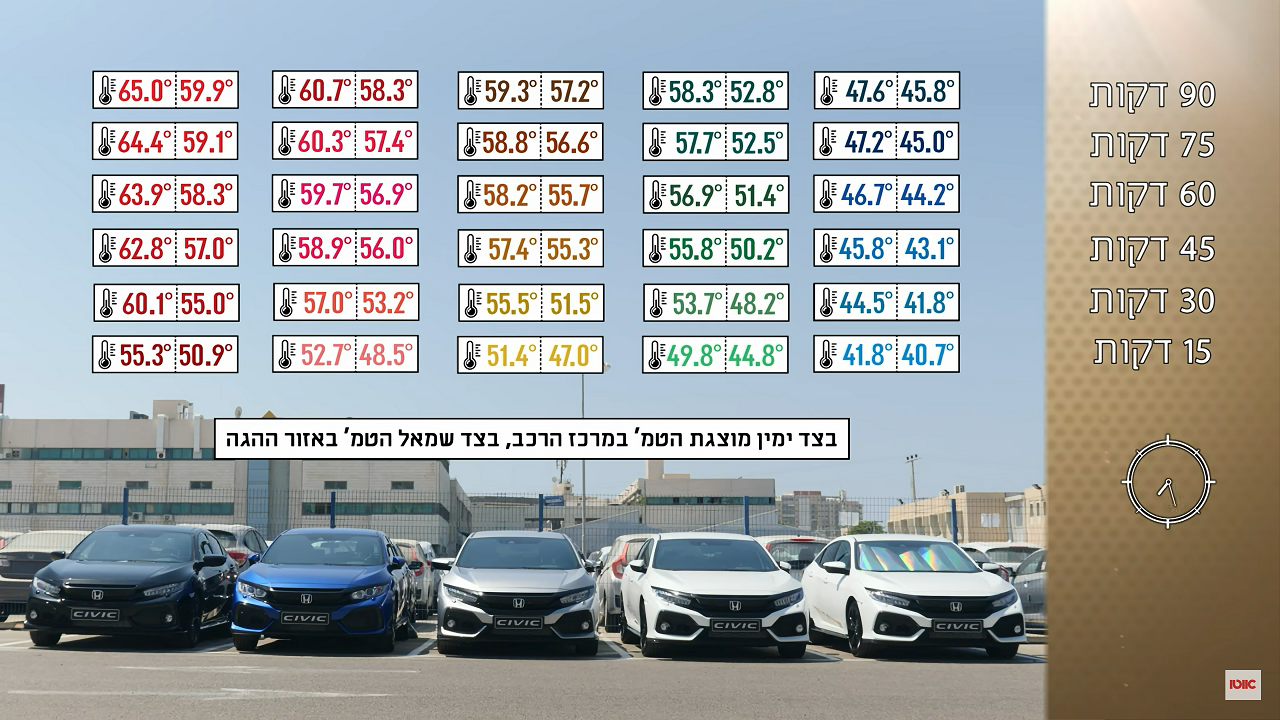

אוטו כהה לא מתחמם מבפנים בהרבה יותר מאוטו בהיר, אם בכלל.
בדקו ומצאו שלצבע החיצוני של אוטו אין כמעט השפעה, ומה שמשנה זה צבע האינטיריור.
כשנכנסים לאוטו בצהרי אוגוסט, זה כבר לא משנה אם הטמפ' בפנים היא 63 או 67 מעלות...
