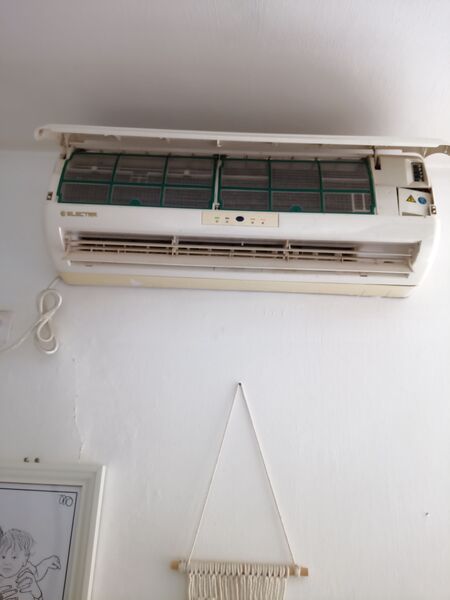

צריך להגיע לכרטיס של המזגן ביחידה הפנימית, ולא מצליח להסיר את הפאנל הקידמי  .thumb.jpg.83365e138b676cc02fdf4b94a1ab25de.jpg
הוצאתי את שני הברגים בחלק התחתון ועדין נתקל בהתנגדות תוך כדי משיכה החוצה ולמעלה.
מבקש להנחות אותי איך מפרקים את החזית המזגן.
יש במזגן 3 ברגים לא 2.
אחרי שפרקת את הברגים בחלק העליון של המזגן הפלסטיק תפוס עם 3 קליפסים.
תרים את הפלסטיק כלפי מעלה ותוך כדי תמשוך אליך זה יצא.
( יותר נוח להוציא את הפילטרים לפני)
יש בחלק התחתון של הפאנל שני ברגים , בצד ימין ושמאל. באמצע יש סוג של כיסוי רחב 2~3 סמ שניסיתי להסיר ולא הצלחתי -השאלה אם יש שם בורג.
לפני כמה שנים פרקתי את הפאנל באותו מזגן בקלות, לא מבין איפה הבעיה. אולי מישהו זוכר את שלבי הפירוק בפירוט ומוכן להנחות, מאוד יעזור לי.
בד"כ יש 3 ברגים.
בתמונה נראה שיש עוד אחד באמצע כמו בצד ימין ושמאל מעבר לזה לא אמורים להיות עוד ברגים.
רק כמו שאמרתי מלמעלה יש קלפיסים כאלו שצריך להרים את הפלסטיק הלבן קצת בשביל להוציא אותו מהם.
