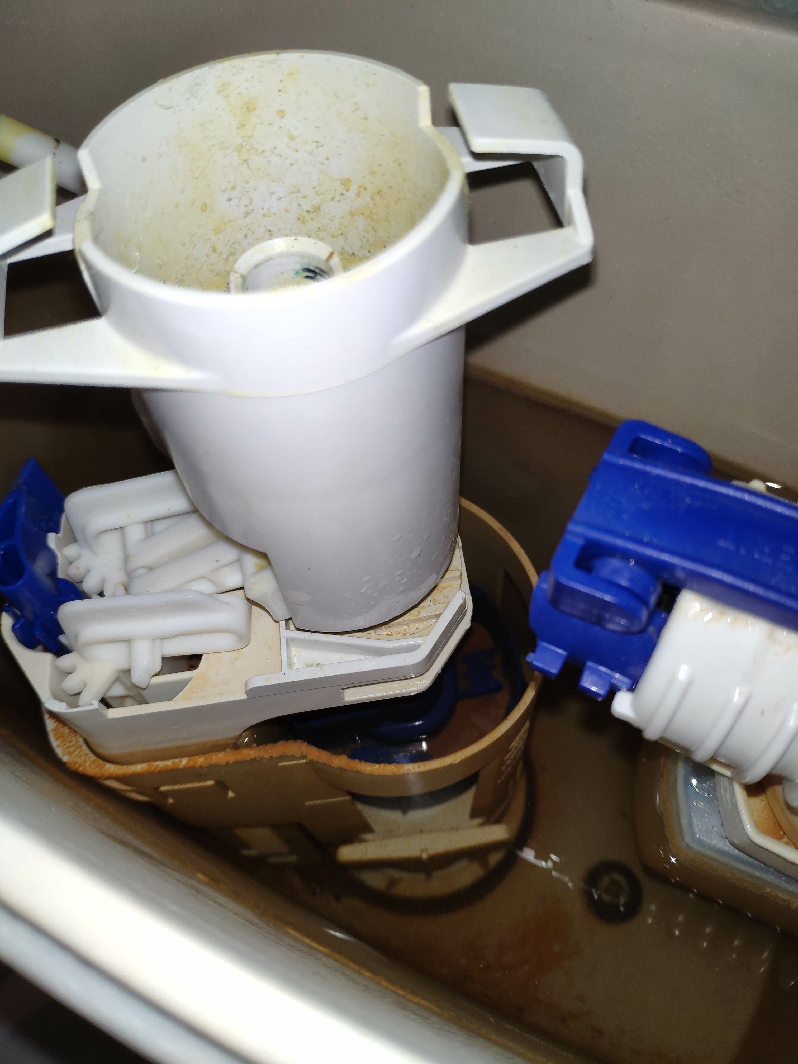

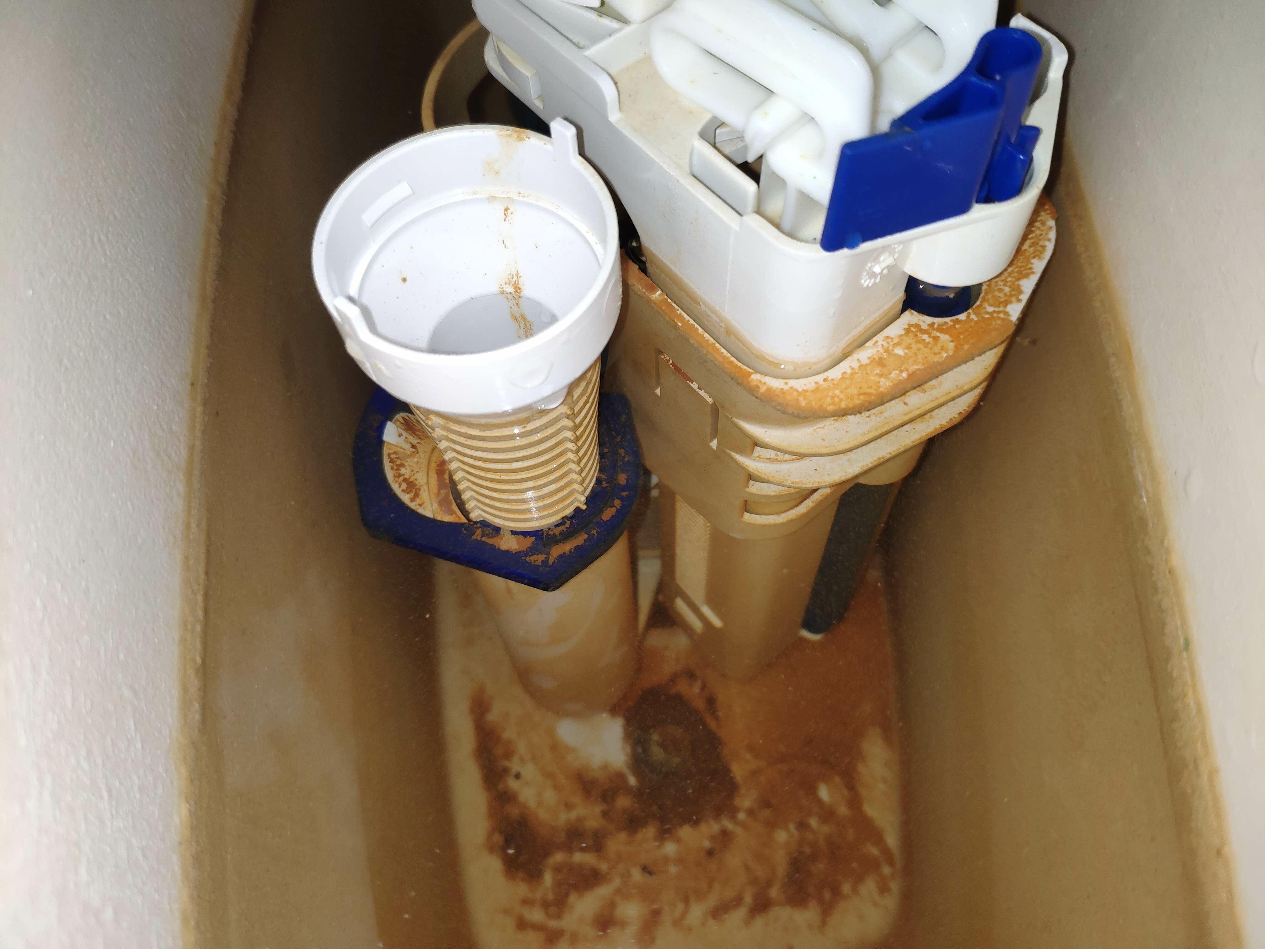

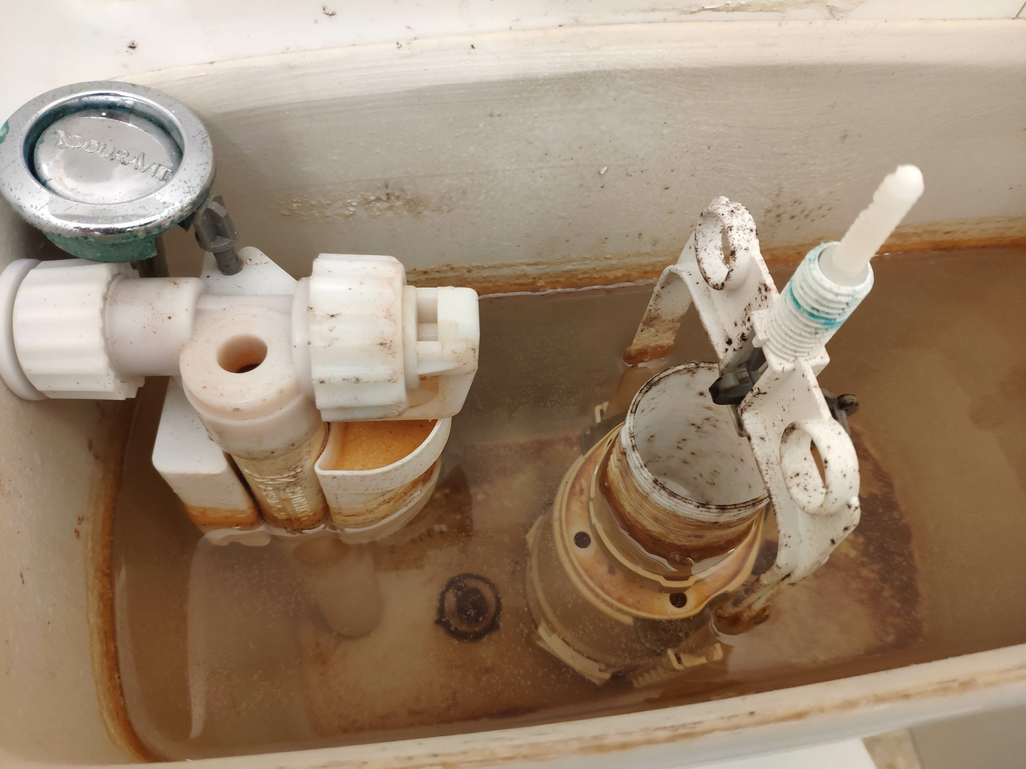

עברתי דירה ויש 2 אסלות בלי מנגנון דו כמותי ואחת מהם
ממשיכה לזרום לאחר הורדת המים.
יש אולי סט להחלפה למנגנון דו כמותי?

השאלה אם ניתן בגלל לבצע החלפה של מנגנון ישן למנגנוו דו כמותי חדש.
תייג את המומחה
@איציק נ.

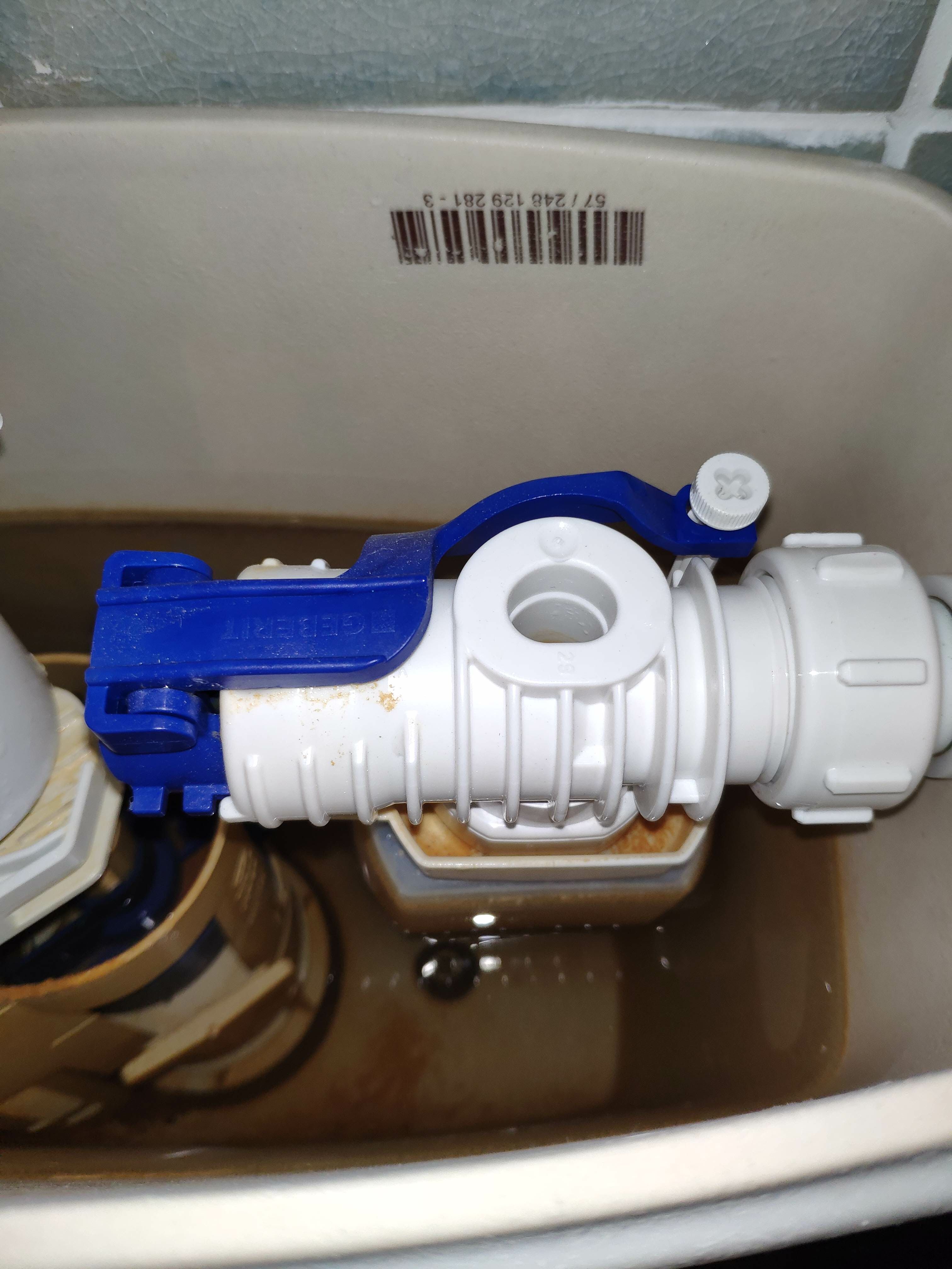

לי הוא קישר את הקטלוג שעזר למצוא מנגנון של Geberit שמתאים לדירה שלי מבין עשרות דגמים שונים למיכלי הדחה נסתרים.
אפשרות נוספת - לפנות לחנות כלים סניטריים שמשווקת את אותם מיכלי הדחה, יש להניח שהם יכירו את המנגנונים. בסופו של דבר המנגנונים האלה מצריכים החלפה מדי פעם. נסה למצוא את מספר הדגם של המיכל או המנגנון, זה יקל על איתור החלף.

כן, אבל צריך מנגנון שמתאים למיכל שלך. לכן בדוק את הקטלוג או שאל בחנות.
בחיפוש ברשת ראיתי שיש "מנגנונים אוניברסליים" - אבל צריך לבדוק התאמה למערכת שלך. זכור לי שלפני הרבה מאד שנים קניתי איזו משקולת שהנחתי על ראש הפעמון (במיכל עתיק של פלסאון) וזה הספיק כדי לאפשר הדחה רק בעת שהכפתור לחוץ.
