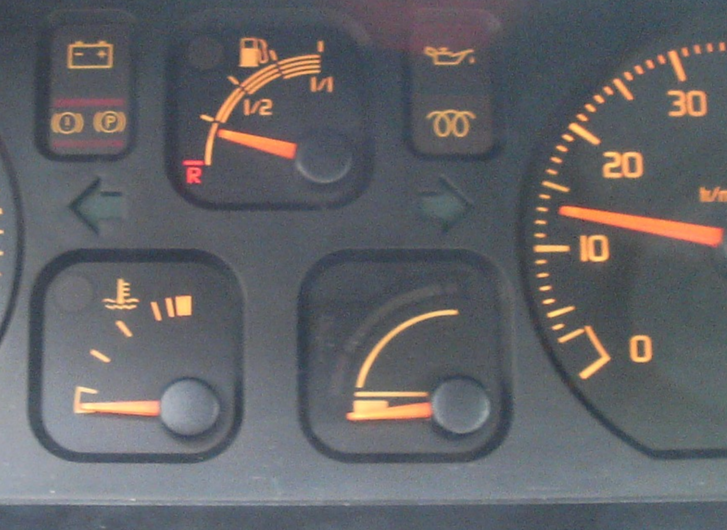

לפני 8 שעות, sperial כתב:
זה מה שאני זוכר מההסבר שקיבלנו אי שם בנובמבר 1989. אולי היה מטעה ואולי לא הובן נכון. מכל מקום, ההוראה היתה להמתין עם ההתנעה את הכמה שניות עד שהמחוג נמצא בתחום הרצוי.
אני לא יודע מי נתן את ההוראה הזו, זה מוטעה.
הרבה אנשים לא ידעו מה בכלל עושה עושה השעון הזה ברנו 19.
ברמות גימור הפשוטות הנפוצות בארץ השעון הראה את מפלס השמן בהתנעה, אחרי כמה שניות האייקון של מדיד שמן היה כבה, השעון חוזר ל 0 וככה נשאר כל הנסיעה. שעון ללא שום סימנים של מה הוא בעצם מראה. אז אנשים לא ידעו מה זה.
בדגמים הבכירים RSI וכו' זה היה שעון משולב שבהתנעה היה מראה את המפלס ואחרי כמה שניות, אחרי שהמנוע כבר מונע עובר לתצוגת לחץ שמן ומציג את הלחץ במשך כל הנסיעה.
בדגמים הפשוטים כאמור אחרי ההתנעה השעון היה עובר למצב שרואים בתמונה, זאת אומרת לא מראה כלום.
בדגם הבא - מגאן - תצוגת מפלס השמן בהתנעה עברה לתצוגת ריבועים דיגיטלית במד מרחק והבעיה הזו נפתרה.
בכל מקרה, אין ברכב הזה משהו שבונה לחץ שמן לפני ההתנעה.
