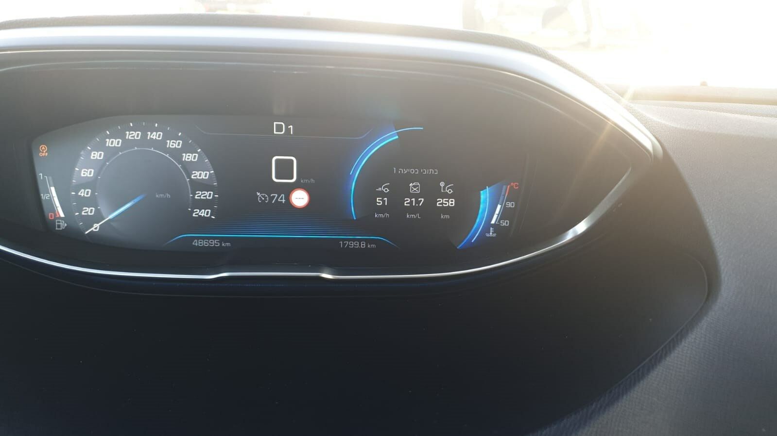

באמת לא חסר משוגעים. הכירות אישית עם הנהג
לפני 5 דקות, מלטבשי כתב:
צריכת דלק כזו על 258 ק"מ זה לא בהכרח מרשים. הרבה בין עירוני, וירידות, וכו'; בירידה לאילת תוכל לראות מספרים מרשימים יותר. השאלה היא באמת בשימוש שגרתי - צריך לראות משהו על מיכל מלא, אחרי 700 עד 900 ק"מ. אצלי ב3008 דיזל לא הצלחתי עדיין להגיע אפילו ל18 קמ"ל בנסיעה ש90 אחוז ממנה בין עירונית (מצד שני, הרבה פקקים ב10 אחוז הנותרים, וגם הרכב חדש; מקווה שהצריכה תשתפר. האיוניק הרגילה אותי להגיע בלי מאמץ ל20 קמ"ל וצפונה משם, בנהיגה סטנדרטית לחלוטין; השיא היה 23.8).
