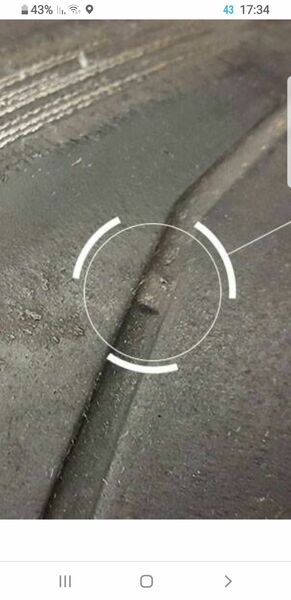

בתוך החריצים יש מין קוביות - אלה אינדיקטורים לשחיקה.  כאשר הסוליה נשחקת עד למצב שהיא באותו העומק כמו הקוביות - הצמיג שחוק.
לפעמים הצמיג  הקדמי נשחק לא בצורה שווה, ובאחד הצדדים בכלל לא רואים ציור הסוליה - גם כאן הצמיג חייב ללכת לפח+ צריך.לעשות כיוון פרונט ( במכון הפרונטים ).
