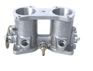

שלום בימים אלו אני מתכנן את ההזרקת דלק של המנוע שלי , למי שלא יודע מדובר במנוע VW
TYPE4 , הבעיה היא כרגע להתאים גוף מצערת (שתיים למעשה) לסעפות.
מה שאני חשבתי לעשות זה לקנות סעפות רגילות לקרבורטורים כפולים למשל WEBBER שמתאימות לחיבור על הראשי מנוע שיש לי ,ולחפש אוטו מוזרק דלק שיושב על אותה צורת סעפת כביכול , המכונית היחידה שאני יודע שהיו עליה קרבורטורים WEBBER היא ALFA סוד , השאלה שלי בעצם היא האם ישנם בארץ או היו אלפות עם הזרקת דלק? האם הם היו הזרקות כפולות ? והאם הם ישבו על סעפות דומות לשל הקרבורטור.
תודה
נראה לי אם אני עוקב בכיוון שלך שמה שאתה מחפש בעצם זה להתאים הזרקה חד נקודתית שיושבת על סעפת יניקה בצורה כמעט זהה לדרך שיושב קרבורטור לא ?
