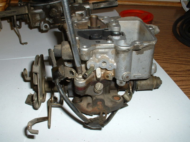

קבלו תיקון: בדקתי את הנושא שוב ולפי תמונות שיש לי החיבור נמצתא מעל פרפר המצערת, ז"א וואקום מצערת ולא סעפת.
בתמונה רואים את היציאה ממש צמוד לראש פיליפס של המברג, היא נוטה מעט שמאלה.
מתחת לזה נמצאים פרפרי המצערת (ניתן לראות את הציר בצד ימין ושמאל של הקרבורטור).

ותיקון קל לדניאל,בפיאט אונו פייר ,צינורית הוואקום מחוברת לקרבורטור ולא לסעפת, אך שם יש תת לחץ חזק מאד בכל מצב!

אין כאן שום טעות.
זה לא משנה לאן זה מתחבר פיזית, לסעפת יניקה ישירות, או לקרבורטור. זה עדיין חיבור מתחת למצערת- ז"א וואקום סעפת.

תרשה לי דניאל לחלוק עליך, בנושא זה:וואקום סעפת הוא תמיד חזק!
וואקום מתחת למצערת קרבורטור חזק כשהמצערת סגורה, וחלש בפתיחה מקמסימלית של המצערת, לכן נכון בירידה בעת עזיבת דוושת התאוצה, הקידום הוא מקסימלי, ברכב שהחיבור מתחת למצערת!
ולשאלה המקורית של פותח השרשור, אבקש את סליחתך קצת סטינו משאלתך המקורית, ואכן הצינורית אמורה להיות מחוברת למפלג, ואין קשר ישיר להתחממות הרכב, אך אם הרכב התחיל לצלצל, אז יש לאחר מספר מעלות את המפלג!

זה בסדר , מותר לך לחלוק עלי, אבל...
תאמין לי אם יש משהו שאני לא סגור עליו 100%, אני לא אכתוב אותו.
וואקום סעפת, וואקום מתחת למצערת הם אותו הדבר.
אין דבר כזה במנוע, וואקום חזק וקבוע, אלה אם כן מדובר במנוע דיזל עם משאבת וואקום.

דניאל איתך הסליחה אתה יודע שאני מעריך את הידע המקצועי שלך, אך תרשה לי להתעקש ובכל זאת לחלוק עליך:בעת פתיחת מצערת הקרבורטור, אין מצב של"ריק" תת לחץ!
לכן וואקום סעפת, וואקום סעפת יניקה הוא לא אותו דבר!
לכן מאותו סיבה לא ניתן למשוך וואקום למגבר טורים מזגן, מיציאת וואקום למפלג, משום שהתת לחץ שם לא קבוע , ומשתנה בהתאם ללחיצה על דוושת התאוצה!

אני מרגיש שאנחנו מנהלים ויקוח עקר, ואת האמת קצת התעייפתי לנסות להסביר . בכל אופן, בא נמתין לעוד מומחים שיכריעו את הכף..
הערת שוליים- דווקא כן מחברים את הוואקום סעפת (יניקה), למגבר סיבובי סרק עם מזגן, מכוון שאתה זקוק להגברת הסיבובים במצב סרק, ודווקא אז הוואקום גבוה.

אנא קרא שוב אני כתבתי שלמגבר טורים מזגן מושכים וואקום מהסעפת ולא מהקרבורטור!
