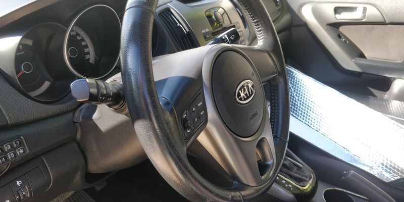

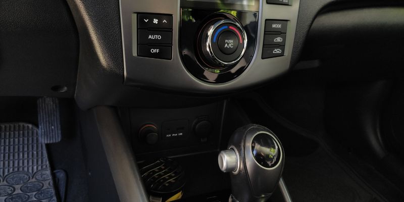

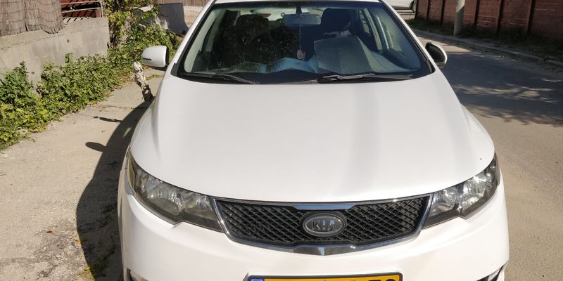

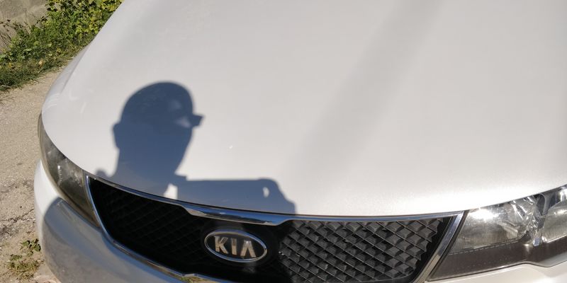

טיפול דיטיילינג לקיה פורטה צבע לבן פנינה, ככה בקטנה בגלל שאני עובד בתנאים לא אידאלים.

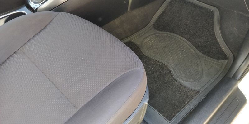

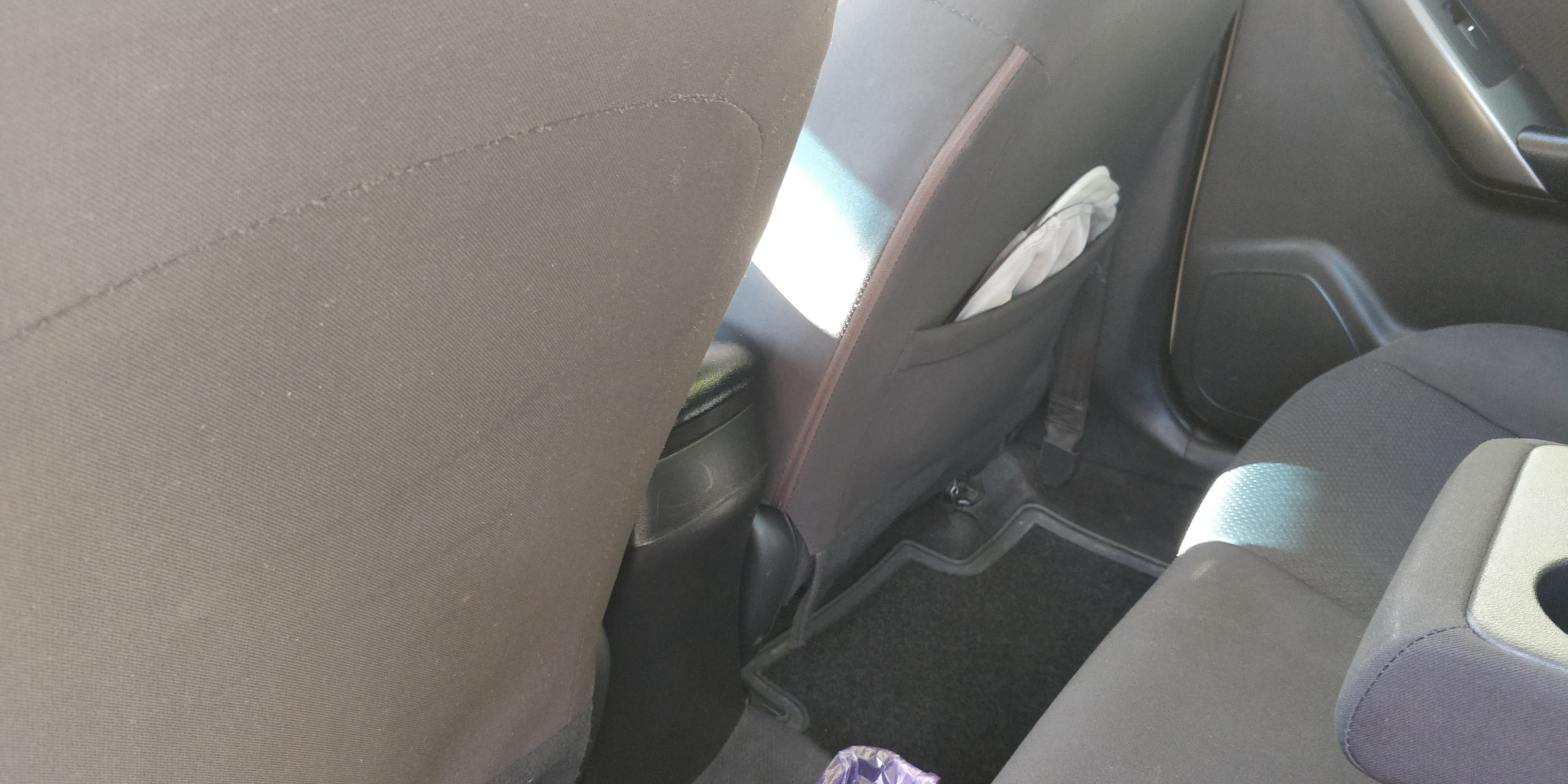

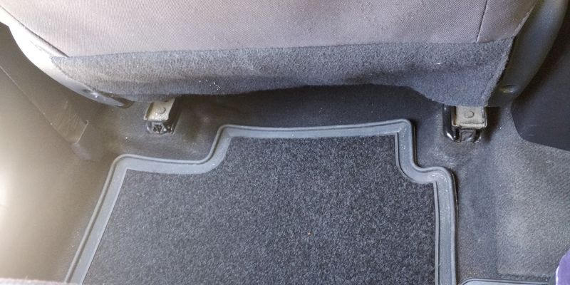

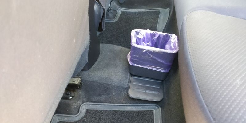

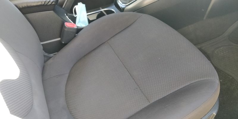

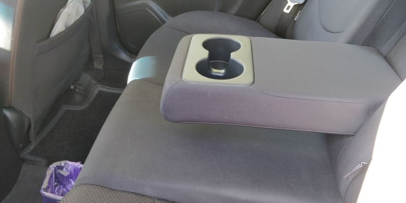

הרכב היה במצב מזעזע במחינת נקיון, לקח לי כמה שבועות לנקות את הפנים, תקרה בחלקה עם כתמי אוכל (לא צילמתי הכל)

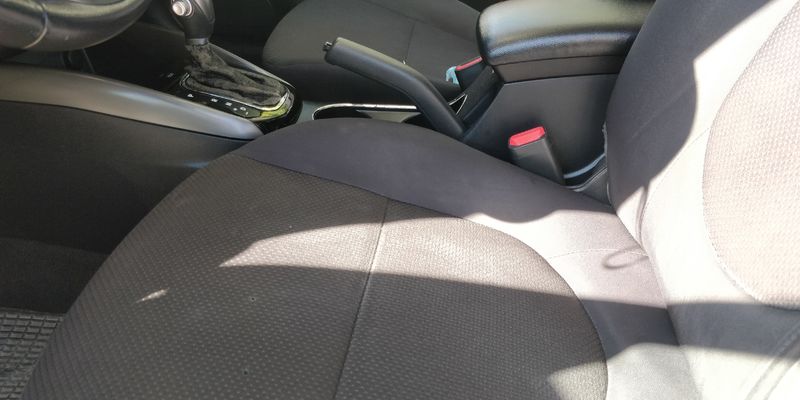

ריפודים עברתי כמה פעמים כולל עם ניקוי ריפודים של SONAX.

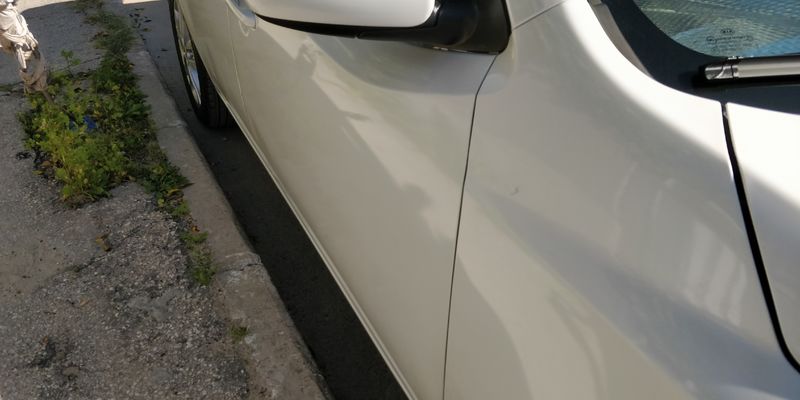

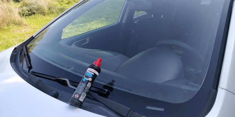

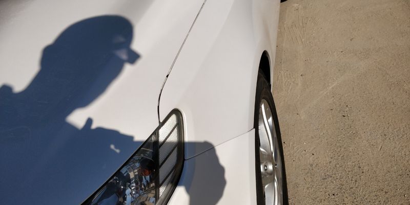

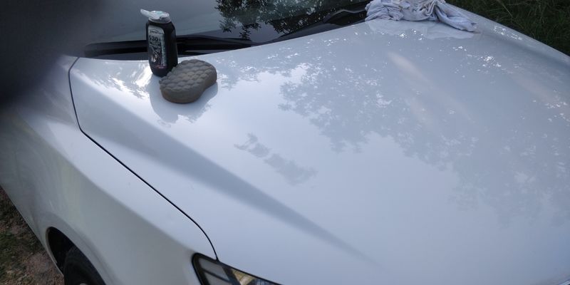

 מתחיל תהליך טיטיילינג, פלסטלינה, פוליש SCHOLL S30. מעל אוטם צבע מנזרנה.
וסיים היום עם TURTLE WAX ICE SEAL.

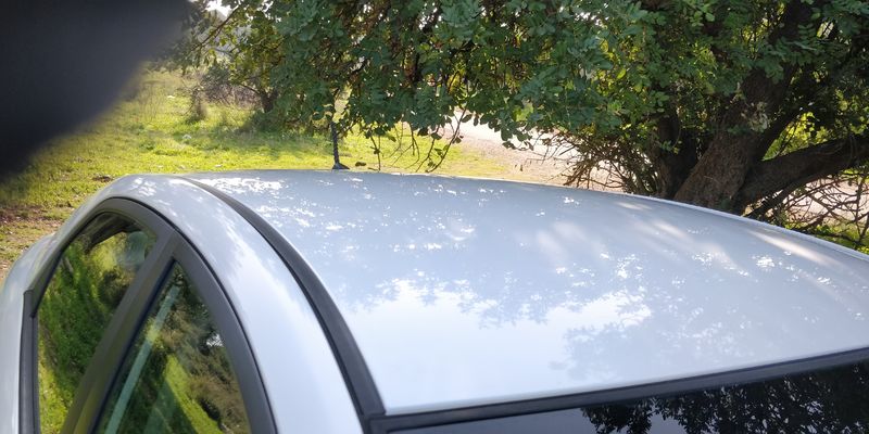

תחילה שטיפה יסודית, ניגוב לא עד שייבוש סופי, דלי מהול בהרבה מים וסבון, ומתחיל פלסטלינה (כפפה) על כל הרכב.

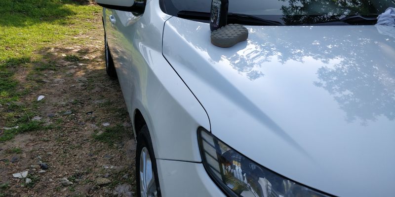

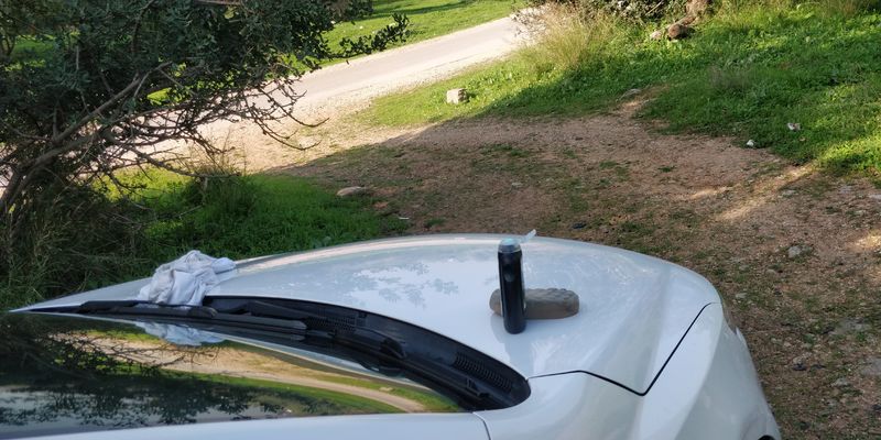

נוסע לייער בן שמן לדאבוני לעשות פוליש. כמה ידיים עם SCHOLL S30 (פוליש מעולה) עד כמה שאני מצליח בתנאים כאלה בחוץ.
מנקה עם IPA מעבר טוב. מתחיל אוטם צבע POWER LOCK היצוע והטוב מעבר על כל רכב, המתנה קצרה, וניגוב.
למרות שוטף את הרכב בשנית, מעבר נוסף עם מנזרנה, ייבוש של שעה וחצי, וניגוב שאריות, לאחר מכן באפינג סופי לברק.

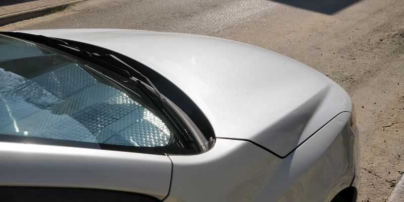

לאחר כמה ימים מנקה יסודית ומיישם לניסוי וסקרנות את TURTLE WAX ICE SEAL.

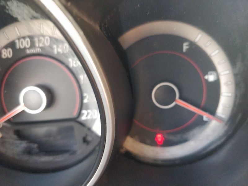

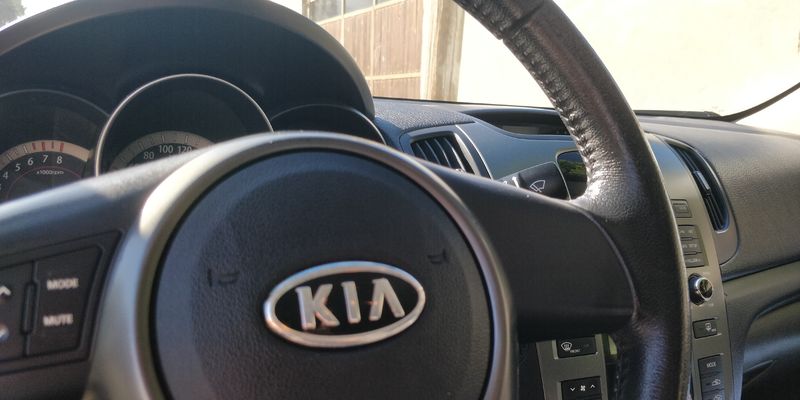

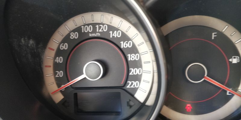

לוח שעונים במצב עכור, הכל כתמים מעל הפלסטיק. פוליש כמה ידיים בשילוב גלייז שיש לי בבית
ביד הרביעית/חמישית זה התחיל להראות צלול כמו יין.

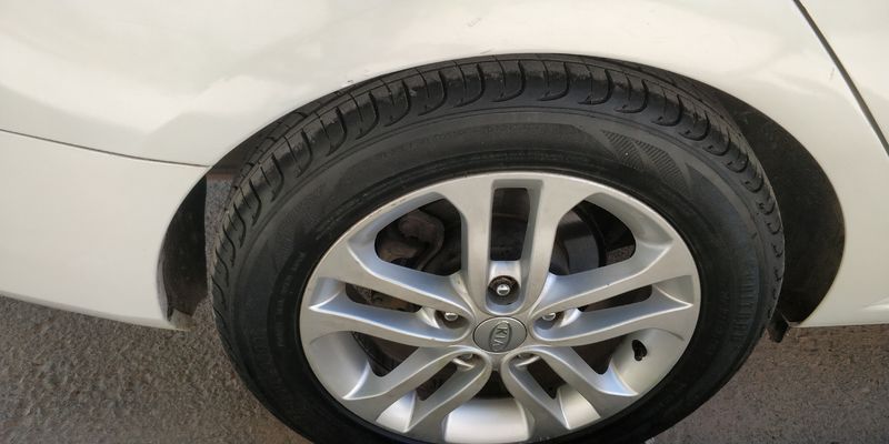

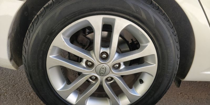

כמובן הצמיגים זכו לכמה פעמים ניקיון עם סבון, CARPRO מדולל מעל הצמיגים בתהליך של שבועיים
זה מתחיל לתפוס ולראות אחרת לעומת הרכב המוזנח שהיה.

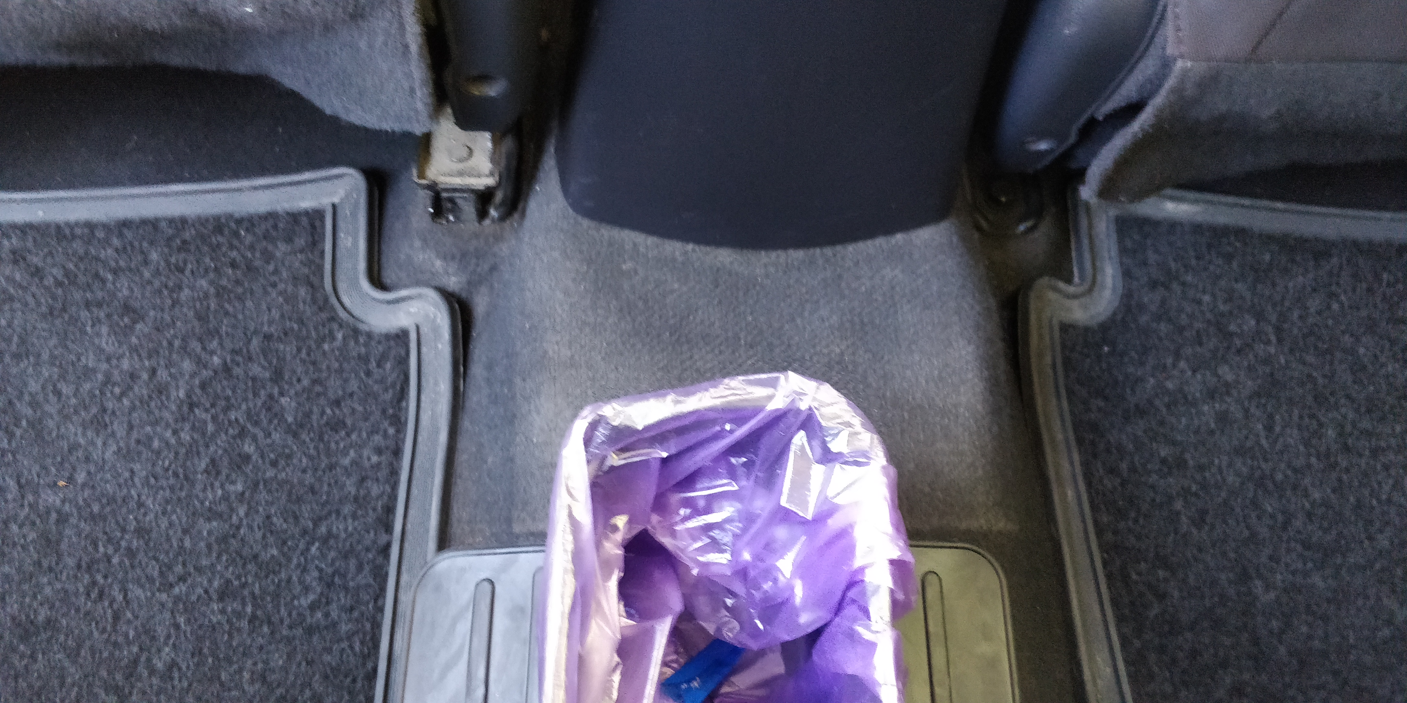

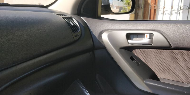

ניקוי פנימי כולל שואב רטוב בתחנת דור.
ניקוי חישוקים וחידוש צמיגים עם PERL.

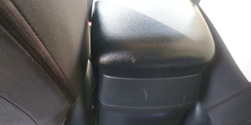

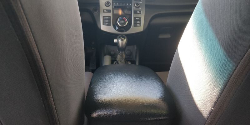

תיקון קרע במשענת יד. (עדיין לא מושלם מבחינתי)
אחרי.
לוח שעונים עכור.
אחרי.

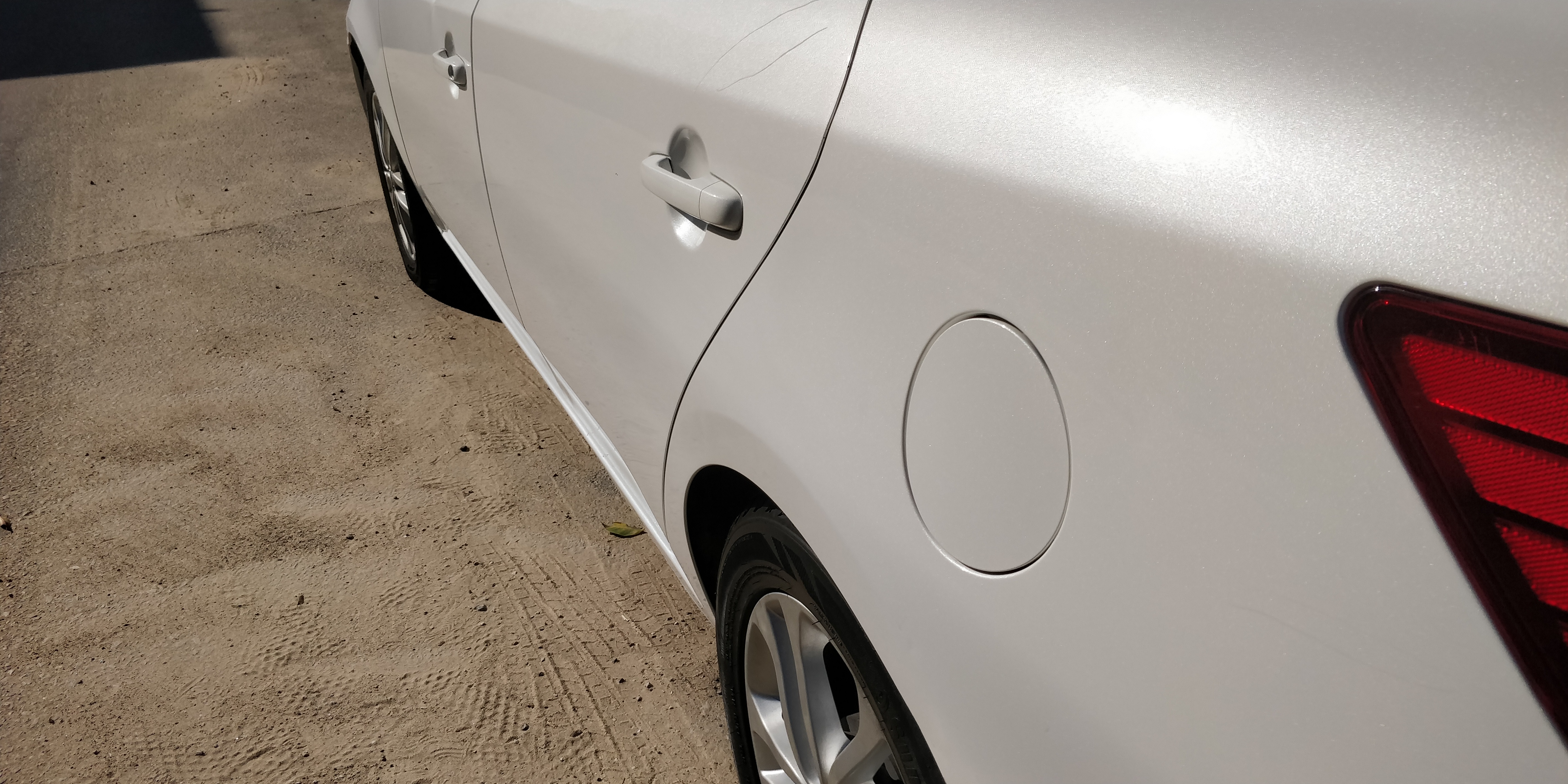

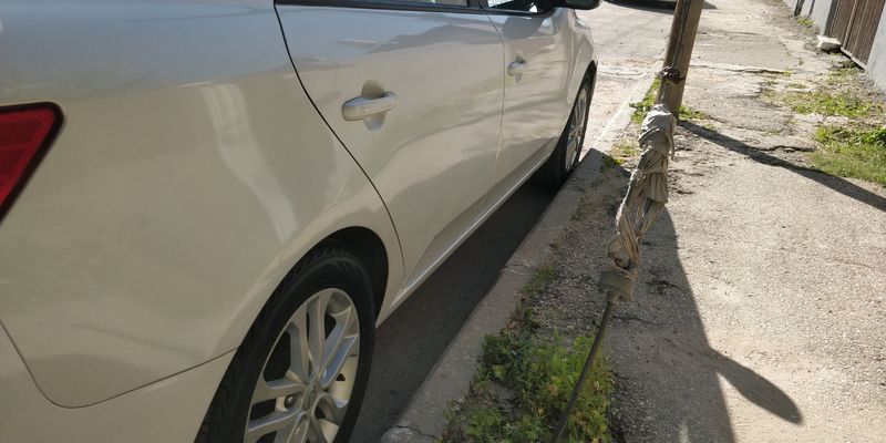

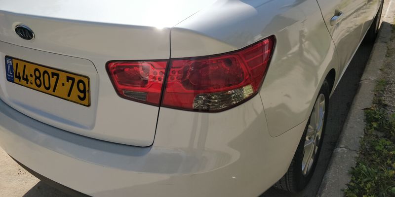

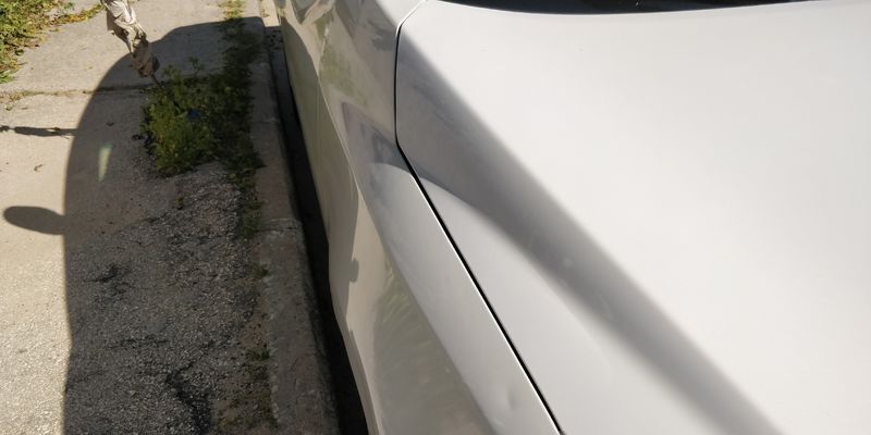

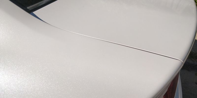

תמונות אחרי פוליש, אוטם צבע מנזרנה, ומעל לאחר כמה ימים TURTLE WAX ICE SEAL.
חלק מהתכשירים.
פוליש בתנאי שדה ללא מנות קרב.
אוטם צבע.
אחרי אוטם צבע.
תוצאות סופיות לאחר TURTLE WAX ICE SEAL עד לפעם הבאה.

לצערי אין לי מקום מקורה לעבודות דיטיילינג.
בעבר היה לי מקום מול הבית שהיה מאפשר לעבוד בשקט וגם מקום מוצל.
מאז שהרסו את המקום כדי לבנות בניין גדול, אין לי מקום לעבוד בשקט בלי סקרנים שואלים שאלות.
האופציה שמצאתי לפני כמה שנים, מקום פסטורלי, שקט וגם מוצל. לשם אני הולך לביצוע פוליש בדרך כלל כי זאת עבודה ארוכה.
כמובן שזה לא אידאלי, אבל זה המחיר של תחזוקה של כמה רכבים בבית .
חבל שלא צילמתי את הרכב לפני הטיפול, טינופת בפנים כולל אוכל מרוח,  וצבע חסר ברק.
אין לי אפשרות לנקודת חשמל וגם לא מקום לעבוד בו בצל. אני עובד בתנאים קשים לתחזק את הרכבים שלי בצורה מושלמת (גם רכבים ישנים)
לכן אני לא משתמש כרגע בפולישר, אלא רק בפוליש ידני.  (עד שתהיה לי חנייה משלי)
