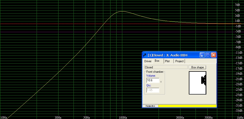

אני מנסה קצת ללמוד את התוכנה הזו,
ואני מכניס כל מיני נתונים כדי לראות מה משתנה ואיך ואני צריך עזרה בקריאת
הגרפים שהתוכנה מייצרת - למשל הגרף הזה - לסאב ששמתי יש נתון של תיבה של 10וחצי ליטר-
אני רוצה לדעת האם לפי הגרף הזה - התוכנה טוענת שזו באמת התיבה הנכונה
ואם לא, מה זה בעצם אומר מבחינת שמיעה שב100HZ הסאב יתן +5DB?
Race Smart
יש בFAQ מידע על תכנון תיבה. כפי שאתה רואה לתיבה שתכננת יש QTC גבוה ולכן יש לך פיק בהענות התדרים שמדגיש את תדר 100HZ למשל על חשבון תדרים נמוכים אחרים, השאיפה שלנו בשביל איכות היא הענות שטוחה. ככל שתגדיל את הנפח הQTC ירד מה שיתן הענות שטוחה יותר. 0.707 נחשב להענות טובה ושטוחה. זהו ממש בקצרה, כאמור יש על זה מידע בFAQ.
