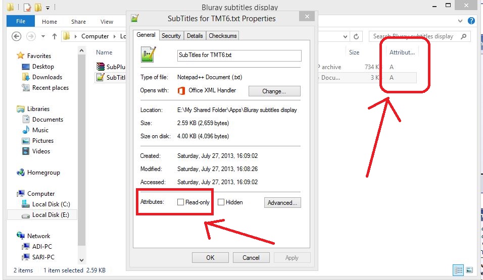

כדי לשמור את הקובץ הנוכחי אתה צריך ללחוץ במצלמה על כפתור ה "M". מה שיקרה זה שהמצלמה מסמנת את הקובץ כ Read only, ז"א לא ניתן למחוק אותו.
אתה יכול לאחר מכן לחבר את המצלמה למחשב, להכנס לתיקיית הקבצים, להוסיף לעמודות את העמודה Attributes ואז תראה שאותו הקובץ שסימנת אותו יהיה לו Attribute של AR כאשר ה R אומר שהקובץ הוא Read only. תעשה קליק ימני על הקובץ הזה ותוריד את ה V מה Read only, בפעם הבאה המצלמה תדרוס את הקובץ הזה והוא ימחק.
תודה רבה לשניכם! :)
ברגע שאני לוחץ על M אז המצלמה הופכת את הקובץ ל READ ONLY וגם מפסיקה את הכתיבה אליו ומתחילה קובץ חדש?
או שהיא ממשיכה עד שיתמלאו חמש הדקות בכל מקרה?
