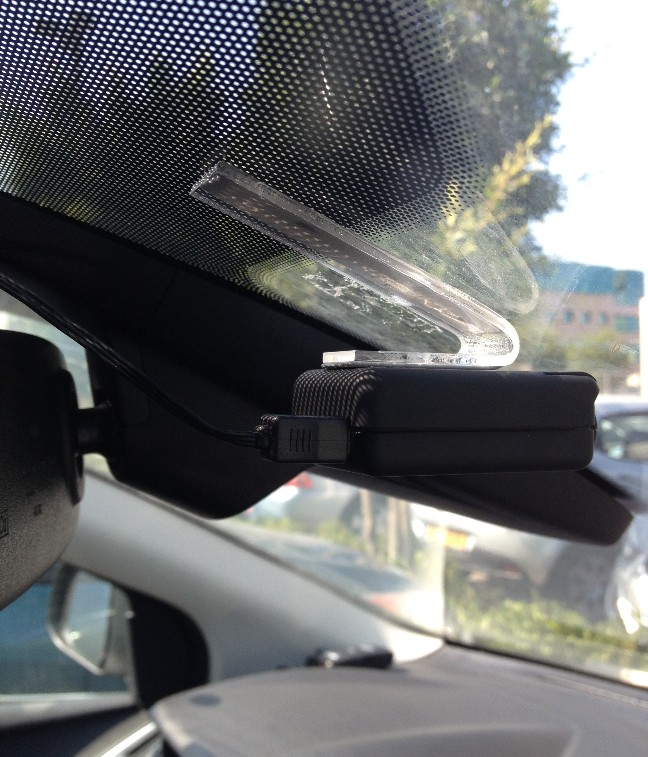

בשעה טובה הגיעה המוביוס, הותקנה במקום ה-A8 הבעייתית (שאולי תותקן בהמשך כמצלמה אחורית).
האיכות ממש מעולה בהשוואה לקודמת ובכלל, ובלילה ההבדל תהומי.
התקנתי אותה על זוית פרספקס שהכנתי לבד, עם דו"צ 3M VHB.
השתמשתי גם בכבל USB דקיק (כזה שפירקתי מכבל יויו + מאריך) כדי שהוא יהיה כמה שיותר עדין.
התושבת שלה יושבת תופסת אותה חזק מאד, קשה מאד לשלוף את המצלמה ככה.
אז עשיתי לה שפצור קטן - שיוף של שתי הבליטות שנתפסות בחורים של המצלמה, ועכשיו היא נשלפת הרבה
יותר בקלות.

misterb, מזל טוב על קבלת המצלמה, אכן מצלמה מצויינת.
הפרספקס שהכנת נראה מעולה, אני אישית עדיין מעדיף את הזרוע שנדבקת עם דבק דו"צ של 3M, ככה אפשר גם לשלוט על הזווית של המצלמה.
אני מבין שראית את השפצור של 2 הבליטות באתר rcgroups, שם הציעו בדיוק אותו פתרון כדי להקל על השליפה של המצלמה מהתושבת.
