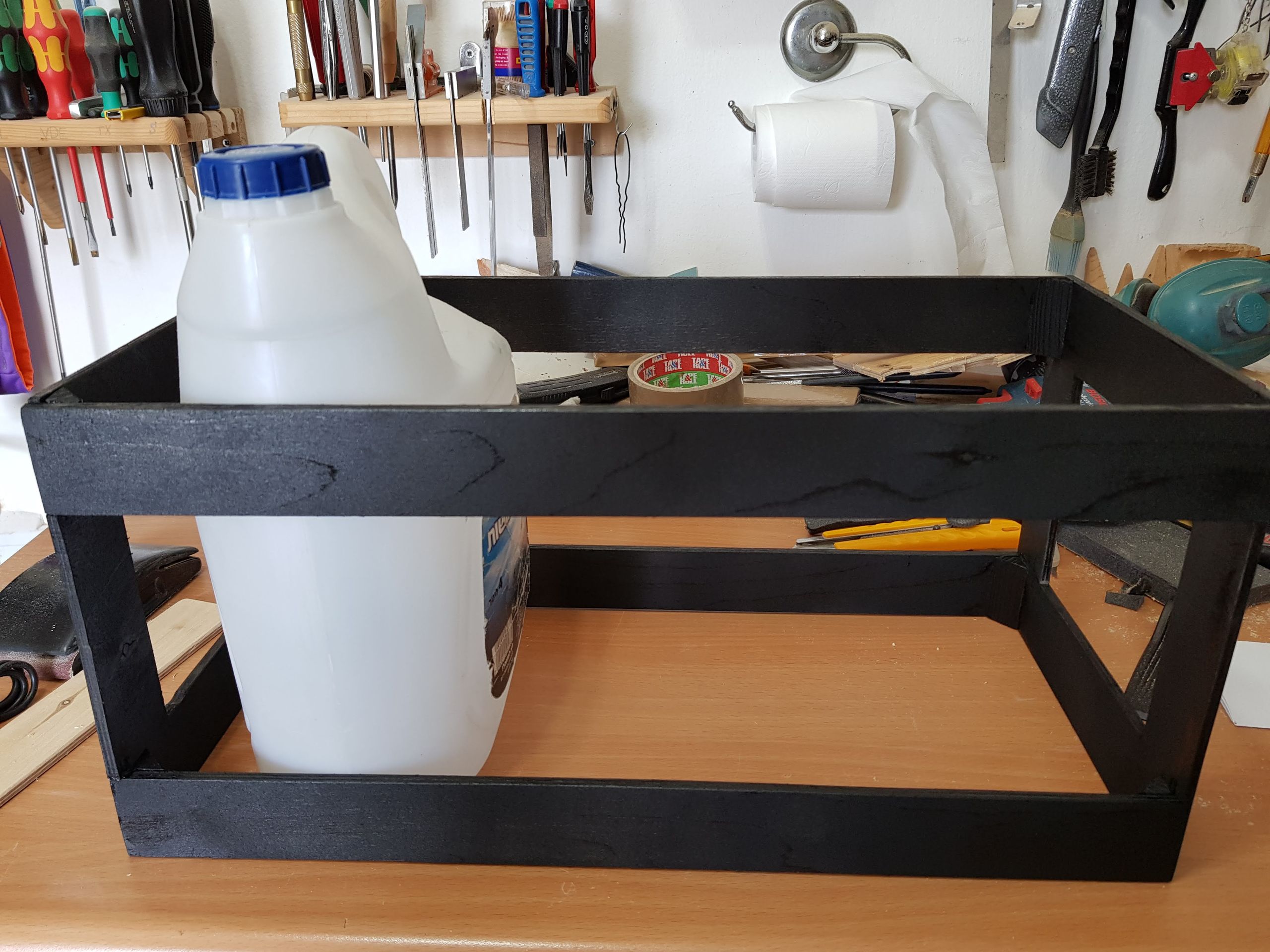

יש לי דרך קבע 3 ג'ריקנים ברכב, עוד מרכבי הראשון.
עד היום, היה לי לאן לעגן אותם עם גומייה בכל הרכבים- נקודות עיגון בתוך תא המטען.
אבל היום אני על האצ'בק... ואין שם כל כך נקודות עיגון.
כן, יכלתי לפתור את העניין עם גומייה על הנקודת עיגון במושב, אבל זה לא נוח לגישה.

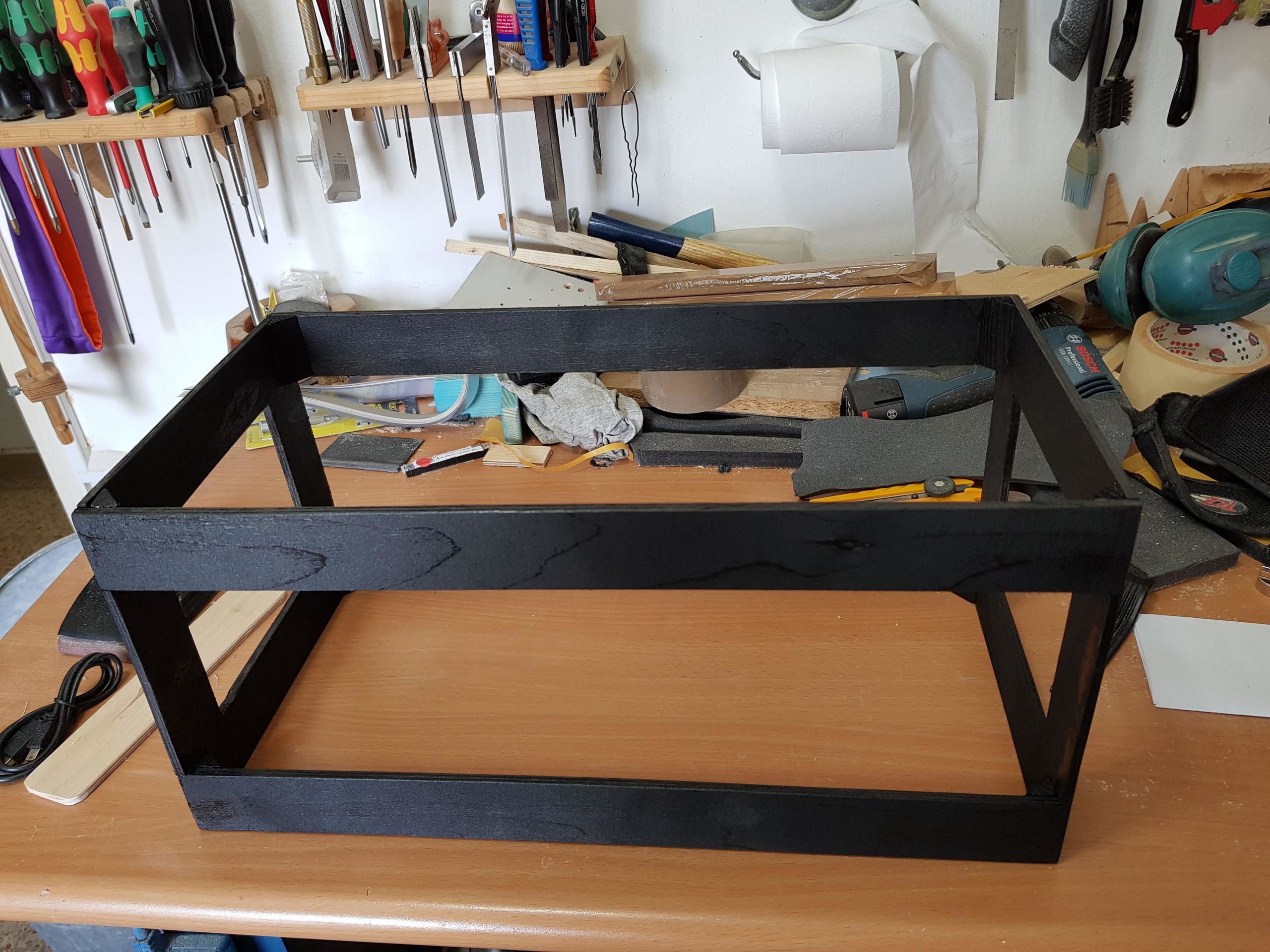

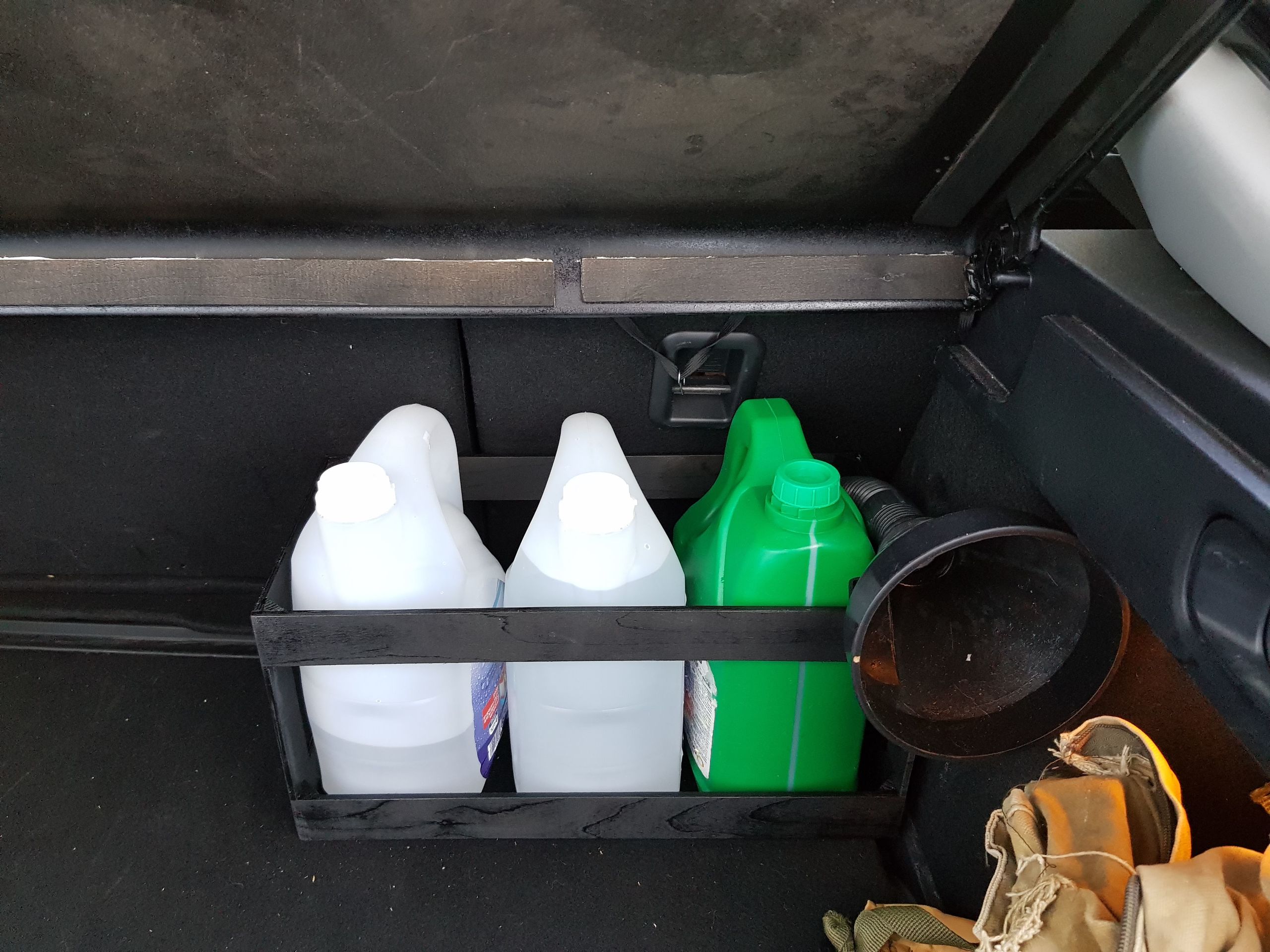

אז בניתי תיבה קטנה וקלת משקל מעץ- ממש מסגרת נטו, מעץ לביד בעובי 6 מ"מ (דומני).
המסגרת בנוייה מ-2 ריבועים העשויים יחידה אחת, בהם עשיתי חיתוך "פינוי" בשביל לייצר מקום לרצועות לשבת וחור במרכז כי אין צורך שהריבוע יהיה מלא. נראה יותר טוב בכל מקרה לדעתי- פלוס עוד 4 רצועות ברוחב 4 ס"מ כ"א. אורך כולל דומני 43 ס"מ, גובה 20 ס"מ, עומק 22 ס"מ. הוספתי 8 יחידות "זווית" מעץ לחיזוק הרצועות- הכל תפוס רק עם דבק נגרים (דק מדיי עבור קשיחים למיניהם).
האורך של 43 תוכנן לכלול 2 מחיצות הפרדה בין הג'ריקנים, דבר שבסוף ירדתי ממנו. אם תרצו להכין אחד בעצמכם, מומלץ למדוד מחדש ולהכין את האורך שמתאים לכם.
כמו כן את המתקן עצמו לא עיגנתי לשום מקום. לדעתי הוא יישב טוב דיו עם משקל המיכלים בפנים, אבל את זה עוד נראה- בכל זאת 140 כ"ס... (אבל גיר מבאס טילים)
רצ"ב תמונות להמחשה.

לדעתי זה ממש לא יחזיק את עצמו, וישוט מצד לצד בסיבובים. יש לי פתרון טוב לעניין הזה - קח עוד שתי חתיכות עץ קטנות, נגיד 5X5, ותדביק על הדופן שלהן סקוצ', החלק הלא שעיר שלו.
תצמיד את החתיכות לשטיח ליד הארגז (אחת בפאה הארוכה ואחת בקצרה) וזה ימנע מהעסק לשוט, וגם יאפשר לך גמישות במיקום והוצאה קלה של הארגז במקרה הצורך.
