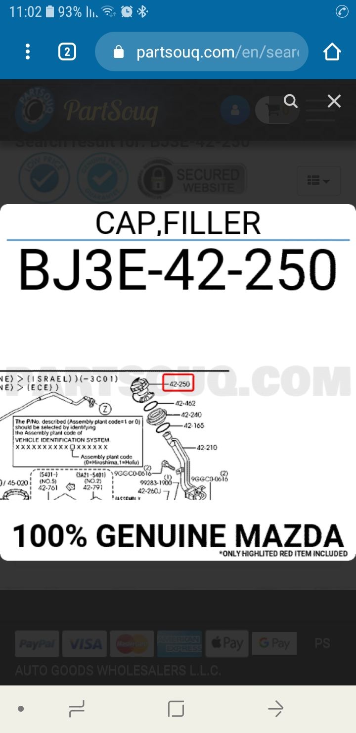

האם המכסה של הרכב הזה זהה בדיוק לשל מאזדה 3 / 6 או אחר?  כי אותם ניתן להשיג מאיביי מקורי בהרבה יותר זול כנראה כי הם יותר נפוצים...
מצורף המק"ט.

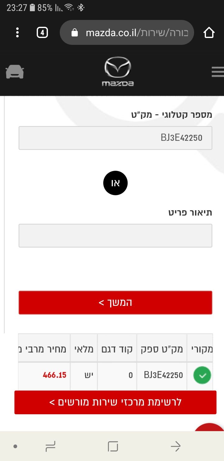

צירפתי בתמונה את המקט המדוייק לפי מספר שלדה, זה עדיין לא עוזר לך לחפש?
(אין עליי כרגע מספר שלדה),  בדקתי במוסך מורשה ובחנויות חלפים שעובדים איתם, בדקו במחשב כולם אמרו אותו מחיר..

בדקתי במחירון החלפים של מזדה והמספר לא מזוהה.

מעניין, בדקתי בעצמי עכשיו וזיהה את המקט ללא מקוו.
