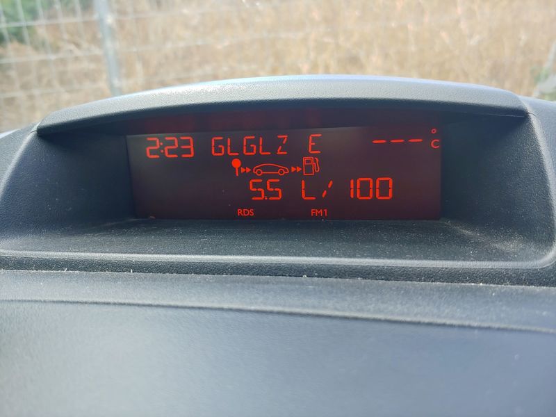

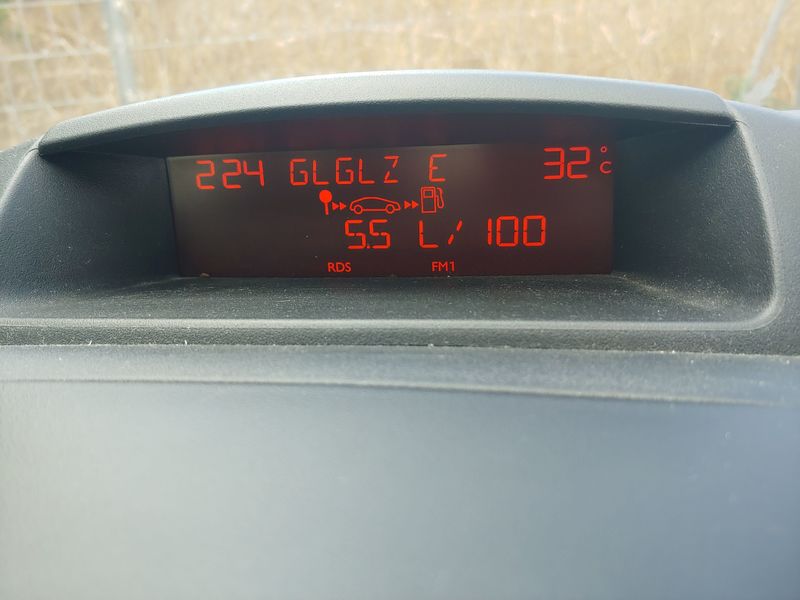

הקשר בין הטמפרטורה החיצונית להפעלת המאוורר מאוד ברור, עשיתי כבר איזה 10 בדיקות. ב 34 מעלות הוא כבה, ב 35 מעלות מופעל.
וכן בהחלט ב 35 מעלות מטבטלת מערכת Start&Stop רק שאין אותה בברלינגו עם גיר ידני.

אין קשר לדלת, זה רק ענין הטמפרטורה החיצונית שמשום מה, אולי בגלל מגעים רופפים, משנה את סיגנל החיישן כאשר פותחים את הדלת.

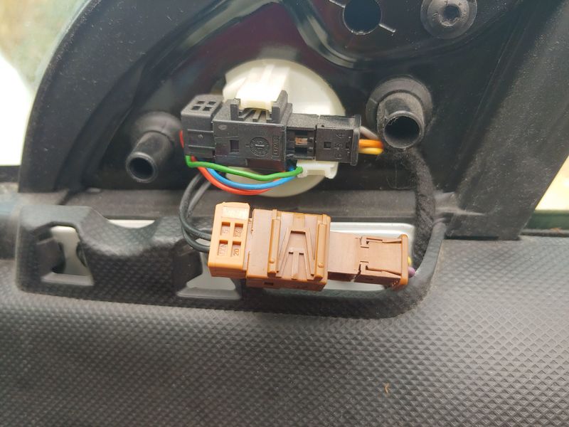

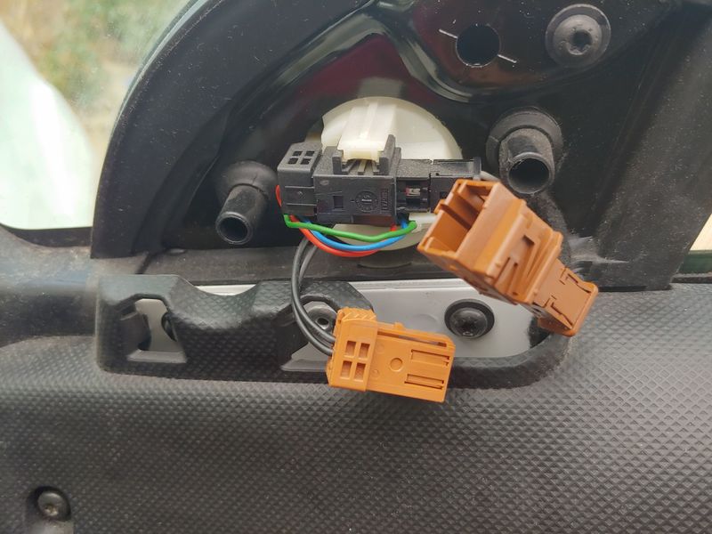

הדלת עצמה לא קשורה. חיישן שמדווח דלת פתוחה/סגורה ומדליק את האור הפנימי לא קשור.
מה שקשור זה רק חיישן טמפרטורה חיצונית שנמצא במראה הימנית.
לא הצלחת עדיין להבין מדוע פתיחת הדלת גורמת לשינוי (לא תמיד עקבי) בקריאה של החיישן הזה.
