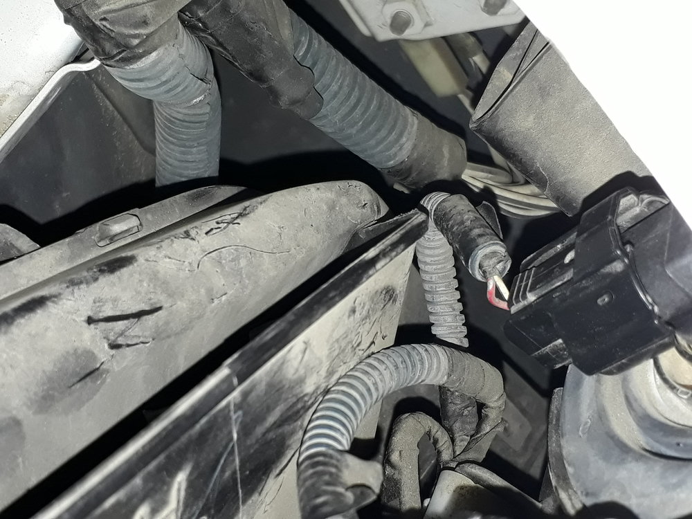

שבוע שעבר הפנס השמאלי הפסיק לעבוד - דפיקה קלה עליו והוא חזר לעבודה.
מניסיון העבר עם רכבים אחרים, זה סימן להחליף נורה כי זה מכה לא באמת מתקנת את הבעיה.
החלפתי נורה, היום שוב אותו פנס לא עבד.. שוב דפיקה קלה על הפלסטיק והוא חזר לעבוד.
מה זה אומר?
הנורה שהחלפתי גם לא תקינה?
הבסיס של הנורה דפוק?
מגעים?
בעבר הייתי בטוח שנורה שרופה שדופקים עליה אז ש סיכוי שחוט הלהט זז קצת מתחבר ואיכשהו חוזר לעבוד..
האם זה באמת מה קורה?
החלפתי את הנורה הנכונה .. H11 .
הנורה החדשה בצבע לבן והישנה הייתה צהובה (מקורית של הרכב)
המקורית הייתה תוצרת אסרם, החדשה סינית - עם ציפוי כחול על הזכוכית..
עכשיו האוטו עם נורה ולבנה ונורה צהובה.. כנראה שאפשר להחזיר את נורה המקורית , הבעיה לא בה..
אז הכיוון הוא הפלג שמתחבר לנורה. האם אין עליו או על החוטים שיוצאים ממנו שינוי צבעים או בידוד קשה או משהו חריג אחר?
האם בתוך הפלג המגעים לא מפוייחים?
יצאתי לרכב,
הפלג נראה בסדר גמור, עכשיו האור נדלק תקין,
שחקתי עם החוטים עברתי עם היד על כל החיבורים האחרים, דפקתי על הפנס.
אין משחק עם האור... נשאר דלוק כל הזמן,
למרות שמדובר על אותה תופעה עם 2 נורות שונות אני עדיין חושד בנורה,
נשיג נורה שלישית ונבדוק.
מצחיק שקורולה שנת 1999 (יפנית).. שעשתה 265,000 ק"מ במשפחה... שרדה 19 שנה עם אותם חוטים.
ופה ה-2015 (טורקית) עושה בעיות..
למרות שהייתה גם קורולה 2003 (טורקית) שאפילו נסעה כמה שנים עם נורות סיניות מ ebay של 100W , והחוטים החזיקו מעמד.

מסכים איתך לגבי הנורה. רוב הסיכויים שזה הנורה. קרה לי מספר פעמים ( גם עם נורות מסין). מכה על הפנס תשפיע בעיקר על חוט הלהט של הנורה ופחות על חוטי המתח של הפנס.

עברו יומיים והנורה הסינית הפסיקה לעבוד לחלוטין.. זאת נורה סינית של 2 ב 10 ש"ח שנרכשה לפני שנתיים בערך ב ebay.
ומאז שכבה בתא כפפות של הרכב..
מצאתי את הבת זוג שלה במחסן, והיא כבר כמה ימים ברכב , בנתיים היא לא עושה בעיות..
בכל מקרה אין ממש מסקנות, כנראה גם נורה של 35 ש"ח(או 60) הייתה נהרסת שנתיים בתא כפפות שנפתח ונסגר מידי פעם.
עכשיו אני צריך להתאים את הצבעים ולהוסיף עוד אחת לתא הכפפות
חח גם אצלי בקורולה 2008 אתמול הנורה השמאלית הפסיקה לעבוד, דפיקה אחת וחזרה לעצמה.נראה כמה זמן יחזיק.(יש לי טורבו לד סיני בתא כפפות למקרה הצורך, ברגיל מעדיף לא להשתמש בו)
  • 3 שבועות מאוחר יותר ...
אחרי שבועיים הנורה הסינית השנייה התחילה לרקוד..
לפעמים הייתה פוזלת שמאלה, לפעמים גבוה מידיי , בקיצור 2 נורות סיניות ב 10 ש"ח לא שווים כלום.
אולי רק לשעת חירום שישבו בתא כפפות.
רכשתי נורה גרמנית בחנות החלפים הקרובה, סה"כ 30 ש"ח.
הורכבה, האור צהוב זהה לאוסרם המקורית שבצד הימני, האור מפוקס והנורה לא זזה.
מקווה שנגמרה הסאגה של הנורה הזאת לשנתיים הבאות
יש כמה רמות של איכות לנורות הסיניות. היו לי לאחרונה כמה נורות ממש גרועות זרקתי את כל המלאי שהיה לי לפחץ מצד שני קניתי נורות סיניות טיפה יותר יקרות והן בסדר גמור. גם נורות שעלו לי 30 שקל נשרפות אחרי מספר 5 חודשים.
