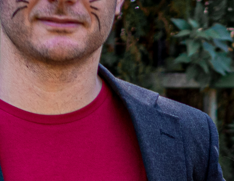

זה קרופ של 100% של צילום של זוג, שכולל קצת יותר מחצי הגוף, עם עדשה באורך מוקד אפקטיבי של 50 מ"מ, עם מצלמה עם חיישן "קטן" של M43, במפתח של 2.0 (מקסימום של העדשה זה 1.4).
מבחינת עומק שדה, צמצם 2.0 ב-M43 שווה לצמצם 4 ב-FF (שני סטופים הפרש).
כמובן שפספסתי כאן את הפוקוס.
הוא למעשה לא על הז'קט הוא על הפרצוף של זוגתו, שעומדת לשמאלו, אבל הבדלי המיקום בינהם גורם לזה שהיא בפוקוס, הז'קט (החלק השמאלי) בפוקוס, אבל הפנים שלו, כבר לא בפוקוס, כי במרחק שעמדתי (בערך שלושה מטר), עומק השדה הוא כ-10 ס"מ קדימה/אחורה מנקודת הפוקוס.
אז מה אני מנסה להדגים פה?
1. שעומק שדה רדוד זו תכונה, וזה לא תמיד יתרון. היכולת להשתמש בצמצמים מאוד פתוחים במצלמת FF היא לעיתים תיאורטית.
2. שהיתרון של מצלמת FF ב-ISO גבוה מנוטרל הרבה פעמים ע"י חוסר היכולת של הצלם לפתוח צמצם (ולהכניס יותר אור), כי אז עומק השדה המתקבל יהיה רדוד מדי. במילים אחרות, יתרון ה-ISO הגבוה, מתקזז לעיתים (יותר או פחות, תלוי בסיטואציה), בחוסר היכולת לפתוח יותר צמצם. אני מזכיר שלי יש עוד סטופ אחד במצלמה שלי. אבל בשביל לקבל עומק שדה דומה, אני צריך לקחת לפחות חצי מטר אחורה (כלומר, לשנות את הפריים מכזה של חצי גוף לגוף מלא).
בצילום כזה, מצלמת FF צריכה צמצם של 5.6 או שתהיה לה אותה בעיה שלי היתה.
אז נכון שבמצלמת FF, אם חסר לך אור, אתה יכול להקפיץ את ה-ISO מ-200 ל-800, בלי לשנות את הצמצם (למעשה, בלי לשלם שום "מחיר" מעשי באיכות ואופי התמונה), ולקבל איכות לא פחות טובה מכל בחינה מעשית, אבל... אתה משלם על מצלמת FF פי 4...
עכשיו צריך לסייג את מה שאני טוען כאן.
1. זה מתייחס רק לעניין של עומק שדה מול ISO גבוה. למצלמות FF יש יתרונות אחרים, כמו רזולוציה, גודל תמונה/קובץ (כן, בשבילי זה חיסרון, אבל לצלם מקצועי לא, ויש יותר אפשרות לקרופ), טווח דינמי (שני סטופים, זה הרבה), איכות תמונה גבוהה יותר בכל פרמטר (כמובן תלוי גם בעדשה) וכו'
2. עדשות עם צמצם ממש "מהיר" ל-M43 הן עדשות פריים. עדשות זום ל-M43 הכי מהירות, הן עם צמצם 2.8, והן גם יקרות.
3. באורכי מוקד יותר קצרים (35 מ"מ, למשל), בגלל שעומק השדה יותר גדול, הצמצמים היותר פתוחים של FF הם פחות בעיתיים מבחינת עומק שדה רדוד מדי, בעוד ב-M43 לא ניתן להגיע לצמצם כ"כ פתוח (יש עדשות עם צמצם 0.95, אבל הן ידניות ורק פריים). יענו, אפשר להשיג עומק שדה רדוד יותר שעדיין אפקטיבי, ב-FF.
4. עדיין, לפתיחת צמצמם יש משמעות על איכות ואופי התמונה, בעוד להעלאת ה-ISO במצלמת FF, אין כמעט השפעה על התוצאה המתקבלת (להוציא מקרים של בעיות טווח דינמי.
5. לא דיברנו בכלל על שינוי מהירות תריס, שהיכולת להשתמש בה תלויה בכמה האובייקט סטטי וכמה טוב הייצוב בתוך המצלמה. כאן המקום לציין שהמצלמות של אולימפוס זוכות למייצב תמונה עם 5-6 סטופים (שמייתר חצובה, ברב המקרים).
לסיום, צריך לזכור, טעויות פוקוס/עומק שדה קשה עד בלתי אפשרי לתקן.
לסיכום, יתרון עומק השדה של מצלמות FF הוא לא אבסולטי. הוא גם לא יתרון. לפעמים בדיוק ההפך.

בתאריך 4.3.2021 בשעה 10:55, falou כתב:
בפורים האחרון עשיתי קצת צילומי משפחות עבור קבוצה של כמה אימהות, אחרי שראיתי את התוצאות שסיפק הצלם "המקצועי" שצילם בשנה שעברה. הוא ללא ספק צלם מקצועי, בדקתי את עמוד הפייסבוק שלו, אבל הוא בא לחפף.
אני רוצה להוסיף פה משהו טכני, ככה שזה באמת לחובבי הצילום היותר כבדים.
יש הרבה דיון לגבי האם לקנות מצלמת FF, שאחד היתרונות (התיאורטי לעיתים, כפי שאמחיש) הוא היכולת לקבל עומק שדה יותר רדוד, לאותו מפתח צמצם (באורך מוקד נתון).
להמחשה:
https://dofsimulator.net/en/
