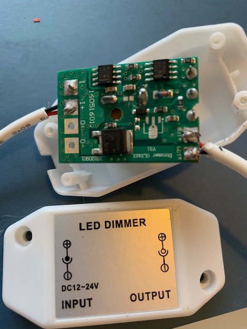

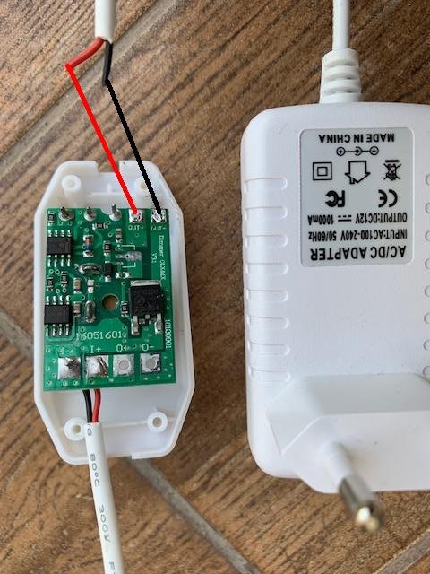

אין קשר ללדים עם האופניים(בזכותך זה סודר:),
זו מנורה של חדר הילדים, והחוטים הקרועים מתחברים למנורה עם פלאג(תקין) וצד שני לחשמל+דימר.
הבעיה שלי זה רק לדעת איזה מהחוטים לאיזה ריבוע הולך השחור/אדום משני הריבועים בצד ימין למטה.
אתה יכול לחבר מד מתח למוצא ולבדוק היכן הפלוס והמינוס. לפי מה שאני רואה ליד החיבור הימני ביותר קיים סימן -.
