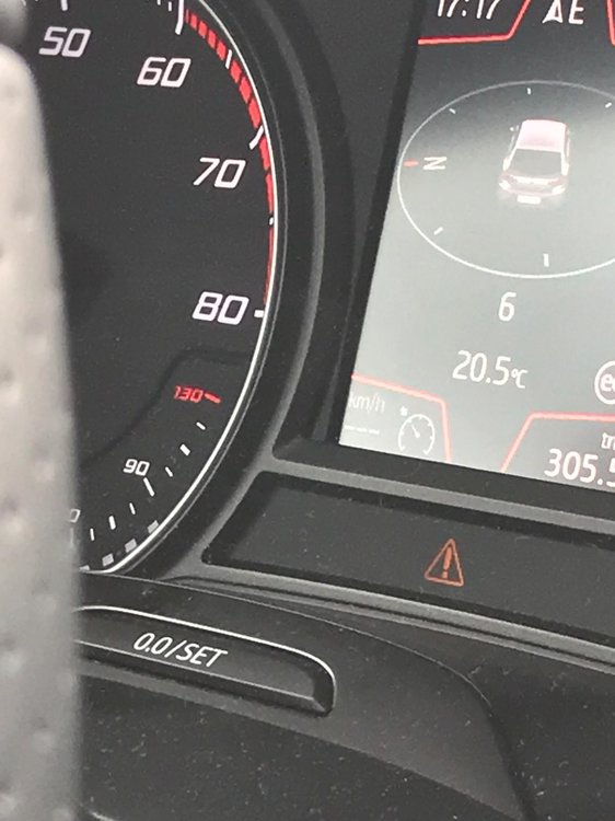

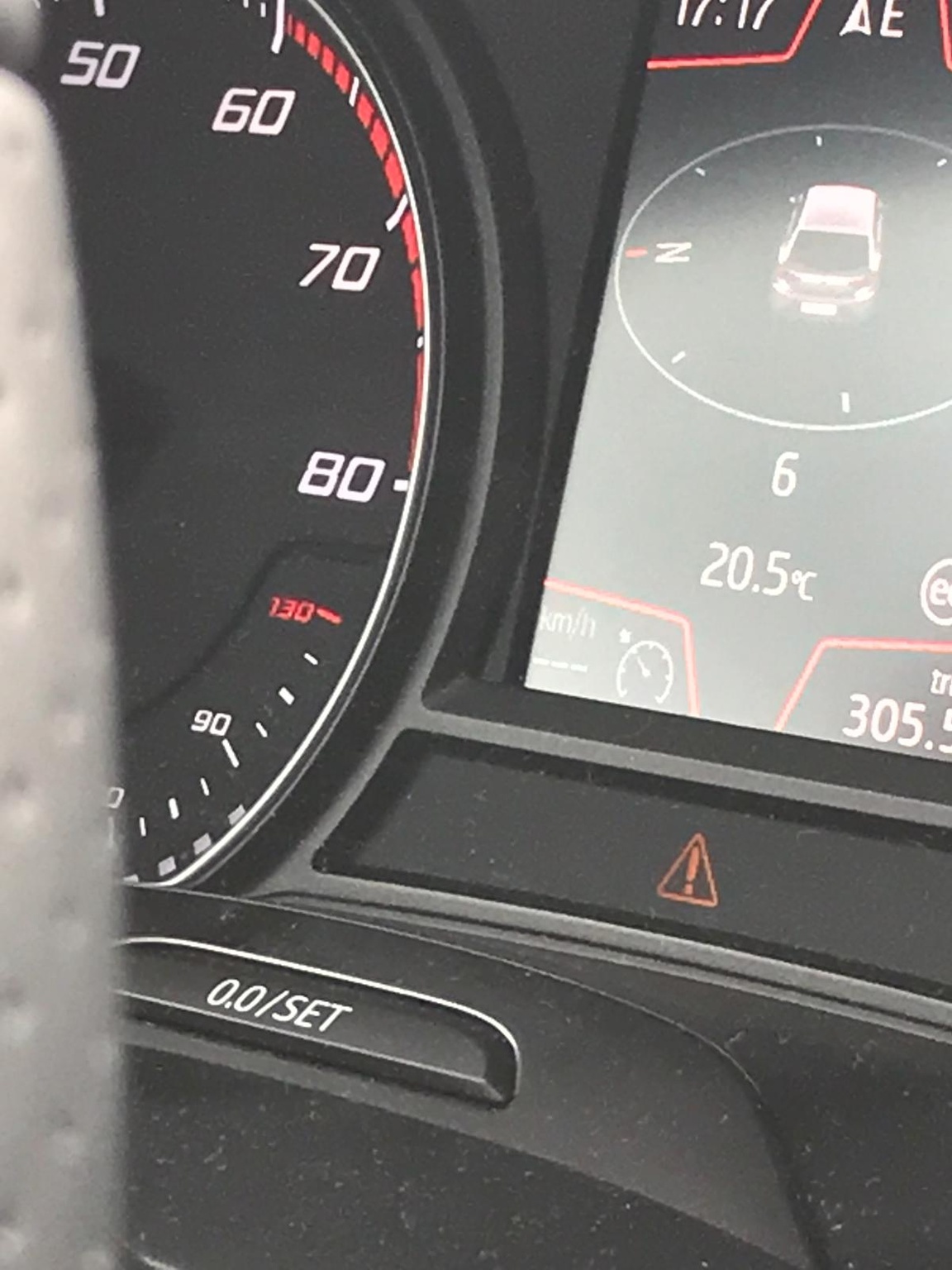

משמעות הנורה: אזהרה כללית, פרטים נוספים יופיעו על המסך הדיגיטלי.
צריך לכבות את הרכב, להוציא את המפתח ואז להתניע שוב. כעבור כמה שניות תופיע הודעה על המסך בין שני השעונים ואותה לצלם.

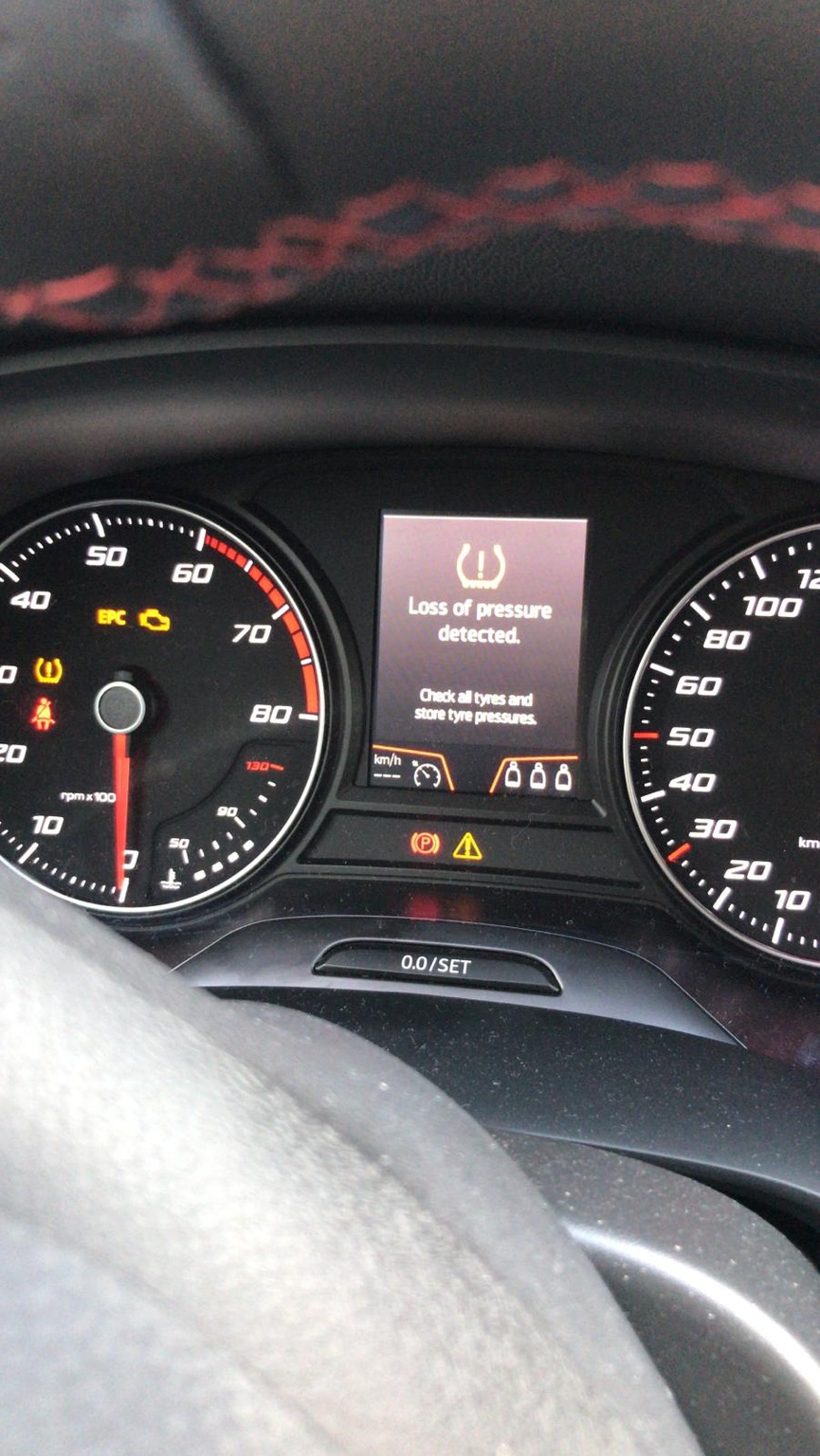

נשמע שיש לך לא מעט שעות תקלות עם VAG..
יש לך 2 תקלות:
1. לחץ אוויר בצמיגים, הרכב מתריע שיש ירידה בלחץ אוויר
צריך לצאת מהרכב, ולוודא בכל הארבעה לא חסר אוויר, אם כך - לאפס את ההתראה דרך מסך המולטימדיה תפריט צמיגים.

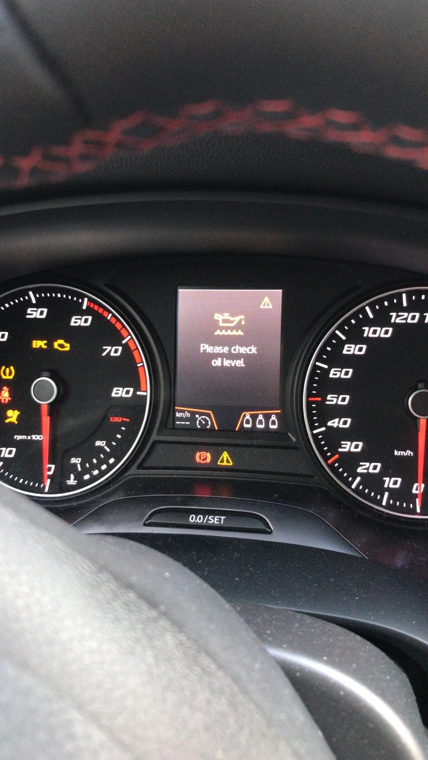

2. חסר שמן. למרות שמי שאמר לך אומר שלא חסר, אני מהמר שכן חסר.
שיפנה לחברת ההשכרה לגבי זה להמשך הנחיות.
