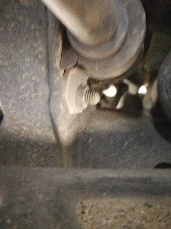

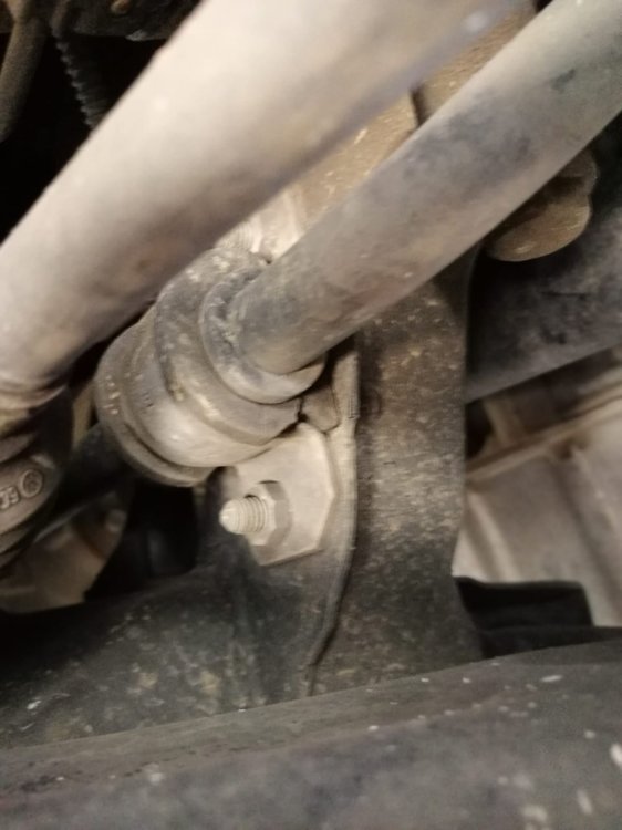

הגומיות של המוט מייצב במצב לא מזהיר ואף קרועות במקצת אחרי 53 אלף ק"מ הזוי לגמרי שזה מה שזה מחזיק.
משהו יודע מה המק"ט שלהן או איפה אפשר להזמין אותן ברשת במחיר זול?
ואם כבר אולי כדאי להחליף את כלל הגומיות מהסוג הזה ברכב לפי שיגרמו נזקים לברזלים עצמם?
תודה,
זה לא קרע, כך היא במקור, כך מלבישים אותה על המוט. היא חייבת להיות פתוחה בקצה אחד.
שים לב שב-2 הגומיות החתך נמצא באותו מקום בדיוק.
Stay Dirty
לפי דעתי זה קרוע, הפתח אמור להיות בחלק השטוח שיושב על השילדה ולא בזווית בדיוק בסיבוב.
אבל תפרק אחת ותבדוק.
Sent from...somewhere
אחת מהן אכולה והשנייה נראית יותר שלמה.
זה אמור להיות נשלף? אין לי מושג אם זה אמור לצאת או לא.
אולי פשוט הן הורכבו הפוך במפעל? אני ינסה מחר להרגיש עם אצבע?

הפתח של הגומיות האלו בדרך כלל בין המוט לבין החלק אליך תפוסים הברגים (מוסתר מאחור) ולכן יש מצב שזה קרוע.
