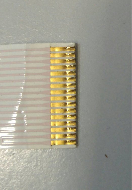

בסליל השעון יש מספר מוליכים. לכרית אוויר, לצופר, לכל מיני כפתורים שעל הגה (אין בסירין). לפעמים לא כל המולכים בשימוש.
אם המולכים של כרית אוויר תקימים אבל של הצופר לא, לא תידלק תקלה של כרית אוויר.
בתמונה כבל שטוח דומה למה שקיים בסליל השעון, רק עם יותר מוליכים.
