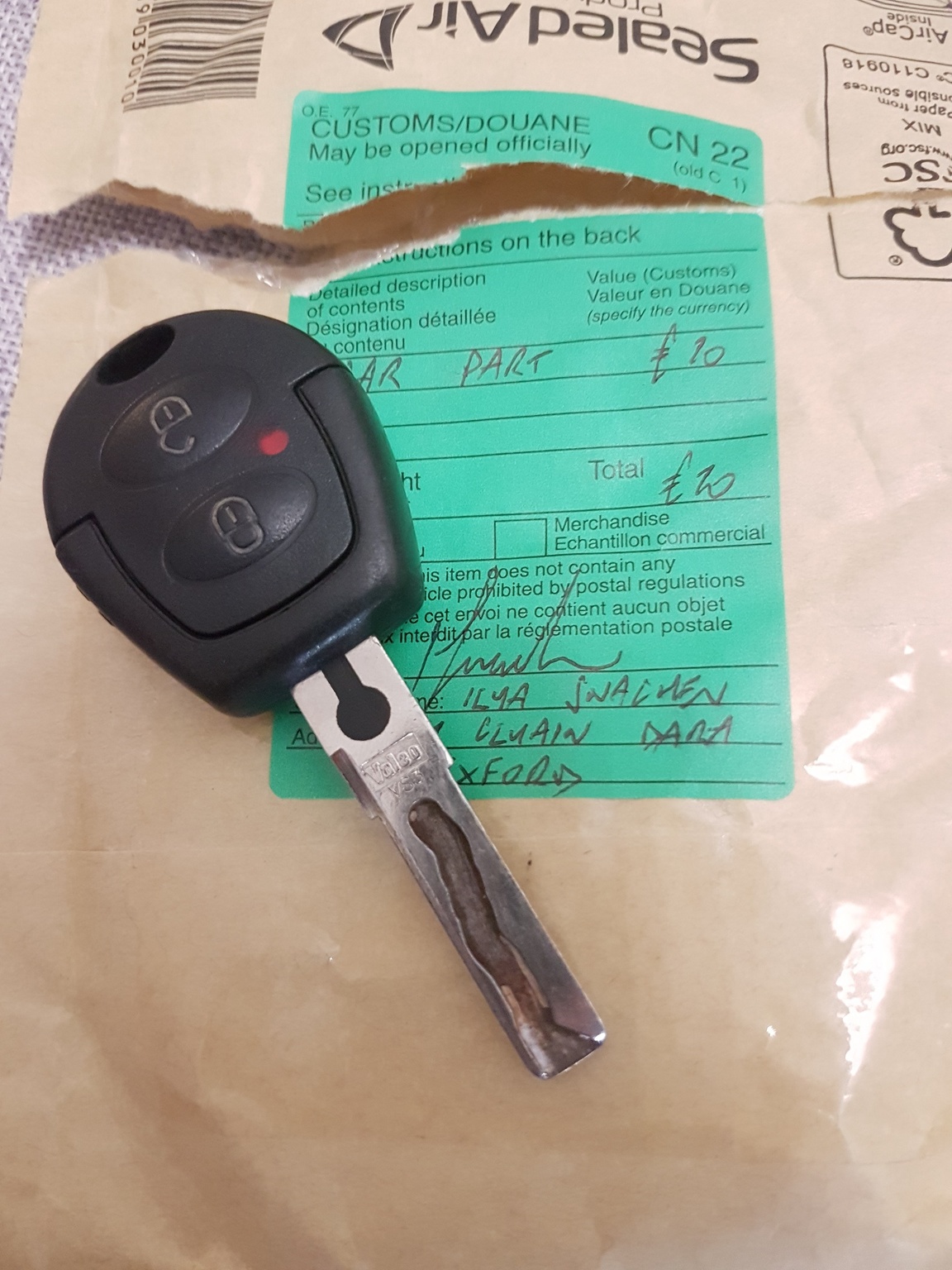

לאחר סיפור של שנה פלוס מעלה כאן עבור הדורות הבאים:
הבעיה:
מפתח שלט של סיאט, בעל שני כפתורים (לא מתקפל) הפסיק להשפיע על הנעילה המרכזית.
בעבר הדבר קרה למספר ימים אך הסתדר מעצמו.
לאחר מכן חזר ומאז לא נמצא פתרון.
בדיקות שנעשו:
נעשה נסיון לקודד את השלט בכל הדרכים הקיימות לקידוד שלטים של VAG - לא הצליח.
בפניה למתקין רכב השלט נבדק ונמצא שהוא משדר, ולכן נאמר לי - תקין .
לא מזמן ביקרתי אצל רון לתיקון כלשהו, על הדרך הצגתי את הבעיה לאופיר והוא אמר שאולי הבעיה באות של השלט.
קריאה נוספת בפורומים ונראה שיש עדויות לכך ברשת.
הפתרון:
חיפוש שלט חלופי. מצאתי שהדגם של השלט שלי הוא 009-498 (חייבים לבדוק מראש, הדגם או מובלט בחוץ, או מאחורי הסוללה). חיפוש ונמצא שלט משומש באירלנד - נראה שיש להם סטוק די גדול של כאלה משומשים.
אפילו נשאר הצבע על הכפתורים, מצב הרבה יותר טוב משל המפתח שלי.
השלט החדש הופרד מהלהב שלו,חובר ללהב המקורית, וקודד לרכב - הבעיה נפתרה.
נקווה שהשלט הזה לא יעשה בעיות בהמשך.
תהליך הקידוד ספציפית אצלי, בקורדובה 2008:
1. כניסה לרכב וסגירת דלתות.
2. הכנסת קוד בקודן, הכנסת המפתח וסיבוב הסוויץ להצתה ל 2-3 שניות בלבד, והוצאת המפתח.
3. לחיצה רציפה על כפתור הנעילה בשלט, וללא עזיבתו לחיצה 3 פעמים על כפתור הפתיחה.
