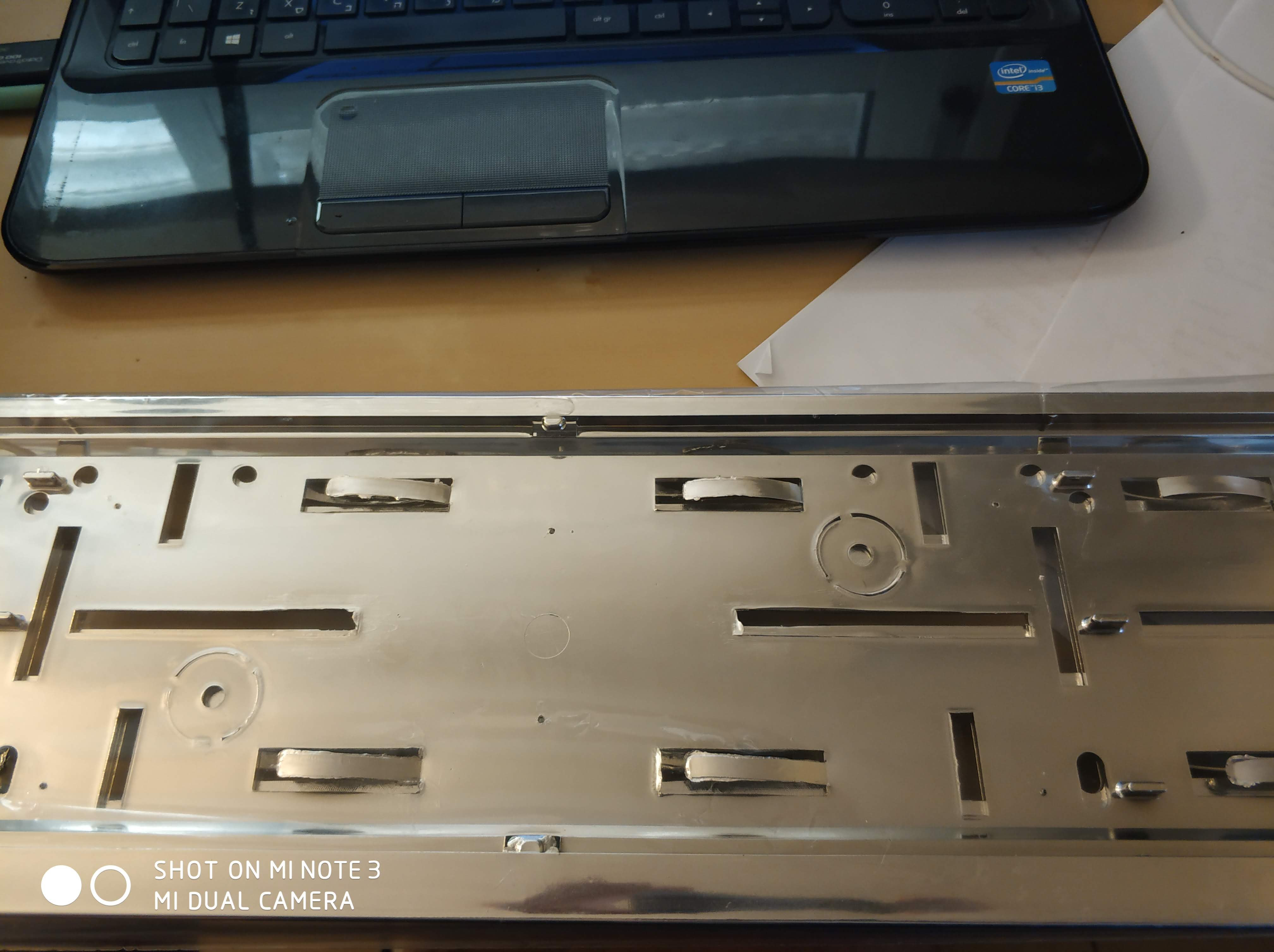

5. מסגרות לוחית רישוי קדמי וואחורי איכותית ניקל מאוטודיפו :
