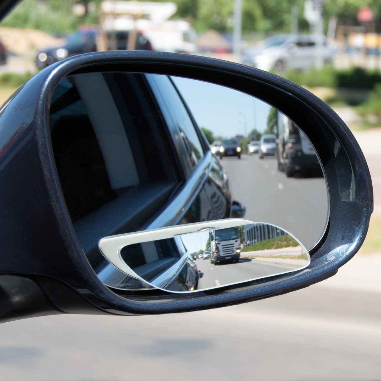

קשה להסתכל על מראה שלא רואים בה את קצה הרכב. הזמנתי מראת עזר שמדבקים על המראה הימנית של הרכב שאמורה לפתוח את זווית הראיה מימין, מקווה שזה יעזור.
