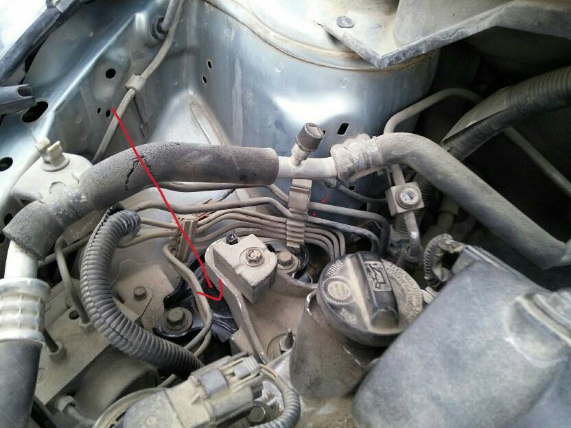

יש לי ברכב (הונדה ג'אז 2005) טרטור שנשמע כאילו הוא מגיע מהדאשבורד כאשר נמצאים במצב פארקינג או D.
פתחתי את מכסה המנוע ונראה לי שזיהיתי את מקור הטרטור, שני צינורות שבגלל הוויברציות מהמנוע גורמים לרעש הזה, הם מטרטרים כשהם נוגעים בחלקים אחרים סביבם. כשאני לוחץ עליהם קצת כדי להפסיק את התזוזה שלהם - הרעש נפסק.
תמונות (הצינורות מסומנים בחיצים אדומים):
איך אפשר לייצב אותם, ובעזרת איזה חומר? אזיקונים זה בסדר?
וסתם בשביל הידע הכללי - מה הם הצינורות האלו?
תודה
צינורות כניסה ויציאה למשאבת abs.
אני רואה שהתושבת מנוע חדשה(?), אולי נגעו בהם ומאז התחילו הרעשים.
נסה לשים ספוג עבה בין החלק האחורי של הצינורות לפח.
כן, במוסך חשבו שהטרטור נגרם כתוצאה מתושבת מנוע ישנה אז החליפו אותה. בסוף היא באמת הייתה קרועה, אבל לא זה גרם את הרעש.
אחלה, אנסה לשים ספוג. אגב, איפה אתה רואה בתמונה את תושבת המנוע ואיך רואים שהיא חדשה?
תכניס את הצינורות למקומם - הם גמישים מספיק .
מה זה המקום שלהם?
סימנתי לך באדום, רואים שהיא חדשה.
מקווה שהיא מקורית, חליפי לא יחזיק הרבה זמן בכלל.[ATTACH]499701[/ATTACH]
הזמינו את החלק במיוחד, אני מקווה שזה מקורי. אשאל ביום א'. תודה על הסימון!
ניסיתי להבין אם הצינורות יושבים בתושבת קליפסים, לא ברור מהתמונות.
גם לי לא ממש ברור אם הם במקום הנכון או לא.
נראה כאילו יש מקום פנוי לצינור (סימנתי באדום), או אולי אפילו שניים? מצד שני נראה שהצינורות כרגע כן יושבים בתוך תושבת. אני אנסה לשחק עם זה.
