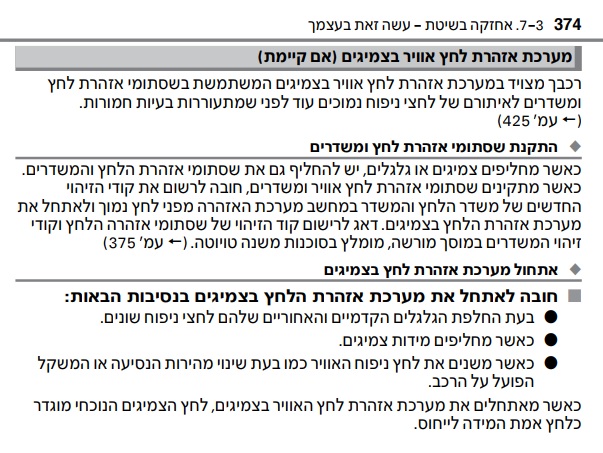

תראה, את הצילום מסך הבא לקחתי מספר רכב של אוריס 2017 (שם הקובץ - BOOK_AURIS_OM12J21E_ 2015-2017) שהורדתי מאתר טויוטה בארץ:
אז, אני לא אומר שאתה טועה בהכרח, למרות שבספר רכב רשום אחרת. ונכון שיש רכבים שמבססים את המדידה על חיישני ה-ABS (רכבי VAG דוגמה טובה לכך), אבל אולי בכל זאת יש סיכוי שיש חיישנים פיזיים. זאת גם בהנחה והרכב אכן חדש (לפי הודעות עבר, פותה"ש פתח לפני חודשיים שרשור התייעצות לרכישת מוביילאיי באוריס חדשה) וספר הרכב ממנו העתקתי תואם לדגם שברשות פותה"ש (אם כי יצרנים בדר"כ נוטים לדבוק בשיטה מסויימת לדעתי).
בכל אופן, כפי שכבר ייעצו - המצב תלוי ביכולת לתקן הצמיג ובכמות הנסועה שהוא ושאר הצמיגים עברו.
אם נדרש להחליף צמיג, מומלץ שיהיה מאותו דגם מדויק כמו זה האחר על אותו סרן.
במידה ואכן יש חיישן פיזי, יש להקפיד שהצמיגיה לא תפגע בו (תהיה מודעת לקיומו). כמו כן, בעקרון יש להחליף אטם לשסתום.
