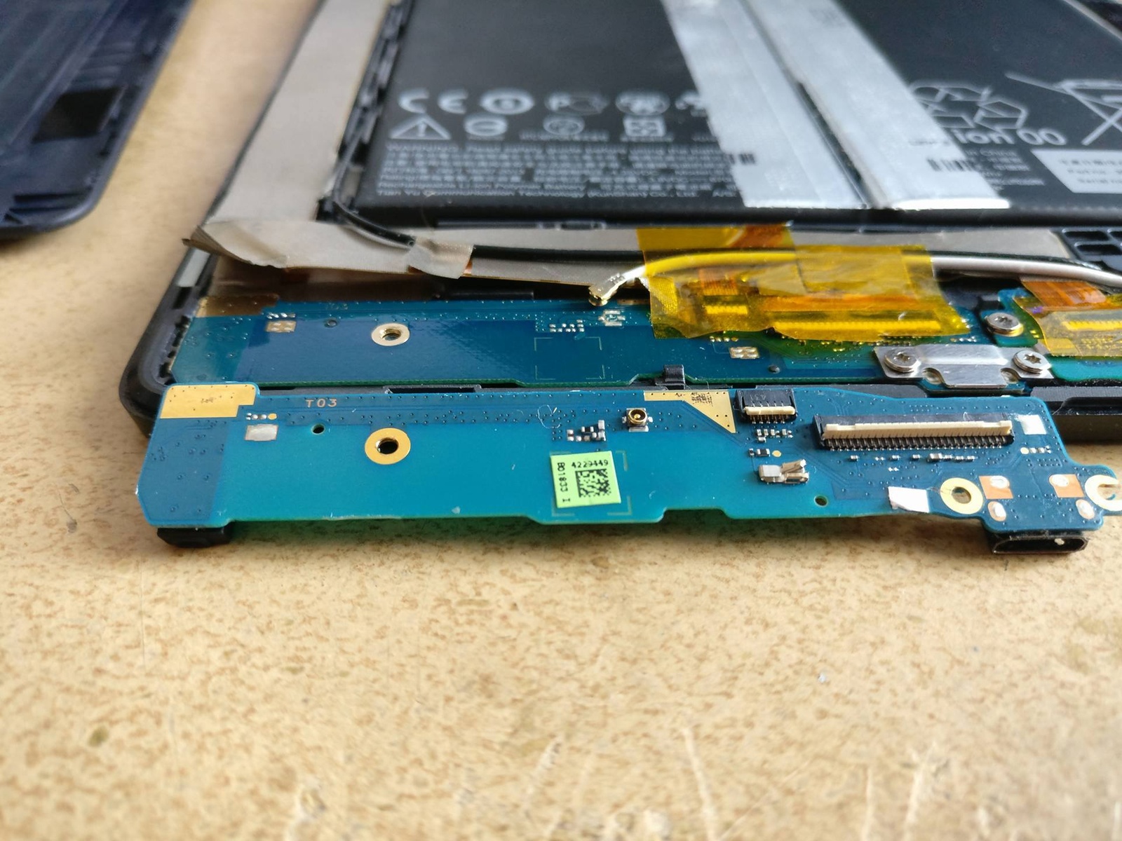

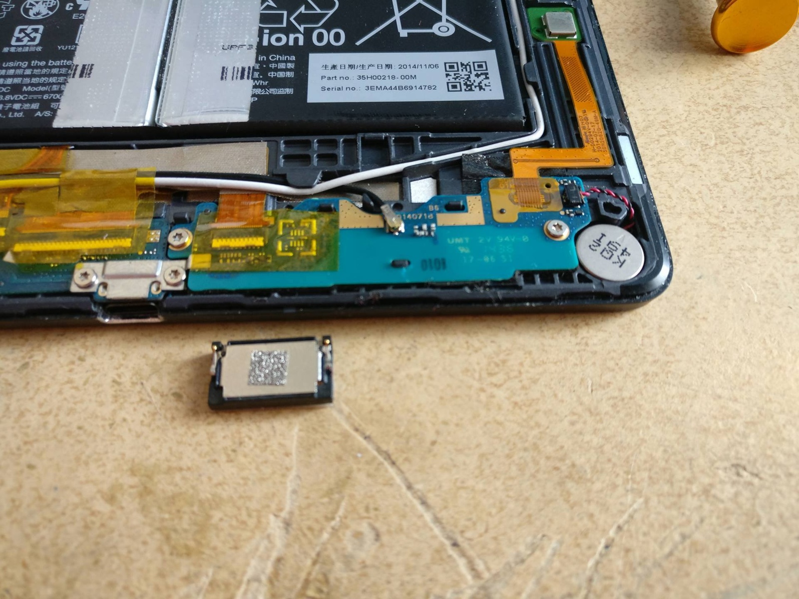

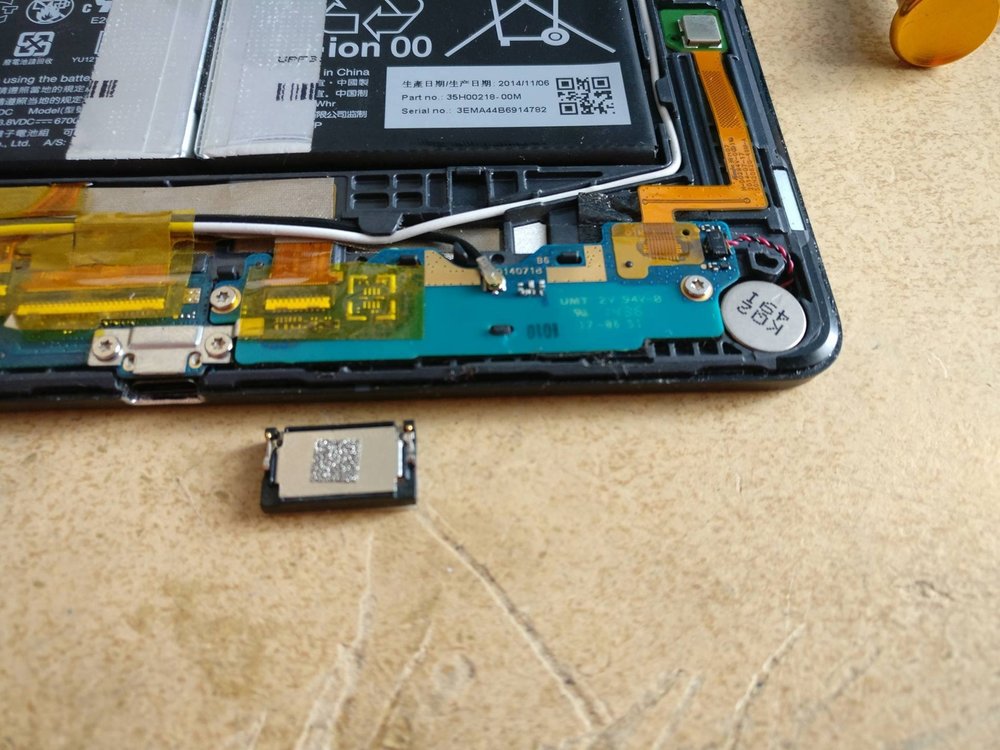

לאחר שאחיין שלי שפך מיץ על הטאבלט של אמא שלי הפסיק לעבוד הרמקול ובעוצמות גבוהות הוא פשוט מזמזם.
הזמנתי רמקול חדש,החלפתי וכלום. אותו מצב. אני חושד כעת בלוח שאני לא כל כך יודע את תפקידו אבל אני יודע שהרמקול מתחבר אליו:
עכשיו לשאלה אחרת, באותו מאורע הלך לעולמו גם שקע ההטענה, החלפתי אותו גם כן והחדש עובד מצויין. העניין הוא שבלוח החדש שהגיע אין מקום לחבר את האנטנה הלבנה. לא כל כך הבנתי למה היא אחראית, אינטרנט סלולרי עובד,WIFI עובד. GPS ובלוטוס לא בדקתי כי לא משתמשים בהם לעולם במכשיר הזה. הוא נטו לצפייה בסדרות וגלישה.
אפשר לראות בתמונה את ההבדל בין הלוח החדש שמורכב לבין הישן שמפורק.

האמת שעכשיו קיימת בעיה יותר רצינית, לאחר ההתקנה בדקתי שהמכשיר אכן מטעין אבל אמא שלי טוענת ששמה אותו להטענה והלכה לעיסוקיה. עכשיו נראה שהמכשיר נפרק לגמרי ולא מצליח לעלות, מקווה שזה סתם איזשהו פאק שיעבור אחרי כמה שעות במטען ולא בעיה בלוח החדש ששמתי. אנשים ברשת מדווחים על התקלה הזאת שחלק הצליחו לפתור אותה ע''י טעינה של כמה שעות מרובות ואחרים החליפו מכשירים באחריות.
