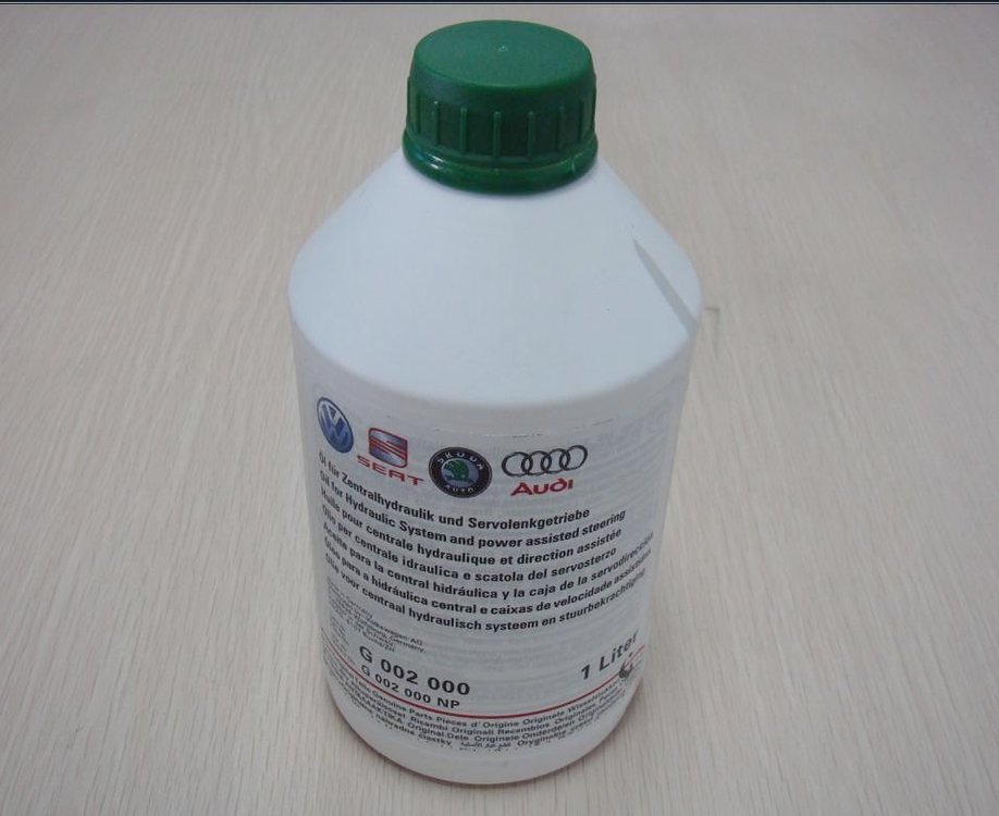

שמתי לב שההגה קצת קשה וטיפה מרעיש בסיבובים שהרכב עומד.
בדקתי את כמות השמן וראיתי שיש מינימום.
יש שמן ייעודי או שכל שמן הידראולי יתאים, לדוגמה יש לי שמן לגיר אוטומטי, אני יכול פשוט להוסיף ממנו לשמן הקיים?
בתודה מראש.
1. לפני הכול בדוק שאין נזילות.
2. בצע את בדיקת מפלס הנוזל לפי הנחיות הייצרן. למדיד יש סימונים בשני צידיו כאשר השמן חם וקר. חשוב לסגור את מכסה המיכל עד הסוף לפי הסימונים הנמצאים על הפקק ועל המיכל.
3. השמן המתאים הוא המקורי (ייעודי) או שווה ערך למקורי.
מק"ט השמן G 002 000
מק"ט השמן G 002 000
תודה איפה אפשר לקנות מתאים?
