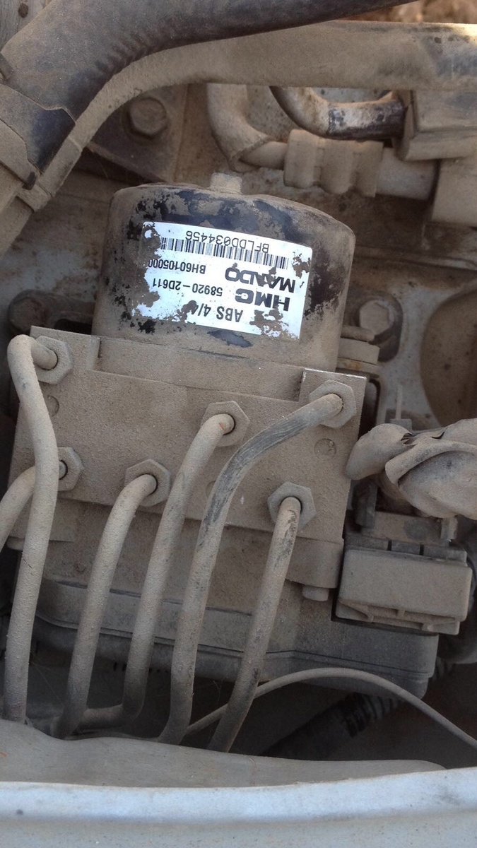

מה שכן מצאתי זה ABS עם מק״ט שונה במעט
ואני רוצה לודא האם הוא מתאים לרכב שלי:

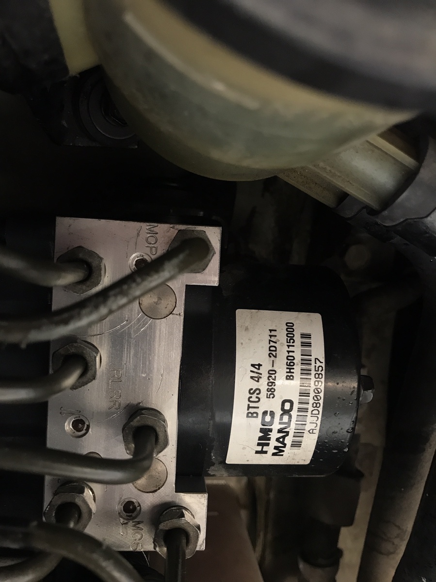

על שלי כתוב : 58920-2D711 ושורה מתחת BH60115000 ובחלופי כתוב 59920-2D611 ושורה מתחת BH60105000
מצורף תמונות (הנקי שלי והמלוכלך זה החלופי)
תודה רבה לעונים !
הייתי מתקין אותו רק אם הייתי מצליח לברר בוודאות שמדובר בחלק תואם או משופר ולכן המק"ט השונה.
כל עוד שאתה לא יודע את זה אין דרך של ממש לדעת מה ההבדל ביניהם, ומאחר ומדובר ברכיב בטיחותי מהמעלה הראשונה אני לא ממליץ לקחת את הסיכון.
בדיוק. בגלל זה אני לא קוננ עד שאדע בוודאות.

משיחה עם שירות הלוקוחות של יונדאי אמרו לי שמדובר בדגמים שונים ואני חייב להשתמש רק במקט שמותקן אצלי.
