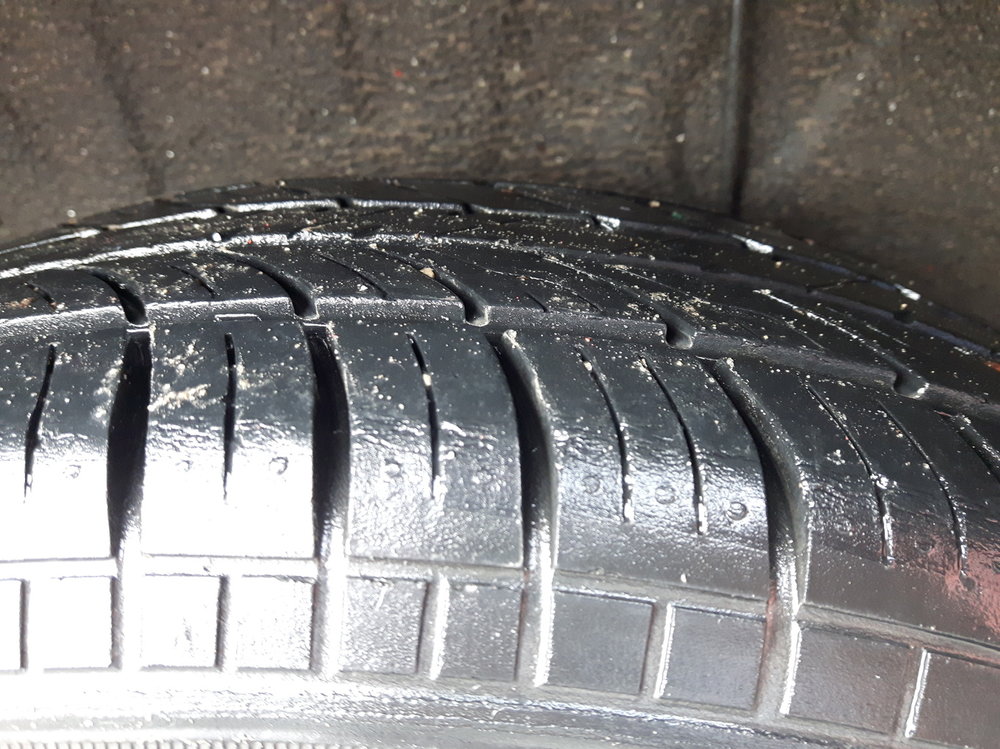

מדובר ביונדאי I20 שנת 2009. בפעם האחרונה הוחלפו צמיגים ביוני 2014 לצמיגי Jinyu JH11 שחוץ מרעש שהם התחילו לעשות בזמן האחרון הם הפתיעו דיי לטובה עם האחיזה (הרבה יותר טוב מה OVATION שהיו לפני שהייתי מפחד להיכנס איתם לסיבובים ושלא נדבר על בלימה), בזמנו היה לרכב 125000 ק"מ וכיום לרכב יש קרוב ל 200000 ק"מ. רוב הנסיעות מחוץ לעיר על 90 קמ"ש.
זה המצב של האחוריים:
וזה המצב של הקדמיים:
1. מה דעתכם - האם להחליף את כל ה 4 עכשיו או רק את הקדמיים?.

1. כמובן שהחלפת רביעיה עדיפה על זוג.
הקדמיים בהחלט נראים כקרובים מאוד לגבול העומק המומלץ (לא זה החוקי).
המצב הכללי (סדקים ויובש בעיקר) של הצמיגים מוסווה ע"י הרטיבות. תמונות ברורות על יבש יעזרו.

את הקדמיים אני אחליף בלי שום ספק בקרוב מאוד, בכל זאת אשתי נוסעת המון עם הרכב ולמרות שהם עדיין אוחזים טוב אני לא רוצה להסתכן, אבל חשבתי שאפשר למשוך עוד קצת עם האחוריים.
